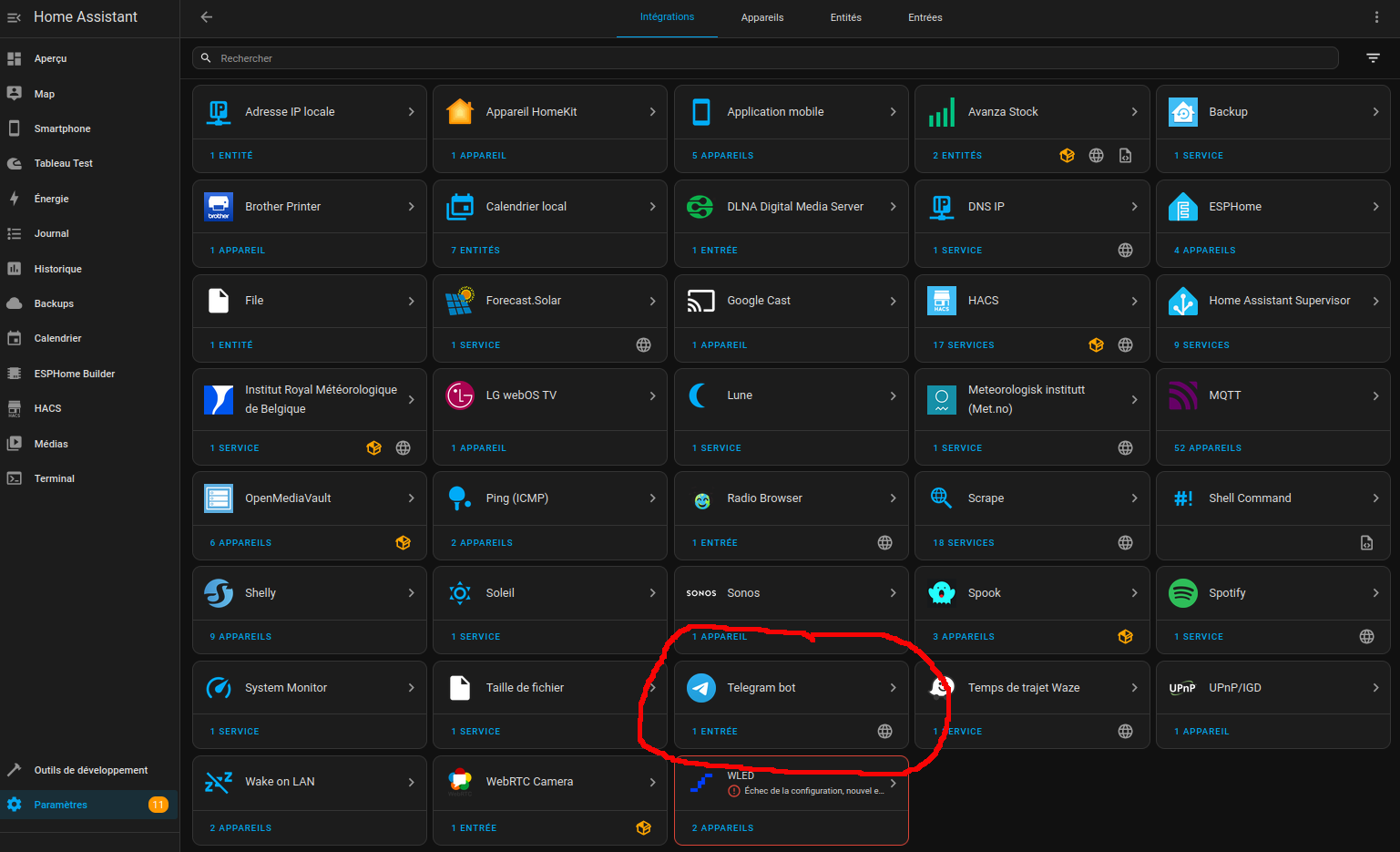

Bonjour GDX2,
Comment as-tu accédé à la nouvelle version ?
Je suis allé dans l’intégration Telegram Bot mais je ne vois pas ma nouvelle version…
Merci d’avance
Je me suis peut-être mal exprimé.
Auparavant, j’avais paramètré Telegram via mon configuration.yaml.
Récemment, j’ai reçu un avertissement que cette méthode ne serait plus disponible dans HA dans la version 2025.12 et que l’intégration Telegram était installée et que ma configuration avait été transférée dans cette intégration et que je pouvais virer ma config Telegram dans mon configuration.yaml.
Donc quand j’écris « Ancienne version: » s’étaient mes automatisations avant le transfert du configuration.yaml vers l’intégration.
Et quand j’écris « Nouvelle version: » se sont mes automatisations maintenant que j’ai supprimé mes lignes du configuration.yaml
Ma nouvelle intégration Telegram se trouve dans: Paramètres → Apareils & Services → Intégrations
