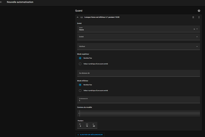

Mais je ne sais pas comment lancer une automation et ne trouve pas sur la doc.
Loin d’être sur aussi de mon trigger pour la tempo.
Ton trigger c’est quand la zone maison passe a zero.

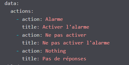

Pour le « timer », on a donc :
alias: Test notification Apps avec bouton
description: ""
  - platform: numeric_state
    entity_id:
      - zone.home
    for:
      hours: 0
      minutes: 0
      seconds: 5
    below: 1
condition: []
  - action: notify.mobile_app_oneplus
      title: Notification test
      message: |
        Ceci est un test
        actions:
          - action: Alarme
            title: Activer l'alarme
          - action: Ne pas activer
            title: Ne pas activer l'alarme
          - action: Nothing
            title: Pas de réponses
    enabled: true
@Idaho947 par contre, je ne trouve pas comment récupérer la réponse et la traiter.
J’imagine que c’est dans cette partie, mais je ne vois pas comment l’adapter.

5 secondes pour les tests c’est valable, mais dans la vraie vie, c’est surement trop court
La réponse envoyée est a mettre dans « {{ wait.trigger.event.data.action == }} »
Ta notification sur portable lorsqu’elle est séléctionnée renvoi une « action » qui correspond à ce que tu as mis dans la parties :
Par exemple si tu cliques sur « Activer l’alarme » cela renvera la data action « Alarme ».
Donc tu attends le trigger .event.data.action « Alarme » pour déclacher l’option de la mise en action de l’alarme.
Attention il y a une subtilité pour géré la non réponse. Tu n’a pas a faire de paragraphe action mais utiliser {{ wait.trigger is none }} et bien activer la coche «  »
Oui le 5s, c’est pour la phase de test, je passerais en 30s ou 1mns pour la prod.
Par contre, je sèche pour la partie wait.trigger.event.data.action.
Je ne vois pas vraiment pas comment l’ajouter à mon code
