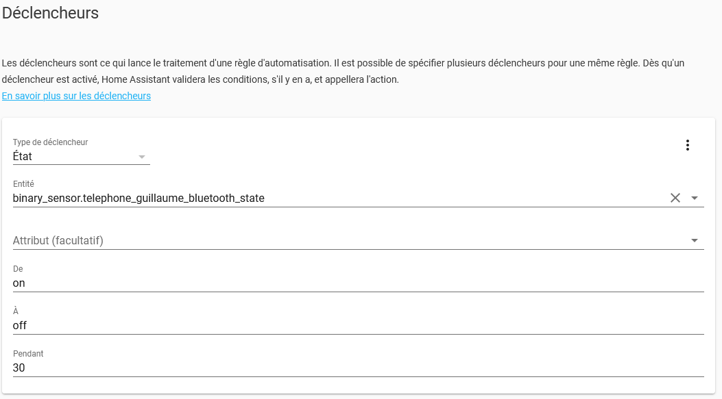

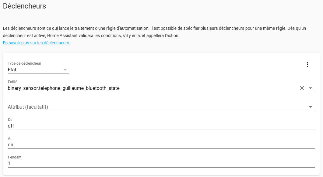

Merci @steffleur de ton retour, je n’avais pas précisé, je ne passe pas par le gps mais par le bluetooth de mon tel. En pj mon déclancheur. Quand je fais mes testes en désactivant mon BT demon tel portale, ca marche bien, mais quand je le réactive là ça ne marche plus, je mets la capture dans un second post
Seconde capture, l’automation de désactivation

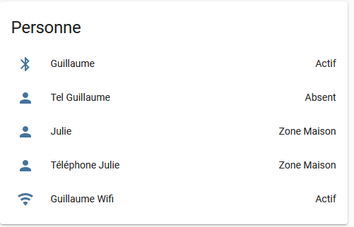

J’ai déplacé, ma « zone maison » et les 2 téléphones, le mien et celui de ma femme était toujours sur affichés comme étant dans la zone. J’ai redémarré HA puis j’ai remis la zone maison à la bonne place, le tel de ma femme est bien affiché et le mien est toujours sur absent.
Pour ce qui est du bluetooth et du wifi, même désactivé sur mon tel, il reste sur actif dans HA.
