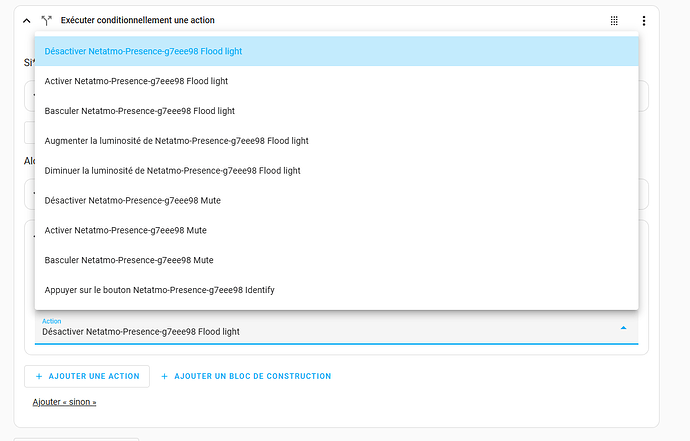

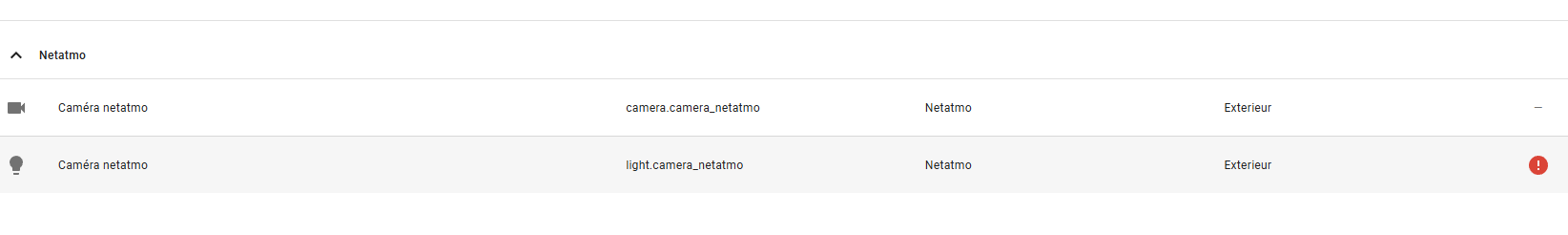

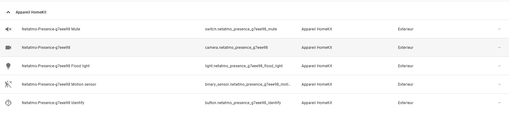

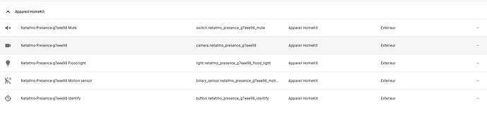

Voici mes entité sur homekit et sur netatmo.
Est ce que vous en avez plus? Et surtout Activer/deactiver la surveillance?

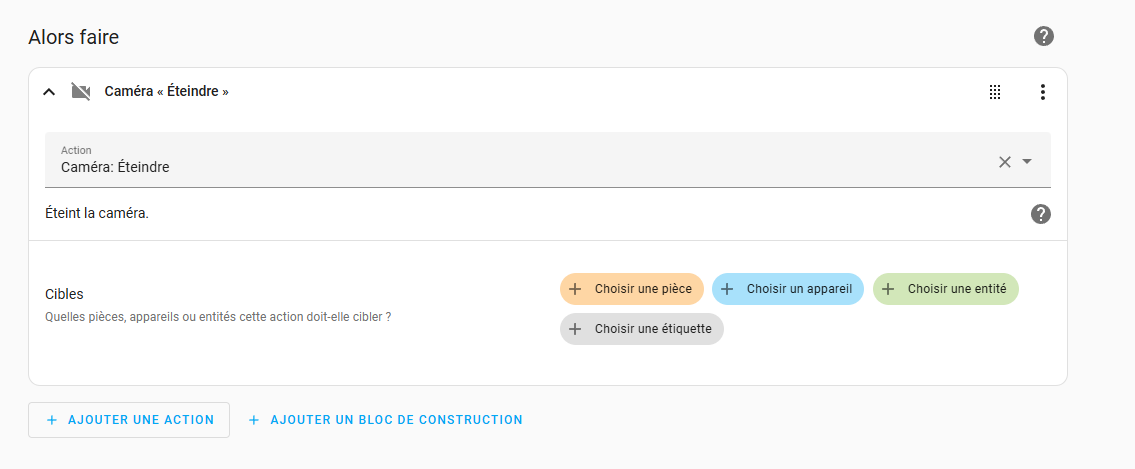

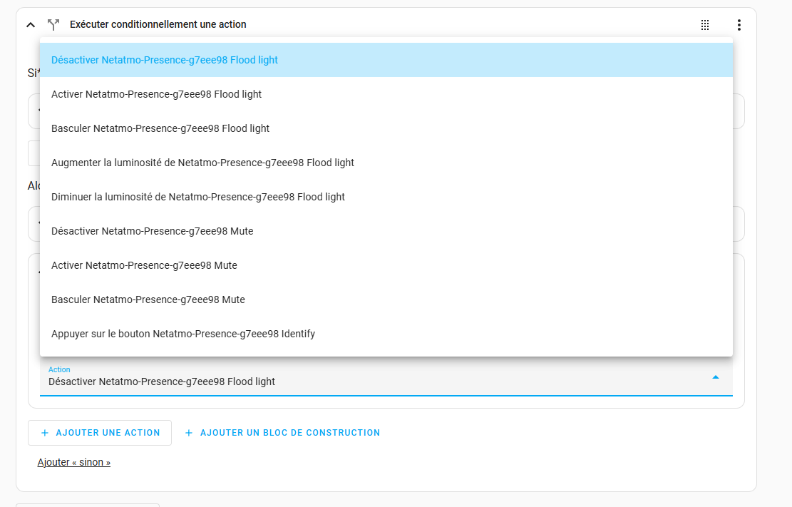

Tu dois utiliser l’action activer désactiver la camera dans un scénario. Tu sélectionnes l’appareil que tu veux dans la partie appareil.
Merci de la réponse et dire que je cherche depuis des jours. J’ai fait les scenarios, je vais tester pendant les prochains jours.
J’ai testé des scenarios mais cela ne fonctionne pas car cela active la seule entité que j’ai c’est à dire la lampe.
Est ce que ceux qui on une camera Netatmo ont d’autres entités.
Tu n’utilise pas le bon élément. C’est les actions qu’il faut utiliser pas les appareils.
Ok je crois que j’ai compris.

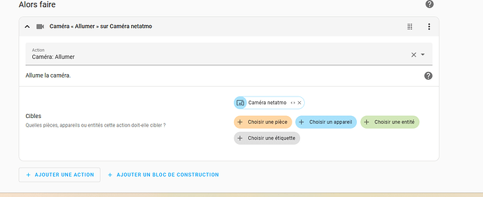

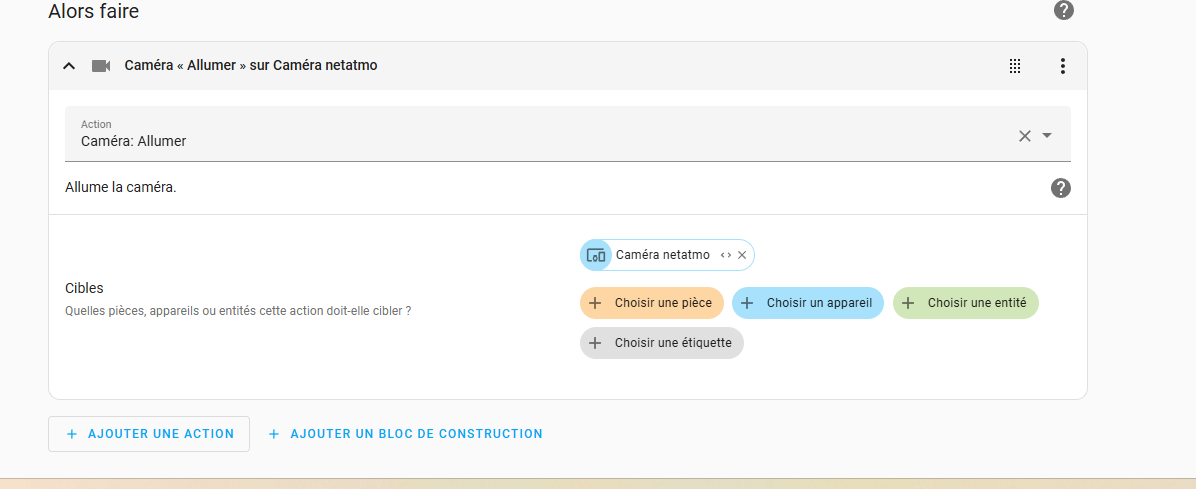

J’ai lancé quelques exécutions mais cela n’a pas l’air de remettre la surveillance en marche.
Tu as sélectionné la caméra que tu veux activer ou désactiver ?
Oui j’ai essayé en selectionant la camera netatmo. J’ai essayé par homekit et par l’integration netatmo.

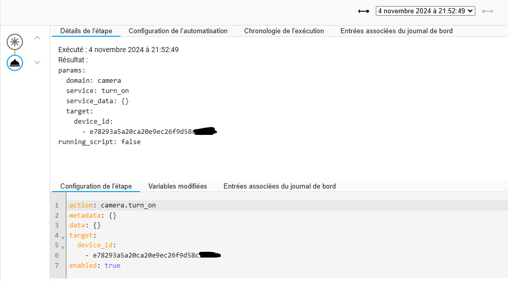

Fait voir comment tu fais. Tu as quoi dans tes logs et historique d’exécution de l’automatisation ?
J’ai mis la camera (integration netatmo) dans appareil.
et l’historique:
Et dans l’application netatmo la camera est toujours désactivée ? Tout le semble ok pourtant.
Oui elle reste désactivée.
Rexharge l’intégration pour voir.
J’ai un peu progressé, si j’active la surveillance par l’appli netatmo et que j’attend suffisamment pour avoir « diffusion en cour » sur home assistant. J’arrive à arrêter la surveillance par home assistant.
J’ai ensuite réussi à la réactiver, mais je crois qu’il faut pas être pressé.
Je vais l’évaluer sur quelques jours, merci de ton aide.
Oui il faut que le statut de la caméras mette a jour avant. Après dans la vrai vie tu fais pas les deux manipulation dans la minute. Ca peut aussi venir de ta connexion. Moi en fibre 2giga ça remonte assez vite et les deux commandes repondent rapidement.
