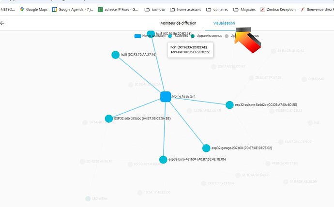

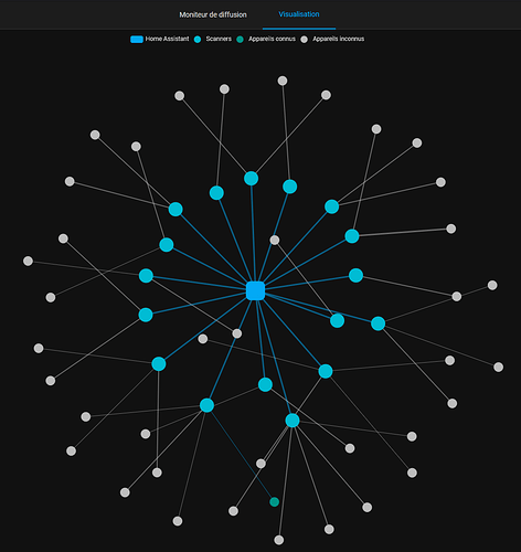

Quelqu’un peut me dire où elle est cette carte bleutooth, je la trouve pas.
salut,
ça se trouve dans intégrations /Bleutooth > configurer > visualisation.

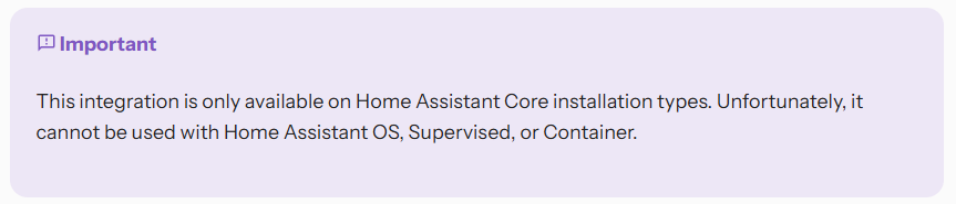

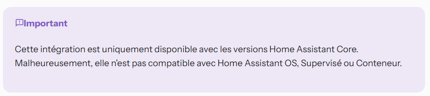

Par contre la platform platform: bluetooth_tracker ne foctionne toujour pas … je pige pas … Ca ne fonctionne qu’avec le proxy Bluetooth des esp …
Avertissements de configuration
Platform error 'device_tracker' from integration 'bluetooth_tracker' - Requirements for bluetooth_tracker not found: ['PyBluez==0.22'].
C’est écris dans la doc que pour HA Core et pas pour HA Supervisé, conteneur et HAOS.

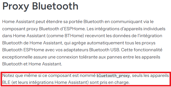

C’est de même pour le bluetooth proxy, ce n’est que pour le bluetooth LE :
Tu peux toujours attendre, je pense pour la gestion du Bluetooth.

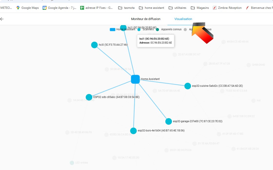

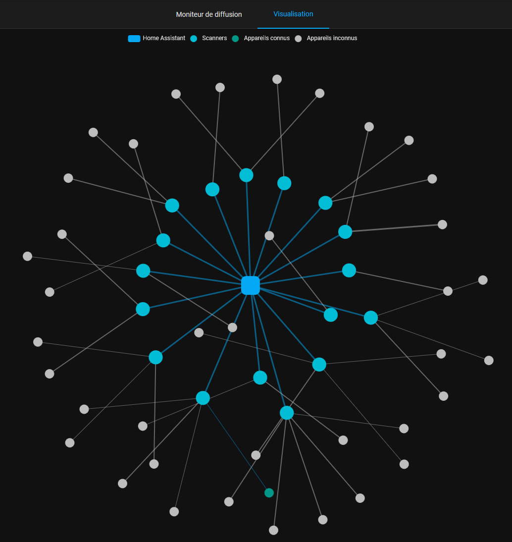

J’ai fait la maj en .0, notez sur vos calendriers :wink: juste pour ça avec toutes les saves que ça implique avant :smiley:
désolé mais je ne laisse pas trainer mes MAC address :wink:

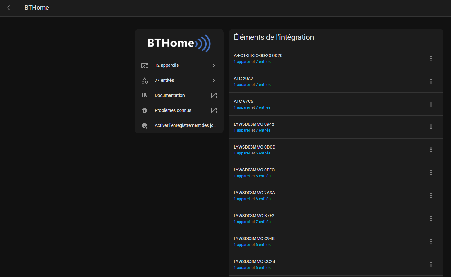

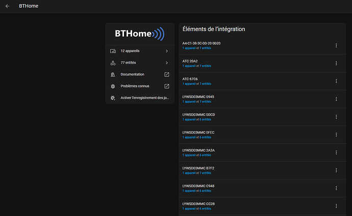

Je m’en doutais un peu, mais ça met une certaine confusion, qu’ils mettent tout dans le même sac, alors que bluetooth et bluetooth_LE ne sont pas pareils …
je te rassure c’est des thermomètres, et gestion présence pour le chauffage …
Quand on lit les documentations, aucune confusion. :wink:

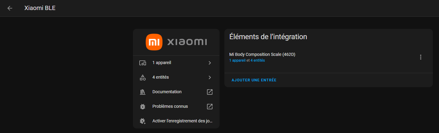

Regarde avec ble_monitor
Tu as plein d’appareil intégrable a HA en BLE ( thermomètre, Mi Flora, Mi Scale ( balance ) , itag, brosse à dent et plein d’autre ).
Par contre en bluetooth classique, c’est limité. Surtout sur HAOS, supervised ou container.
