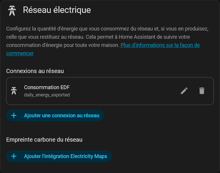

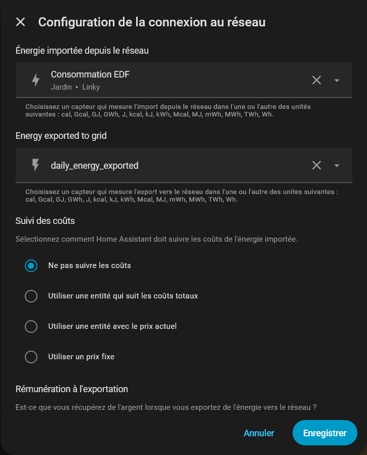

Ce que je remarque c’est que comme toi j’utilise le zlinky
J’ai comme toi :
Par contre quand j’édite :
J’ai bien le Zlinky.
En parallèle il y a bien eu un commit : https://github.com/home-assistant/frontend/pull/30049

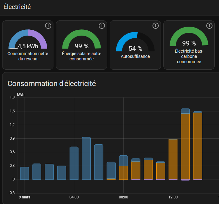

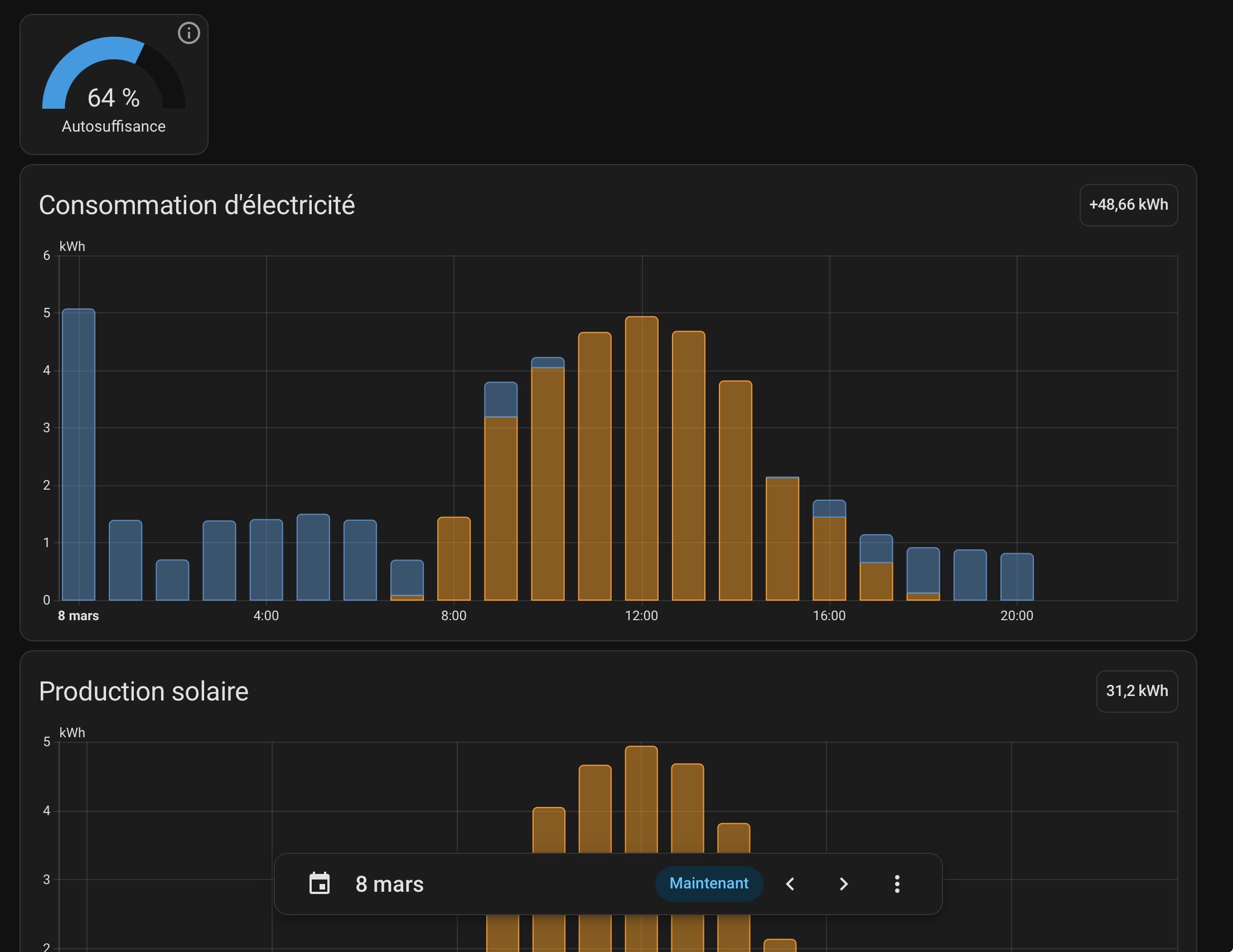

Idem que électricité, et plus de graphique distribution
Le paramètre « kelvin » de l’action « light » à été remplacé par « color_temp_kelvin » et bien sûr ça casse les automatisations qui utilisent ce paramètre, même quand elles ont été construite avec l’interface graphique (pas de migration automatique) sympa… pour quel intérêt ?
Idem plus de graphique distribution suite passage 2026.3.x

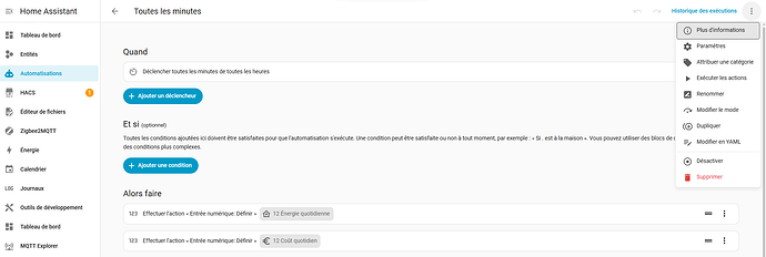

Salut à tou(te)s,

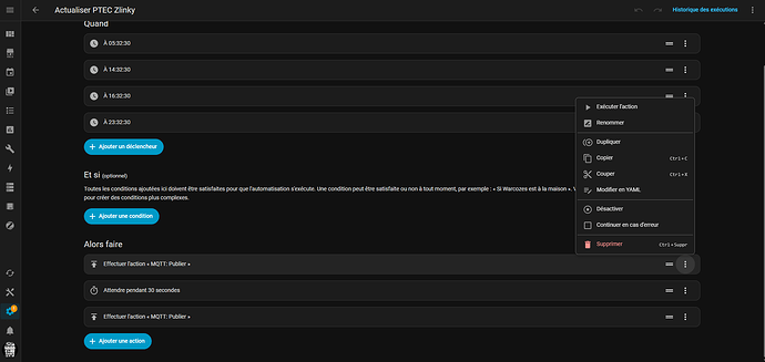

Je ne vois pas l’option « Continuer en cas d’erreur » dans les automatisations? :
Décrite sur cette page : 2026.3 : Un balayage complet (lien direct vers la partie concernée)
Savez-vous pourquoi?

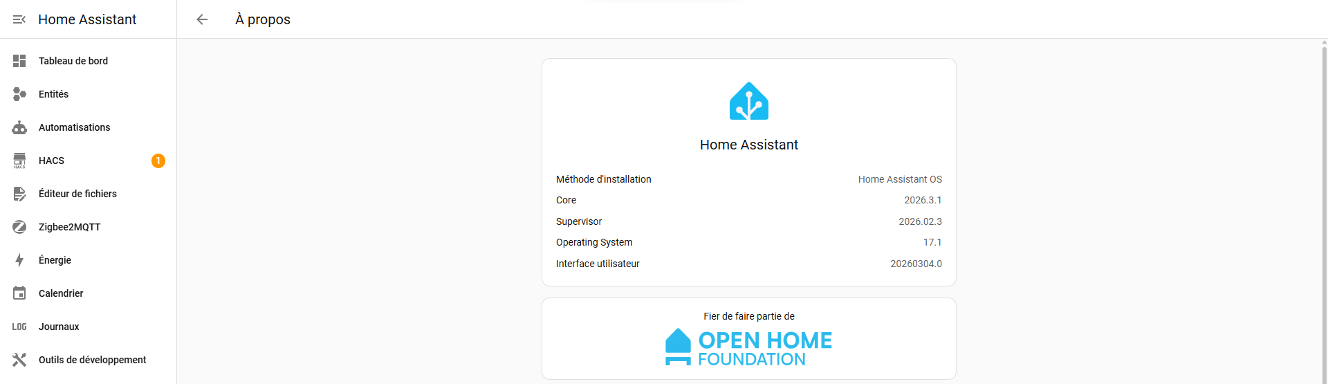

J’ai cette version :

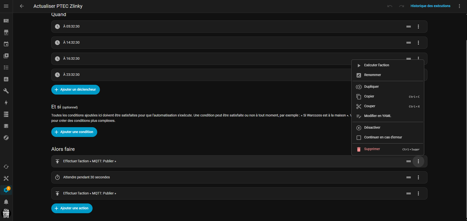

c’est sur les 3 points d’une ligne d’action
Au temps pour moi
Bon ben j’ai plus qu’à cocher les cases une par une pour les dizaines d’actions qu’il y a dans cette automatisation
c’est pas plus rapide en YAML et un coller continue_on_error: true ?
Oui on peut aussi faire comme ça. Avec une technique ou avec l’autre, ça ne prend qu’1 ou 1.5 seconde par action, c’était pas non plus la mort

un fix dans la prochaine version 2026.3.2.
dev ← electricity-layout
ouvert 06:37AM - 08 Mar 26 UTC
## Proposed change
The distribution card was removed in #29867 but users with… out water, gas or power don't get the summary tab so they need it back.
Now that the footer width is set in `px` it was easier to fit it in using the sidebar layout.
## Screenshots
<img width="2400" height="1534" alt="image" src="https://github.com/user-attachments/assets/8ef9cda6-02c8-429e-8698-bfec8b6c5a98" />

Merci !
Mais tu avais raison.
J’ai pris 5 min pour reprendre mon dashboard energie, j’avais bien rajouté les capteurs en W pour tout sauf ma production solaire !
Quand j’ai rajouté le graphique est apparu.
