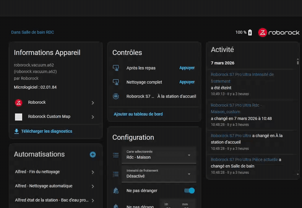

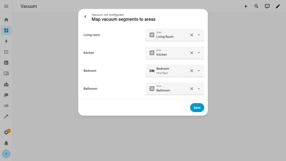

Je ne sais pas vous mais moi je n’arrive pas à trouver où est cette fenêtre de configuration :person_shrugging:
Pareil, je ne trouve pas sur l’intégration roborock (supposée être supportée)
Je m’auto répond (et à @LeorFinacre au passage)
Merci à celui qui a répondu à 2026.3: A clean sweep - #81 by pergola.fabio - Blog - Home Assistant Community (forum HA en anglais)
C’est bien caché
il faut cliquer sur l’entité du robot (dans la page de l’appareil) pour trouver la page avec la roue dentée permettant d’aller ensuite sur la page de configuration
C’est bien enterré

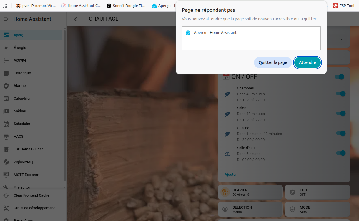

bonjour attention avec la 2026.3.0 et la 2026.3.1, scheduler ne fonctionne plus !
cf. Scheduler dosn't work with HA 2026.3.0 · Issue #522 · nielsfaber/scheduler-component · GitHub
Oh punaise ! Merci à toi, c’est carrément bien caché, j’aurai jamais trouvé.
Donc, pour récapituler, petite vidéo :
Enregistrement de l'écran 2026-03-07 132402
Effectivement je confirme !!
Je ne peux plus accéder au sheduler, j’ai un message d’erreur et gel de la page… l’hiver est bientôt fini, mais ce serait bien que cela soit réglé rapidement…

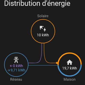

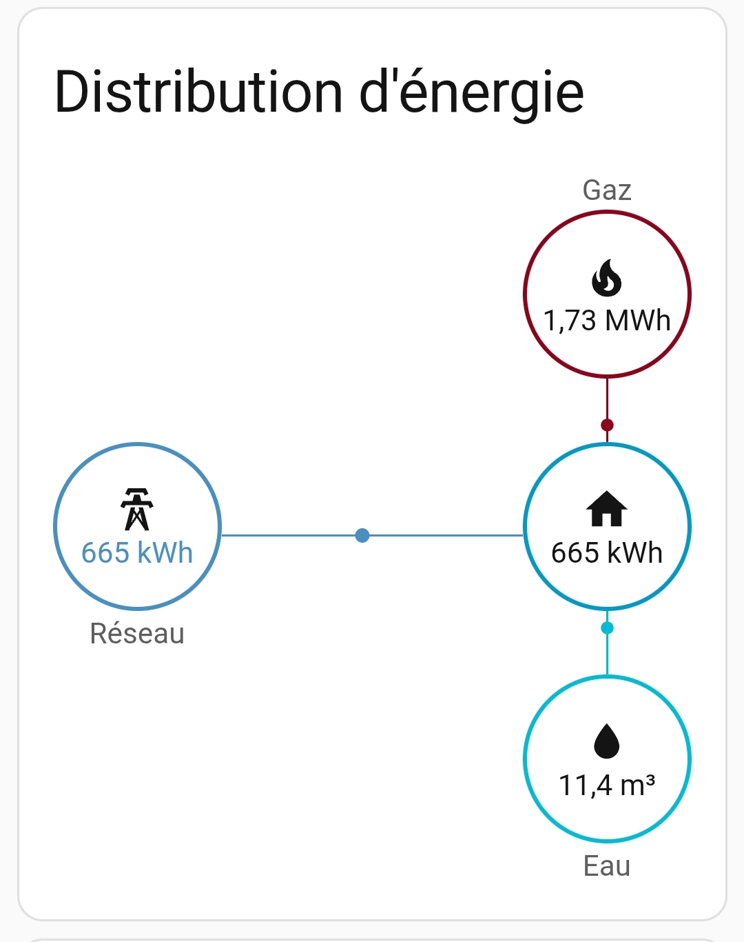

Le gaphique distribution de l’énergie a disparu?
Je n’avais pas fait attention avec la 2026.3.0 je viens de m’en rendre compte j’ai maj en 2026.3.1 ce matin
Pour moi, il est toujours présent
je suis revenu en 2026.2 justement pour ca !
Certaines mise a jour que j’ai réalisé nécessite 2026.3.0 a minima, Je vais patienter, pour instant mon scheduler et programmé, je n’y touche pas et l’hiver est bientôt fini. En espérant qu’ils vont corriger ce problème assez vite…

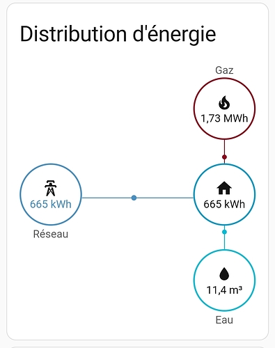

J’ai le problème car je ne suis que la conso d’electricité…
Si je rajoute un capteur fictif de suivi pour le gaz le graphique apparait.
Il y a une issue ouverte sur le github : https://github.com/home-assistant/frontend/issues/30022

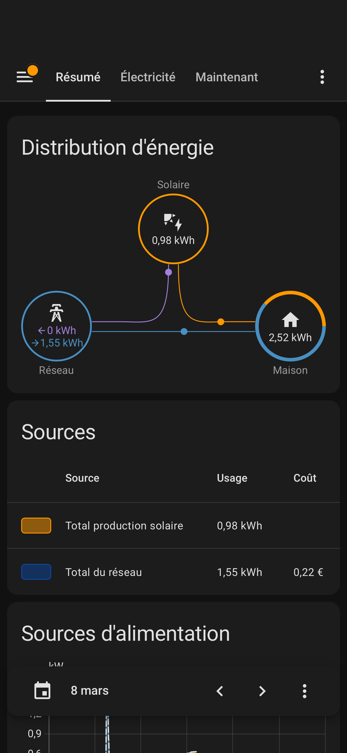

Je ne suis que l’électricité également (énergie réseau avec 6 index tempo, prod solaire énergie et puissance et quelques consommateurs en énergie et puissance également) ; le graph de distribution est bien présent dans l’onglet résumé.

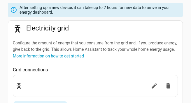

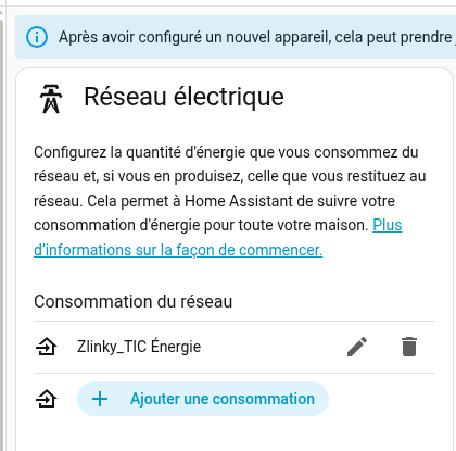

Ce que je remarque de mon côté bien que je n’ai pas encore upgrade vers la 2026.3, mais, avec une instance de dev du front connecté sur ma prod, je n’ai pas la conf correcte
alors qu’en prod je l’ai:
C’est ce post qui m’a mis la puce à l’oreille:
Je viens de passer en 2026.3.1, j’ai que de l’électricité et j’ai bien le graph aussi.
C’est surement plus lié à ce qu’a partagé @pcan

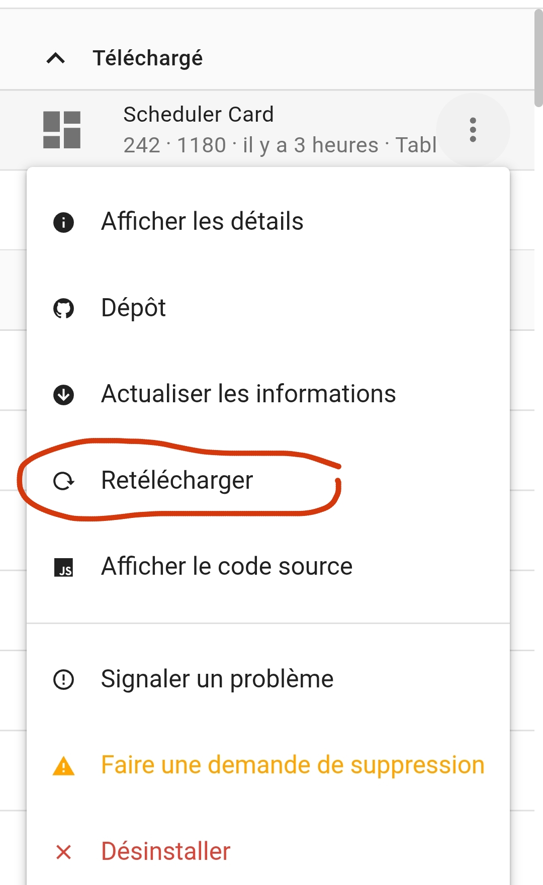

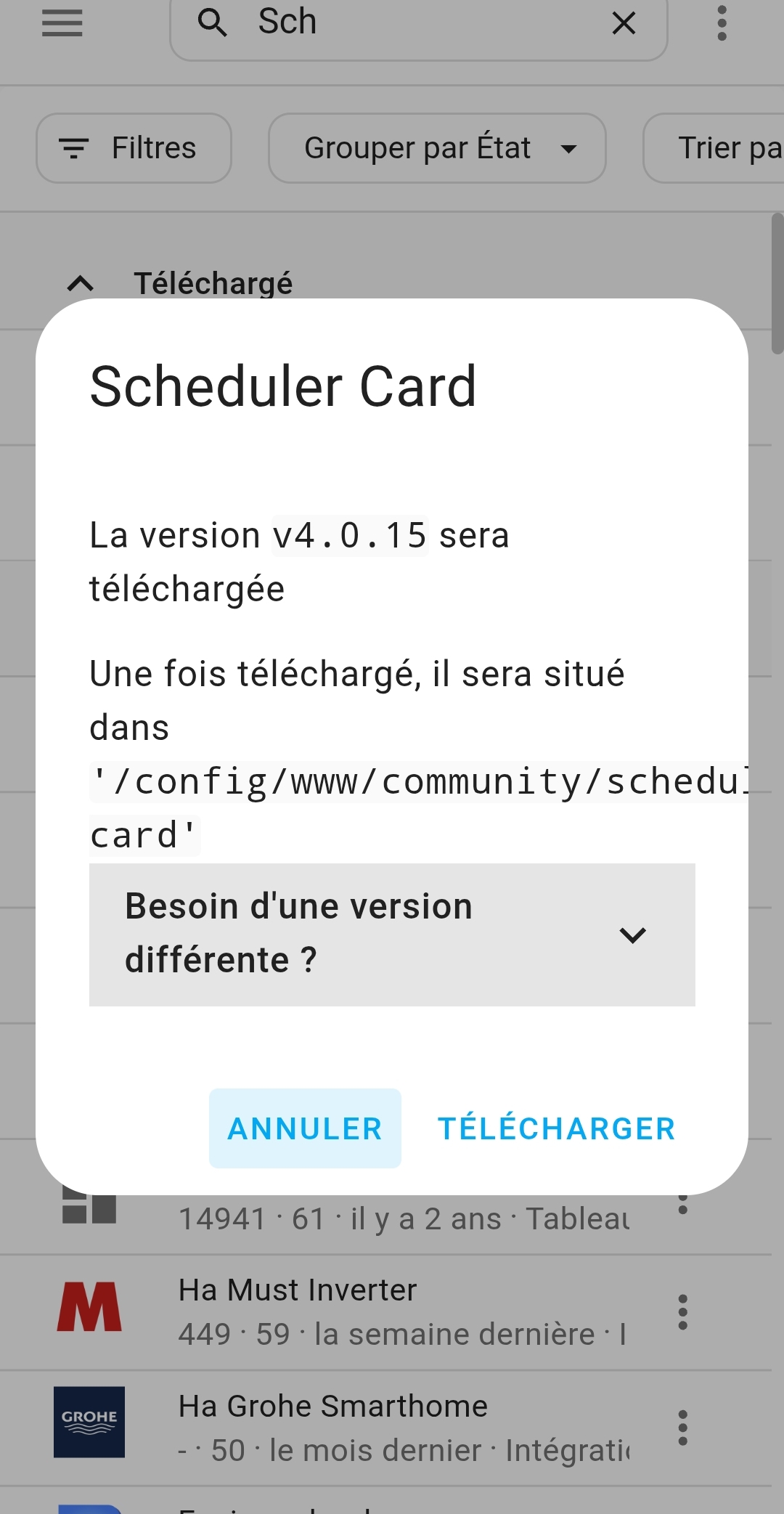

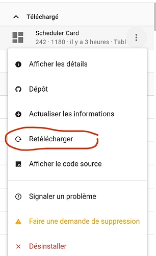

J’ai retélécharger le scheduler en version 4.0.15 cela a corrigé le bug chez moi
c’est une nouvelle version avec un fix pour 2026.3.x :wink:
Oui, mais comme elle n’était pas proposé chez moi, j’ai forcé le téléchargement.
Ou tu fais actualiser les informations et tu auras la nouvelle version proposée en mise à jour. :wink:
