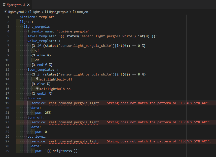

Pour cette histoire de syntaxe YAML, il est noté que ça change pour les trigger / condition / action mais moi, j’ai maintenant des warning dans Visual Code Studio avec les services :
C’est quoi la nouvelle syntaxe ? services ?
Ou un code dans ce genre :
services:
- service:
Oublie VStudio pour les automatisations.yaml, passe l’ui de ha …
Tu remplace service par action si vraiment ça te dérange. Ce n’est pas du a la dernière mise a jour c’est celle d’avant.
