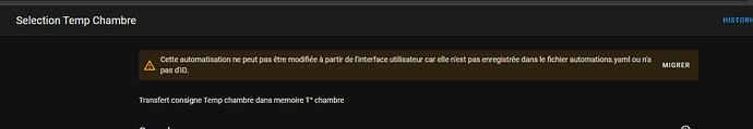

J’ai installé Studio Code server il y a peu et j’ai découverts un certain nombre d’anomalies que j’ai tenté de corriger. Ce qui a tout craché.
Toutes mes automations et scripts étaient plantés. Il m’a fallu revenir à ma dernière sauvegarde complète. Ce qui m’a fait perdre toutes les données enregistrées durant la période (quelques jours seulement, mais c’est chiant).

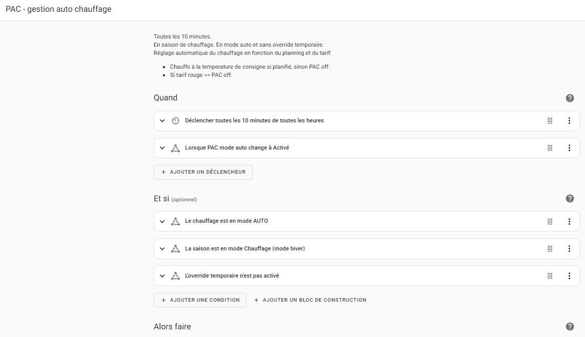

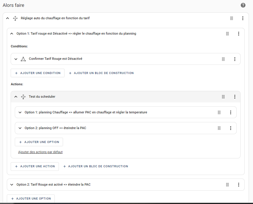

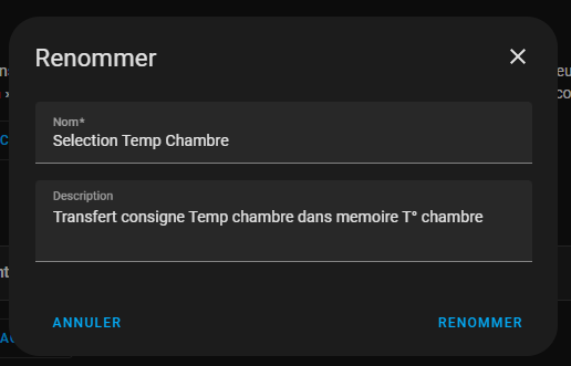

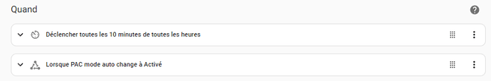

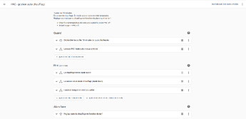

  • Pour les automatisations et les scripts, via l’UI, tu peux utiliser « renommer » pour mettre un champ « alias » dans tes automatisations sur beaucoup d’éléments (triggers, conditions, actions, if, etc…)
    Ce n’est pas tout à fait du commentaire, mais au moins c’est stocké dans le YAML. J’essaie de le faire de temps en temps pour les automatisations complexes. De plus, je mets toujours une description en entête pour me rappeler ce que ça fait…

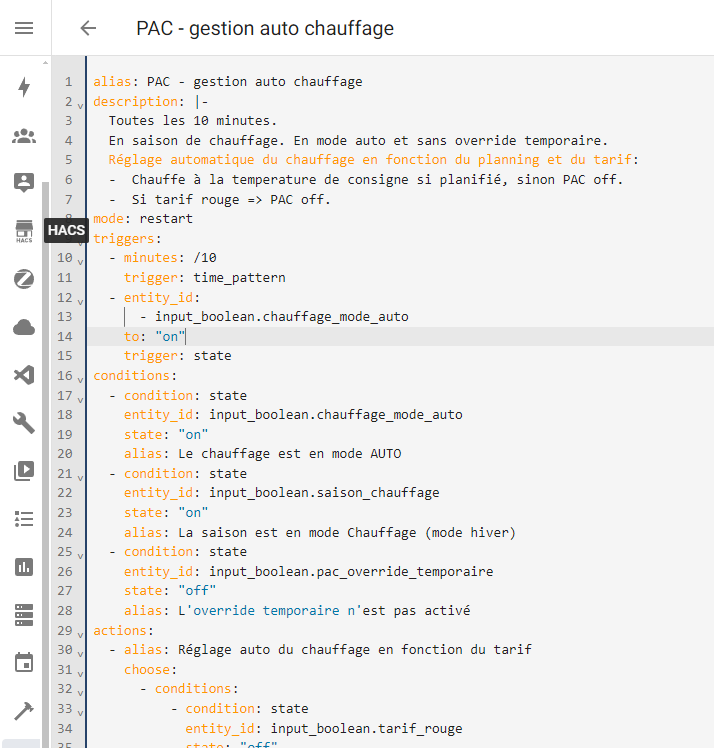

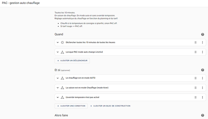

un exemple
dans l’interface:
et le YAML associé (avec les champs « alias »)

            alias: test du scheduler
        alias: >-
          Tarif rouge est Désactivé => régler le chauffage en fonction du
          planning

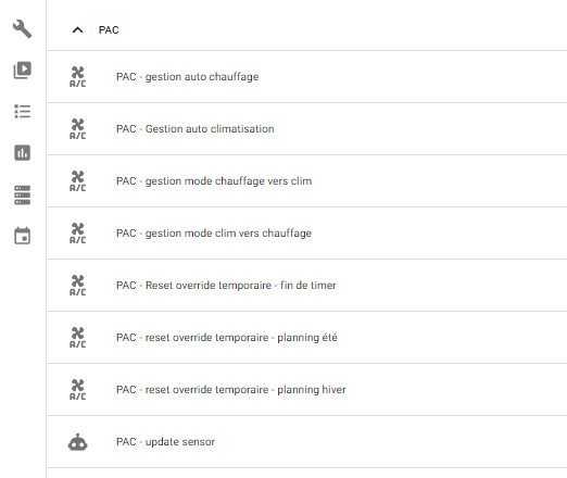

  • Pour les dashboard, j’avais vu des gens utiliser des cartes markdown pour stocker du texte. Tu peux probablement ensuite jouer sur la visibilité pour qu’elles n’apparaissent pas…
Le souci, c’est qu’à force de cumuler, les changements sont de plus en plus nombreux… Donc forcement plus longs/compliqués/impactant

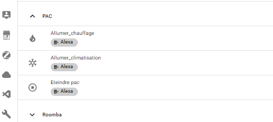

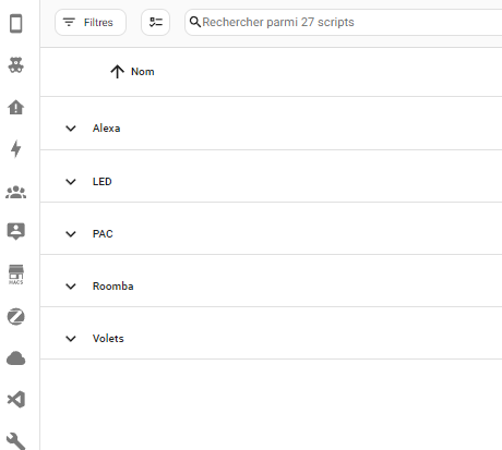

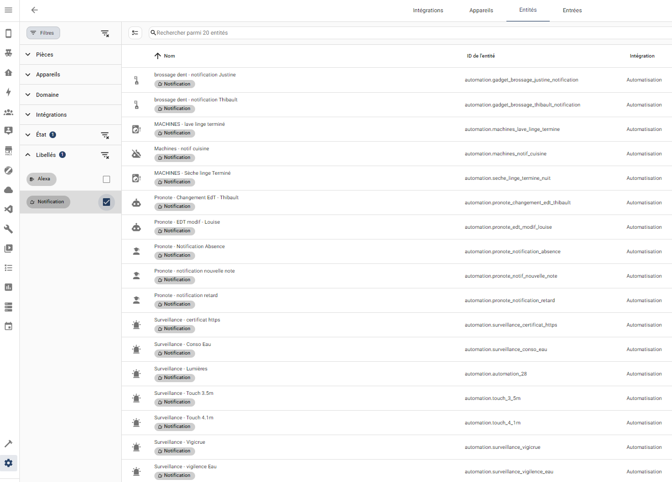

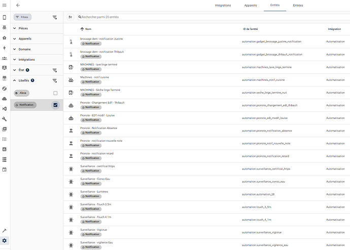

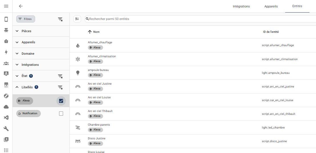

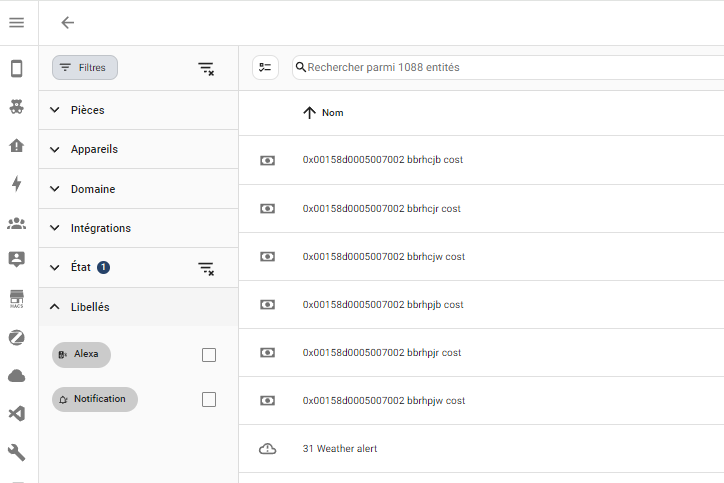

C’est pas un vrai souci, tu as pleins d’autres alternatives à la place : les labels, les catégories pour le tri, les alias pour la descriptions des étapes…

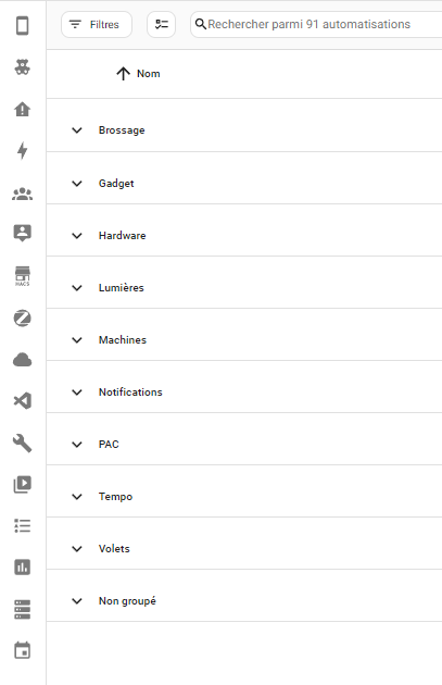

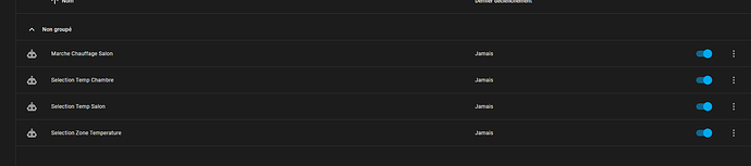

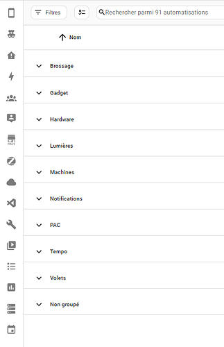

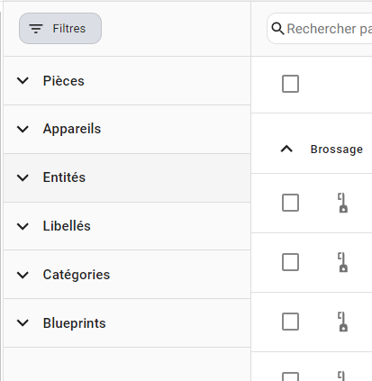

ça c’est une catégorie à faire… Natif
comme ça difficile de voir la hierarchie mais encore une autre catégorie ou un tag
ça dans le bloc de description

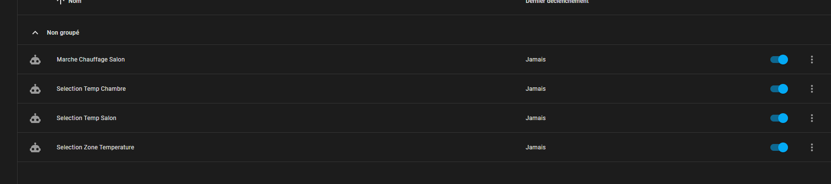

Toute cette partie là, c’est vraiment pas compliqué, il n’y a rien à faire.

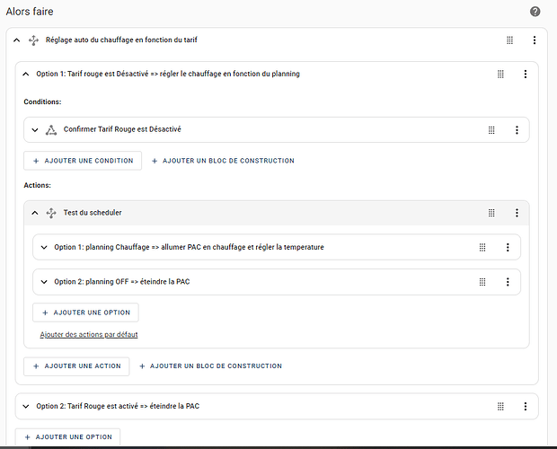

Ensuite le plus long, c’est de remettre les commentaires dans les alias comme là
C’est là où généralement les commentaires sont moins importants, je prends un exemple concret :
Là je pense qu’on sait déjà tout avant de lire commentaire.

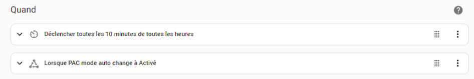

Mais honnêtement entre les catégories (pour trier, référencer les automatisations), les étiquettes labels (idem + des fonctions transverses), la description et les alias. Reprendre les automatisations n’est pas insurmontable, et les « pertes » liées au passage par l’UI peuvent être vite récupérées…

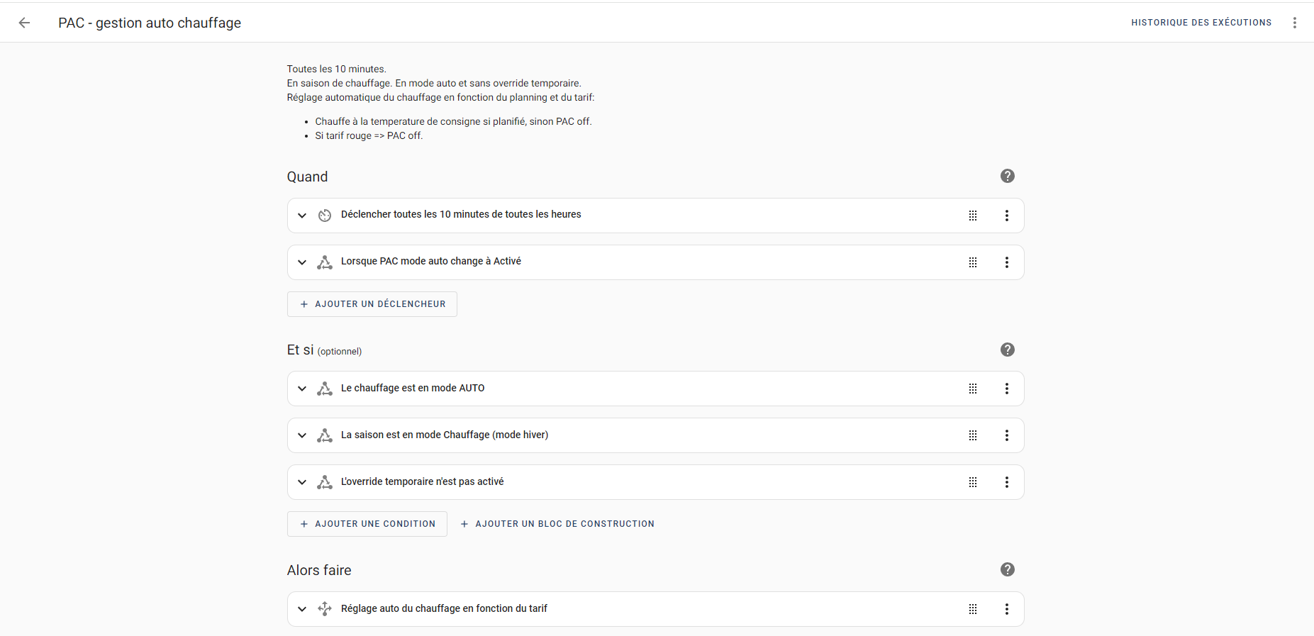

Toutes tes automatisations ont déjà une description qui est assez explicite (donc le commentaire est plus une mise en forme du fichier yaml pour s’y retrouver dedans qu’un besoin de description, qui est déjà dans le champ description).
par ex:
Donc si ti tu fais ce tri dans la liste d’automatisation (avec des labels et des catégories), tu n’as rien à faire de plus dans le code…
Les commentaires qui restent dans le code ne me semblent pas insurmontables.
D’autant plus que l’UI te met un alias « par défaut » qui décrit le bloc dans l’UI: (ex sans alias:)
qui utilise le friendly name et est souvent suffisamment explicite pour ne pas nécessiter un alias particulier.

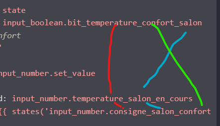

Pour moi s’il y avait un travail génant et long à faire, je pense que ce serait de voir le nommage des entités
En faisant :
  • input_boolean.bit_temperature _salon _confort
  • input_number.temperature_salon_en_cours
  • input_number.consigne_salon_confort
On reste vachement plus homogène (et ça permet de faire plein de chose avec des triggers/remplacements, la chaine temperature_salon_ est la clé). Bon c’est un autre sujet en tout cas.
Là par contre on met le doigt dans un engrenage plus difficile… Mais les bénéfices sont évidents.

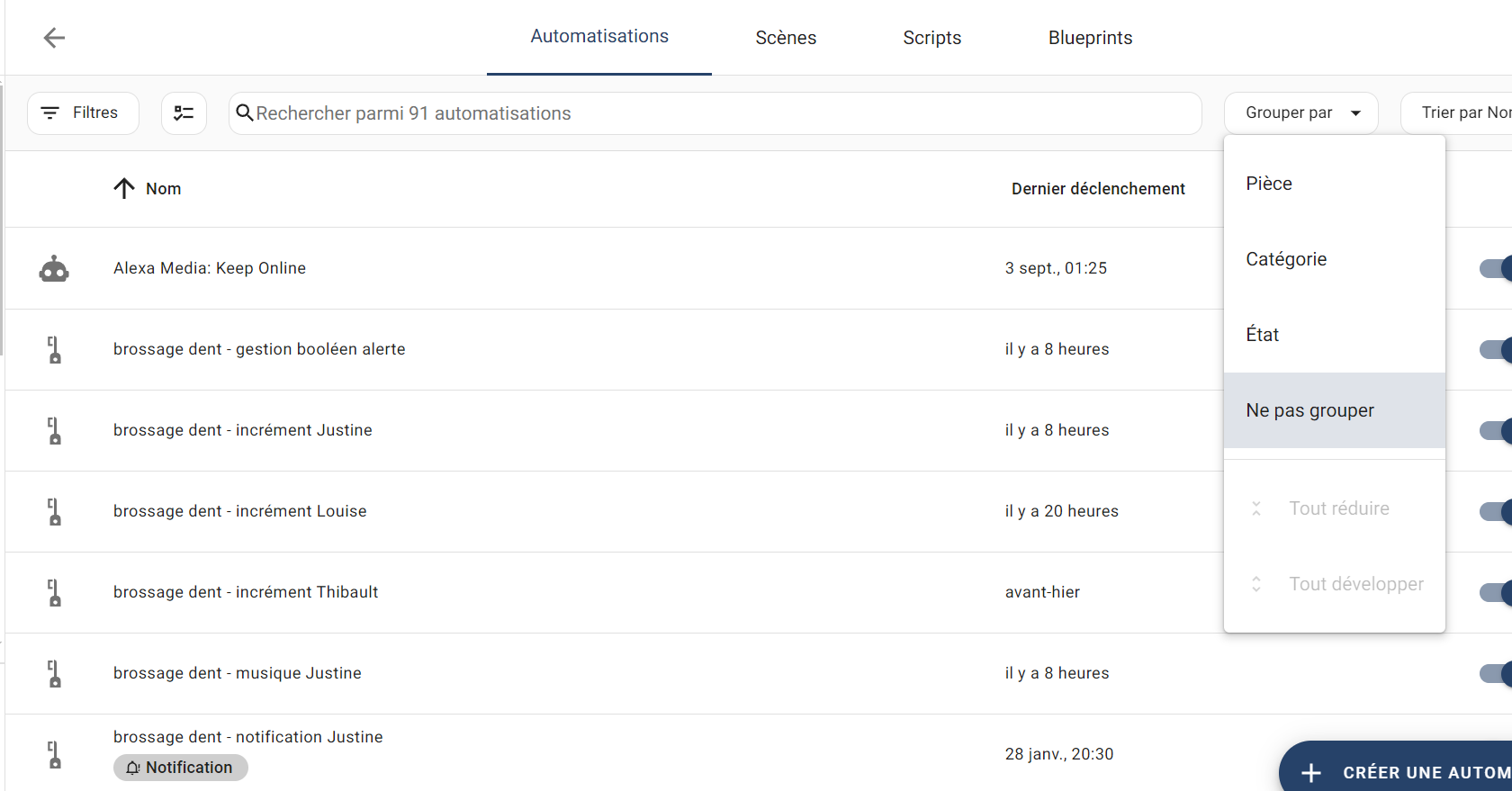

Un exemple chez nous:
Les catégories te permettent de faire du tri dans tes automatisations et tes scripts, une catégorie par script/ automatisation:
Nous avons 91 automatisation, mais de base l’interface ressemble à ça grace aux catégories:
Si je cherche une automatisation de chauffage, je clique sur PAC :
Si on regarde les scripts (27 scripts):
Pareil je clique sur PAC:
Et là on voit un libellé: Alexa qui est collé à tous les elements qui remontent dans Alexa (scripts comme entités) pour permettre un contrôle vocal.
Les libellés (labels, étiquettes suivant les traductions…) te permettent de faire du tri (et même plus) dans toutes tes entités. Tu peux mettre autant de libellés que tu veux à chaque entité.
Pour l’instant je n’ai que deux libellés d’utilisés, mais pour l’exemple ça te montre les possibilités:
Du coup dans la liste des entités:
J’ai 1088 entités activées, difficile de s’y retrouver…:
Si je clique sur le libellé Alexa:
J’ai seulement les 50 entités pilotables à la voix qui remontent (scripts, lights, switchs, covers).
Si je clique sur Notifications:
J’ai seulement les 20 automatisations qui comportent des notifications qui remontent…
On peut de plus appeler le libellé dans des automatisations, scripts, templates… Par exemple je pourrais créer un trigger « si une entité ayant le label « alexa » devient indisponible », et m’en servir pour faire une notification.

C’est dans la liste de toutes tes automatisations crées avec l’UI que tu peux attribuer les catégories. On tatone un peu au début, mais c’est assez simple au final:
la doc officielle:
Et pour les labels, ça se gère un peu comme les pièces…

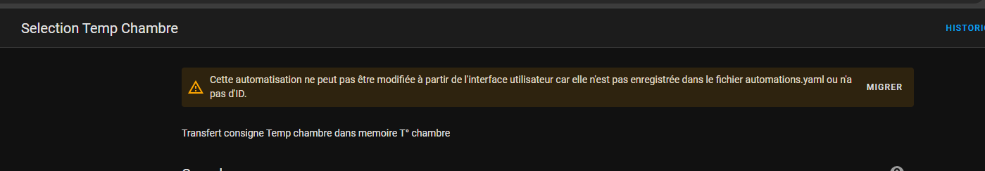

Testé l’import brut, sur l’extrait dispo. Reboot et hop
L’id ne lui plait pas trop mais il propose une migration
Qu’on peut enregistrer
avec un autre nom
Donc le plus simple c’est de remplacer les ID AVANT sous cette forme
- id: '1728316892993' (et de mettre l’ID Actuel dans l’alias s’il est plus clair)
Sinon il faut tout dérouler avec la migration et faire le nettoyage à la main
PS : j’ai comme l’impression que l’id a été bidouillé à un moment donné, pour être utilisé comme descripteur…

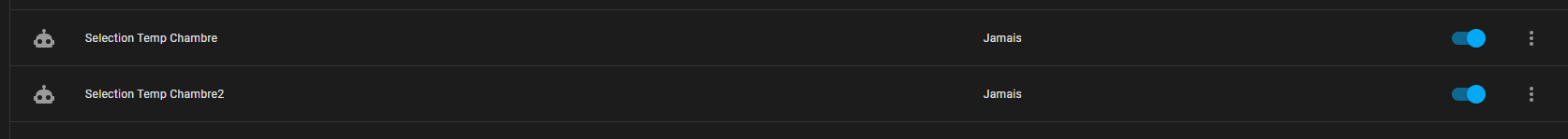

Je viens de me rendre compte que c’est le caractère spécial (/) dans le texte de l’ID qui génère cette erreur. Dont celui que tu as testé.
Lorsque j’ai voulu corriger les deux automations qui posaient problème en effectuant la migration proposée par l’UI, cela m’a créé une nouvelle automation en fin de liste ( :flushed: pas glop pour s’y retrouver ensuite). Et cette fois avec un ID numérique. Sans pour autant supprimer l’ancienne automation. J’imagine que si je ne fais pas gaffe, je vais droit dans le mur avec plusieurs automations identiques en simultané…
Je ne vois pas d’autre possibilité de créer un ID manuellement pour celles qui ne semblent pas poser de problème. Dois-je mettre un ID numérique au hasard ? (ce qui m’évitera d’avoir plusieurs automations identiques en cas d’oubli.)

Seulement pour l’accès à tes automations, au début tu auras tout en vrac, il te faudra créer des catégories et/ou des labels puis gérer le groupement d’affichage (par piece, par catégories, etc…):

Tu t’en sors bien si tu as identifié le truc et que tu n’as que 2 automations à reprendre !!
:partying_face:
Tu as essayé de juste renommer les deux automations qui posent problème (avant ou après le transfert…) au pire tu supprimes les doublons et c’est bon…
