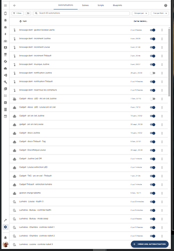

Mais au bout d’un moment tu finis par avoir pas mal (ou beaucoup) d’automatisations…

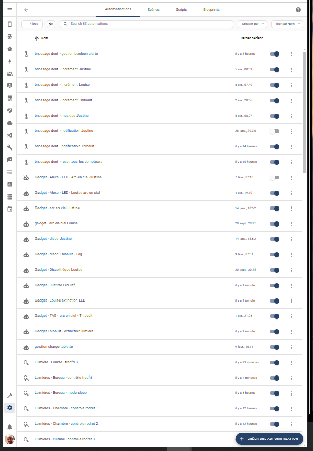

Jusqu’à présent ça se présentait comme ça (exemple chez moi avec seulement 83 automatisations):
un énorme pot ou tout était mélangé…
La seule solution était de bien nommer ses automatisations pour s’y retrouver.

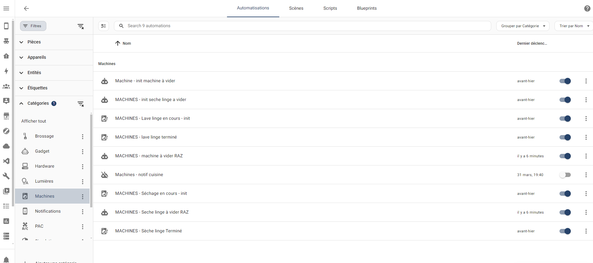

Désormais, tu peux « ranger » tes automatisations dans des catégories et choisir ce que tu affiches.

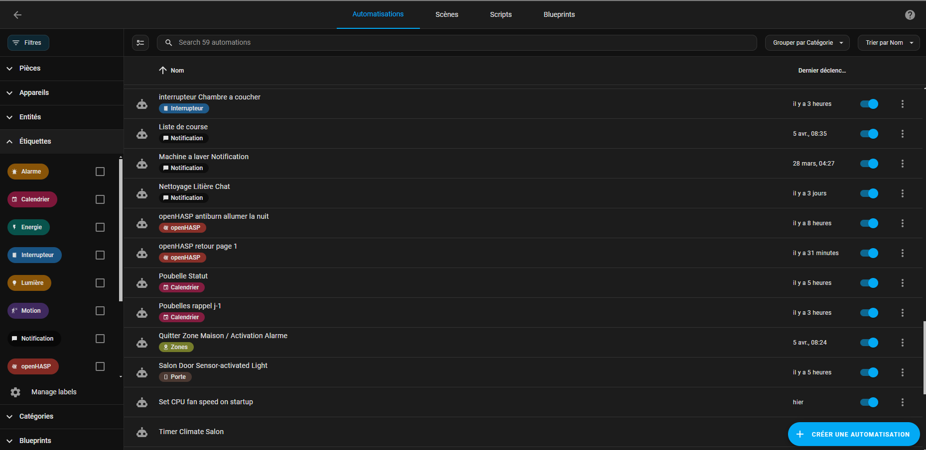

Tu peux aussi (mais ça je ne l’ai pas encore fait) associer une ou plusieurs etiquettes (ou tags) à tes automatisation, tes entités ou autre pour pouvoir là aussi les retrouver plus facilement. (par exemple un tag Tempo, un tag energie, un tag chauffage, un tag lumière principale, un tag lumière d’ambiance, etc…)
avantages:
  • tu n’est pas limité à 1 tag comme les catégories, un même élément peut avoir un tag chauffage, un tag notification, un tag critique
  • tu peux tagger des éléments différents (automatisations, entités, appareils, etc…)
  • tu peux utiliser les tags dans HA par exemple éteindre toutes les lumières ayant le tag « lumière d’ambiance », stopper toutes les automatisation n’ayant pas le tag « critique »
Avec les catégories ça devient ça:
je peux filtrer par catégorie et retrouver rapidement mon automatisation de notif de la machine à laver…
Il y a aussi d’autres filtres disponibles qui n’existaient pas avant et qui sont bien pratiques…

Ou ajouter une étiquette…
Bonjour, tu fais comment pour avoir les catégories à gauche ?
Il faut cliquer sur le bouton « Filtres » en haut à gauche :
