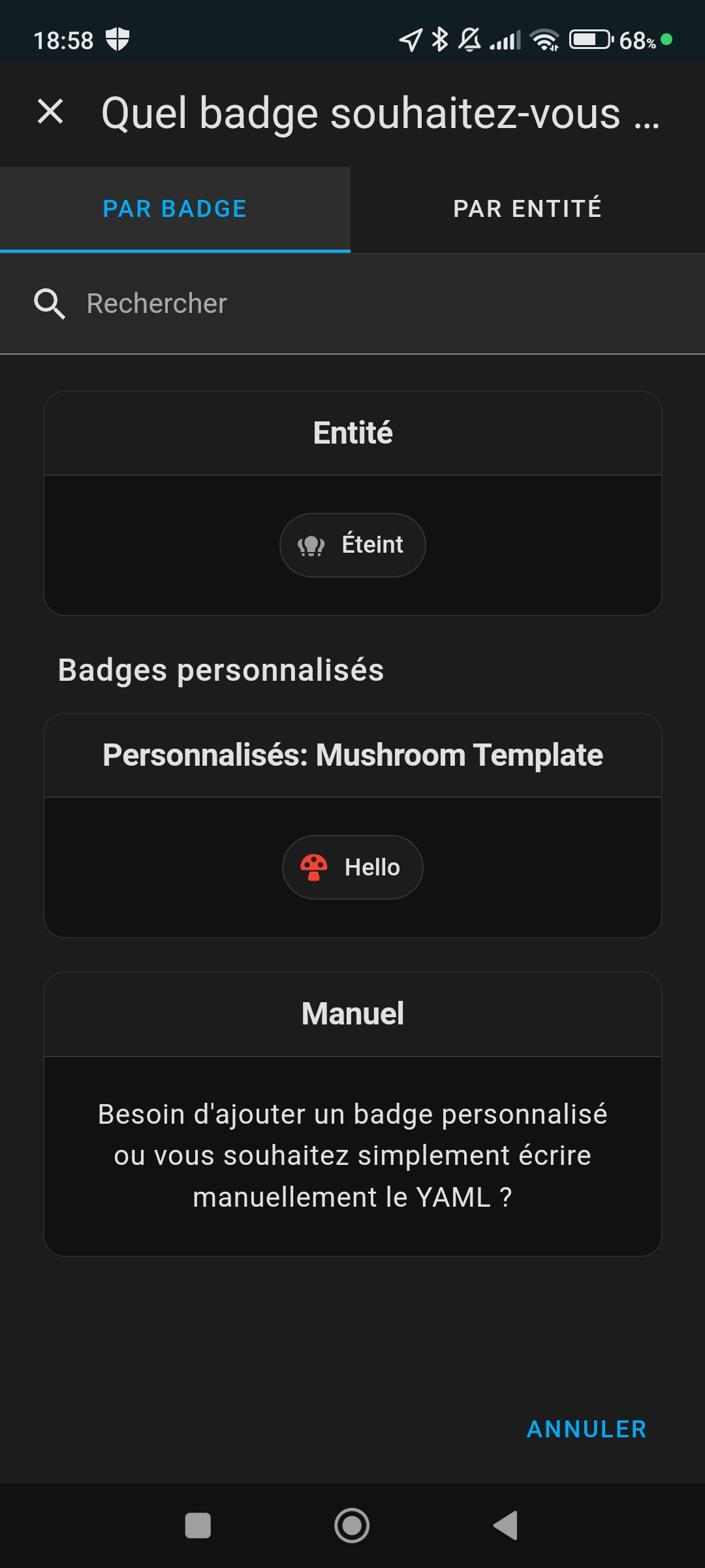

Je me réponds à moi-même, c’est pas possible de conditionner la visibilité d’une carte ou badge sur un attribut d’une entité, tout comme c’était déjà pas possible sur les conditional cards.
La demande d’évolution a été faite sur github :
Add attribute condition (for visibility and conditional cards) #21550
Il faut passer par un template sensor intermédiaire.
Peut on modifier l’icône et la couleur selon l’état d’une entité ? J’avais cela sur mes anciens badges et c’était sympa.
