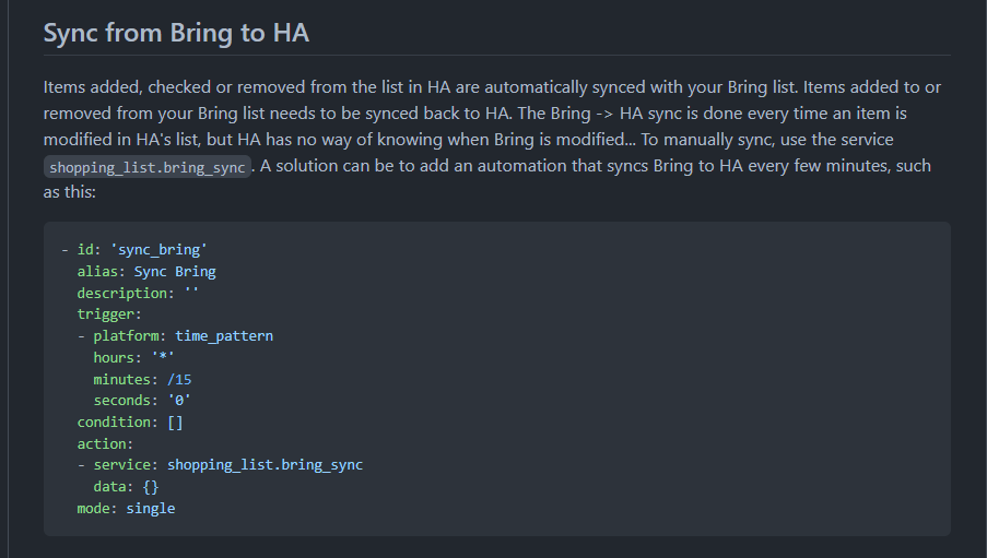

j’ai installé l’intégration « Liste de courses » que j’ai configuré avec mon compte Bring! Jusque là, pas de soucis. Mon problème c’est l’actualisation automatique dans le sens Bring! vers HA.
J’ai donc déjà ma liste qui est affichée dans HA : si je modifie/supprime un article dans HA, je vois directement la modification sur mon appli Bring! (vraiment instantané !). Par contre, quand j’ajoute un article dans Bring! (j’utilise également Alexa pour ajouter des articles, ca fonctionne)… bah ca n’actualise pas sur HA :frowning: J’ai réussi à forcer le truc en allant dans Paramètres → intégrations et recharger/configurer/mettre à jour « Shopping List » mais même là c’est vraiment pas automatique et/ou rapide…
Existe-t-il une solution ? éventuellement une automation ou un script à créer qui ferait s’actualiser l’intégration ?
Je vous remercie d’avance !

Juste pour que l’info soit là, c’est cette intégration custom ?
j’ai utilisé ca : GitHub - MrThiemann/shopping_list: A custom implementation of Shopping List that syncs with Bring Shopping List
haaaa mais y’a un code en bas de page pour synchroniser… je vais me pencher là-dessus, j’avais pas fait gaffe xD
La réponse est dans la doc dans ce cas
oui j’ai édité mon post lol une fois installé, je n’étais pas revenu sur la page github… je devrais pouvoir m’en sortir du coup ^^
Génial ! ca fonctionne ! Merci @Pulpy-Luke :smiley:
J’y suis pour rien :sweat_smile:
Grâce à toi je suis retourné sur le topic pour l’intégrer et j’ai vu la solution ^^
