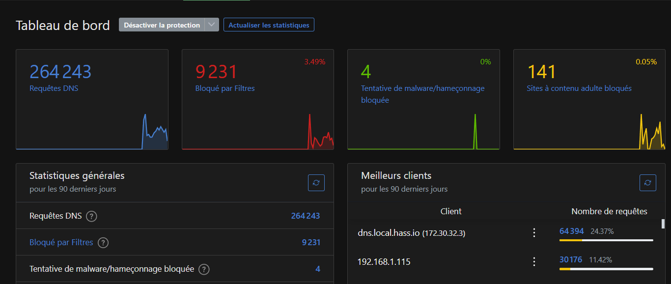

Il y a des statistiques de blocage et je vois bien mes clients qui pointent dessus.

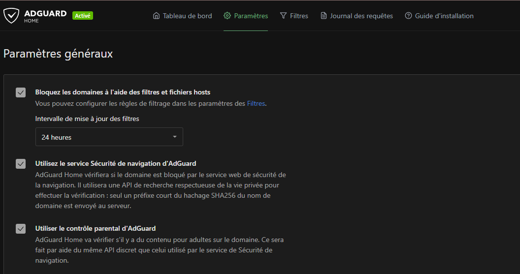

dans paramètre généraux c'est cocher le controle parental ?

Oui c’est activé

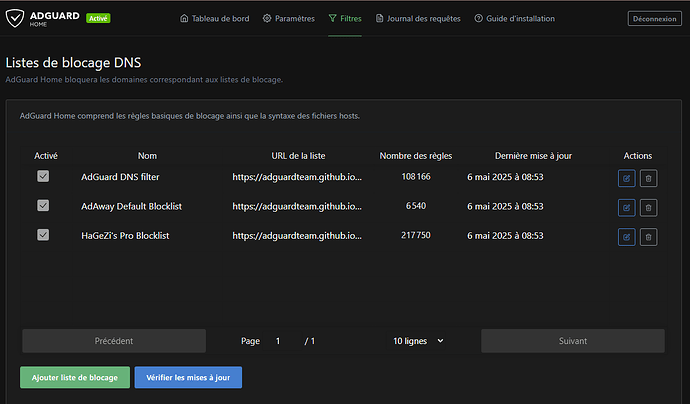

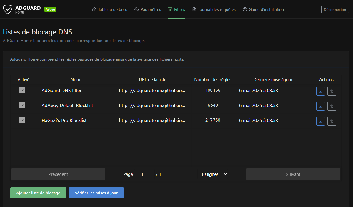

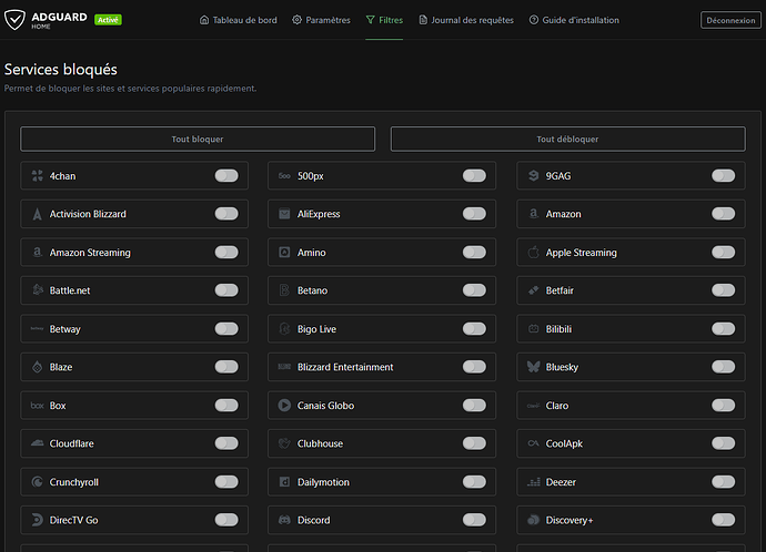

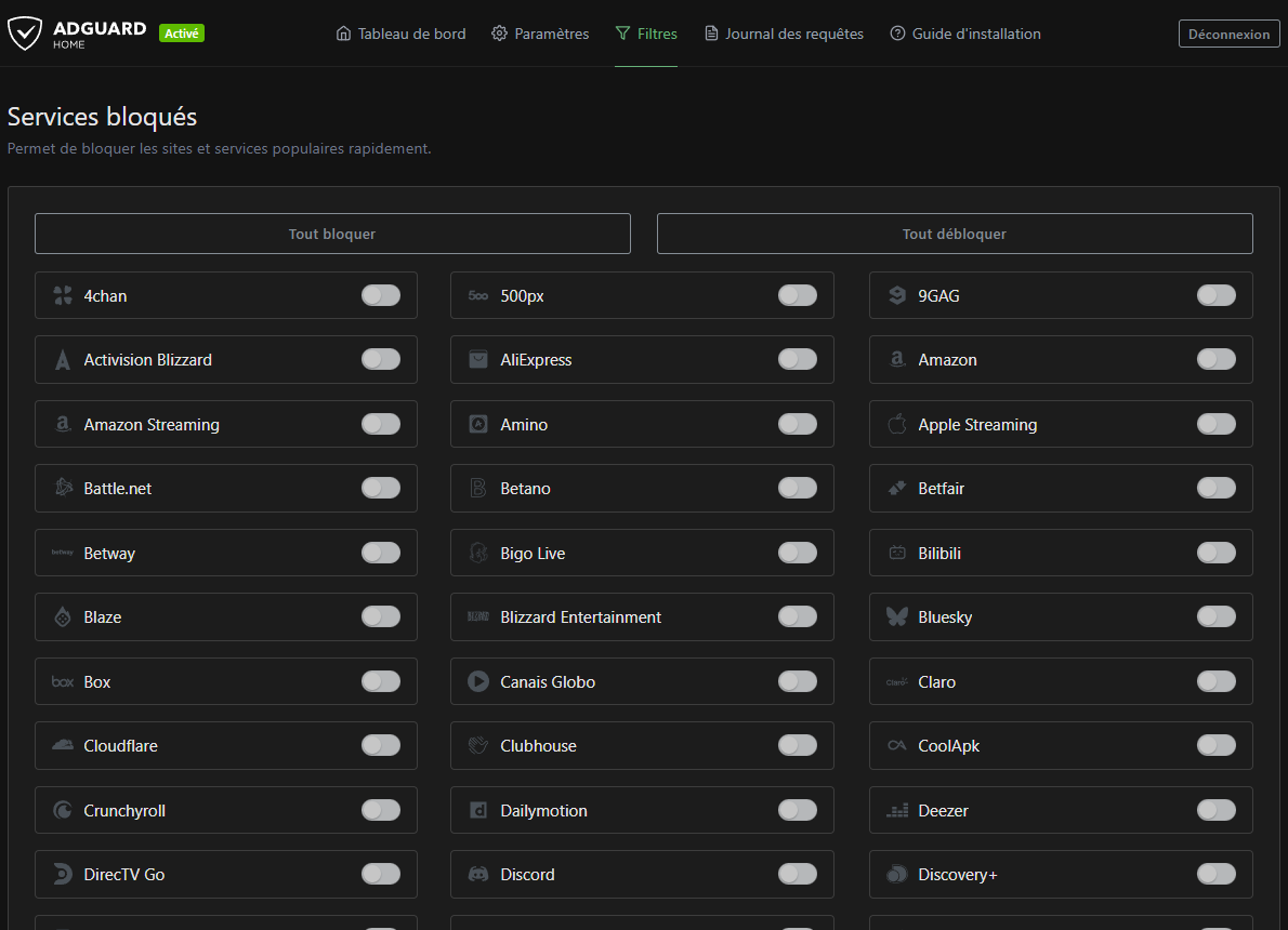

Tu essaies de bloquer des services depuis cette page
Ou tu essaies de bloquer par exemple la pornographie à partir de listes de filtres depuis cette page :
Je sais que les deux fonctionnent, j'ai testé leur fonctionnement. Pour les services et pour certains sites présents dans les règles de filtrage, ça avait mis un petit temps.

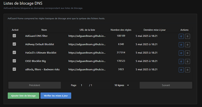

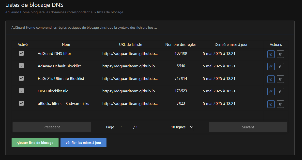

En tout cas il faut bien vérifier ce qui est coché, comme sur ma capture et peut être également récupérer des listes de filtres à jour.
Je me souviens en avoir ajouté une fortement suggérée par ma doc que je suivais, elles se trouvent sur internet.
en complément, j'utilise ces dns de blocage
Tu peux ajouter ce filtre il fonctionne bien, pour PiHole et Adguard Home
https://raw.githubusercontent.com/StevenBlack/hosts/master/alternates/porn/hosts
