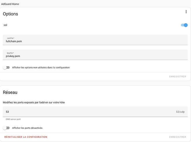

J’ai récemment ajouter l’Add on AdGuard à mon HA.
Depuis qu’il est installé j’ai l’impression qu’il ne fonctionne pas. C’est à dire que depuis l’interface utilisateurs de AdGuard je ne vois absolument rien, pas de requête DNS etc…

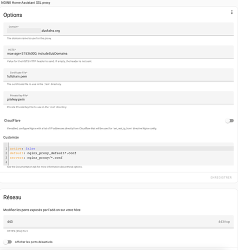

Je suis quasiment certain que c’est parce que j’utilise NGNIX et DuckDNS, donc un problème de configuration.
Voici une photo de ma config AdGuard :
Voici une photo de ma config NGINX :
Est ce que selon vous je dois modifié quelque chose ?

Avez-vous changer l’adresse du DNS sur vos machines ?
il faut configurer sur ta box internet l’adresse de ton serveur HA comme adresse de DNS principal a utiliser
regardes dans les paramètres réseaux de ta box
Ah j’avais pas vu ça comme ça.
Mais du coups, si HA plante j’ai quand même internet ? C’est une déclaration de DNS principale, mais il reste le repli par la livebox standard quand HA est HS ?
HA planter ???
on m’aurais menti ???
au pire si tu as un pi zero qui traine tu y installes ad guard dessus…
C’est largement suffisant
Merci de l’info, et merci pour ton aide, pour l’instant je vais garder l’idée dans un coin, puis quand j’aurais un support qui traine, je reviendrais dessus ^^
On peut configurer à minima 2 IP de DNS. Ainsi, j’ai AdGuard en 1er et la box en 2nd. Jamais eu de soucis particulier
