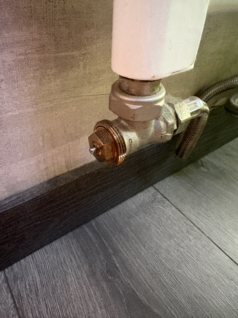

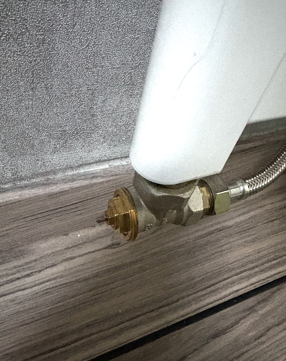

En revanche, pour mes deux sèches serviettes, je voudrais m’assurer de l’adaptateur à utiliser :
Voici le premier de la marque Comap.
Et la deuxième dont je n’ai pas vu la marque.

C’est probablement du M30, mais le mieux est de mesure le diamètre du filetage. C’est souvent M30, mais ça peut être M28 si les corps de vanne sont anciens.
Après les vannes connectées sont fréquemment vendues avec des adaptateurs, il faut vérifier si c’est le cas.

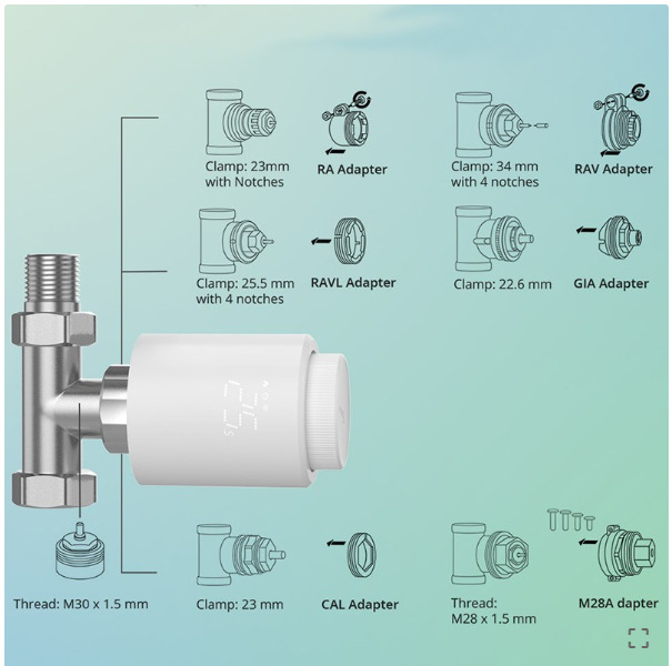

les Sonoff TRVZB sont livrées avec une dizaine d’adaptateurs, je n’ai pas eu de souci pour trouver les bons adaptateurs, il y a une doc avec des dessins.
