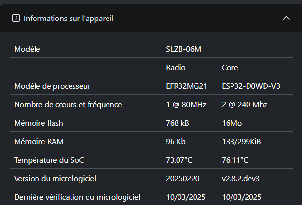

J’utilise deux adaptateurs SMLIGHT SLZB-06M, un en coordinateur ZIGBEE et l’autre en répéteur ZIGBEE, il il faut reconnaitre que depuis mon réseau ZIGBEE fonctionne a merveille. Par contre j’ai remarqué que les deux puces internes (puce principale et puce ZIGBEE) fonctionnent à des températures avoisinants les 70 à 75°C ce qui me parait un peu élevé sachant que cela risque de nuire à la fiabilité à long terme.
Je voudrais savoir si vous constatez la même chose ?
Est-ce que quelqu’un a trouvé une solution pour abaisser un peu cette température, radiateur collé sur les puces, par exemple?
merci pour vos retours.

a croire vu les valeurs affichées qu’elles sont en Fahrenheit plutôt qu’en Celsius…
car 73°F ça fait environ 22°C…
Merci pour ton retour, mais franchement pour moi c’est un bug car même un CPU on ne le laisse pas travailler à cette température. Je pense qu’il y a un problème entre Fahrenheit / Celsius, je viens d’envoyer l’information au constructeur on verra sa réponse. Je reviendrais sur le forum pour donner la réponse.

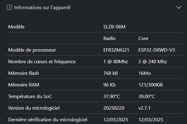

Sur l’interface web, Setting & Tools → General Settings. J’ai un bouton « Température calibration ».
Merci Gille2, entre temps j’avais trouvé et lancer la procédure de calibrage et effectivement je suis dans une gamme de températures plus raisonnable sachant que l’adaptateur est dans un pièce ou la température est d’environ 24 à 25 degrés (chaufferie).
