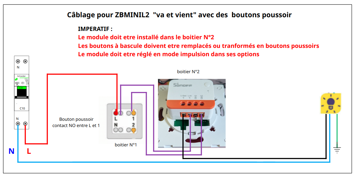

Si je connecte en suivant le schéma pour bouton poussoir (solution N°2) les câble marron sur le S2, cela pourrait-il fonctionner ?
Les autre câble vont directement du boîtier N°1 au ZBMINIL.
La borne S1 a une patte métallique. Est-ce que cela posera problème ?
Ce module n’est pas prévu pour faire du vas et viens il faut le hacker pour avoir accès au s1 et s2
Tu peux regarder ce post comme t câbler ton vas et viens
Que veux-tu dire pas hacker ?
tu n’as pas accès a S2 et pour un vas et vient tu en a besoin donc il faut bricoler un peu

Si tu regardes bien, tes bornes S1 et S2 sont déjà occupées par des pattes métalliques qui a priori vont vers l’interrupteur (je ne connais pas ce modèle, donc à prendre avec des pincettes).
Si tu veux un autre type de câblage, il faut modifier ça, mais a priori ce n’est pas prévu, donc il faut bidouiller / hacker / modifier… à tes risques et périls…

Tu dois faire ce cablage et utiliser des boutons poussoirs.( Sous réserve que le module ORB-ZBW1L soit équipé d’un poussoir)
(Normalement Lin et S1 sont ponté en interne du module)
Je confirme en faisant une entaille pour inserer proprement le fil du 2e interrupteur poussoir sur S2 en plus de la griffe métallique en place ca fonctionne.
J’ai installé l’ORB d’un coté et un simple poussoir schneider de l’autre.
