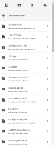

Merci, J’ai bien installé File Editor mais je n’ai pas trouvé de Dossier Config, le pourquoi de ma question ;), il est vrai que je n’ai pas donné cette info
c’est le dossier homeassistant. Ca été renommer ainsi , il y a quelque mois.
5.7.0
  • Use new location for accessing the Home Assistant configuration folder using /homeassistant

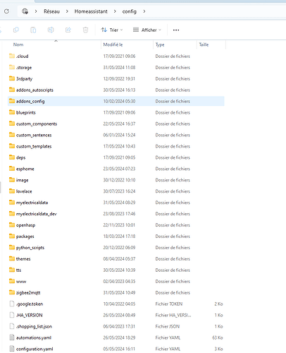

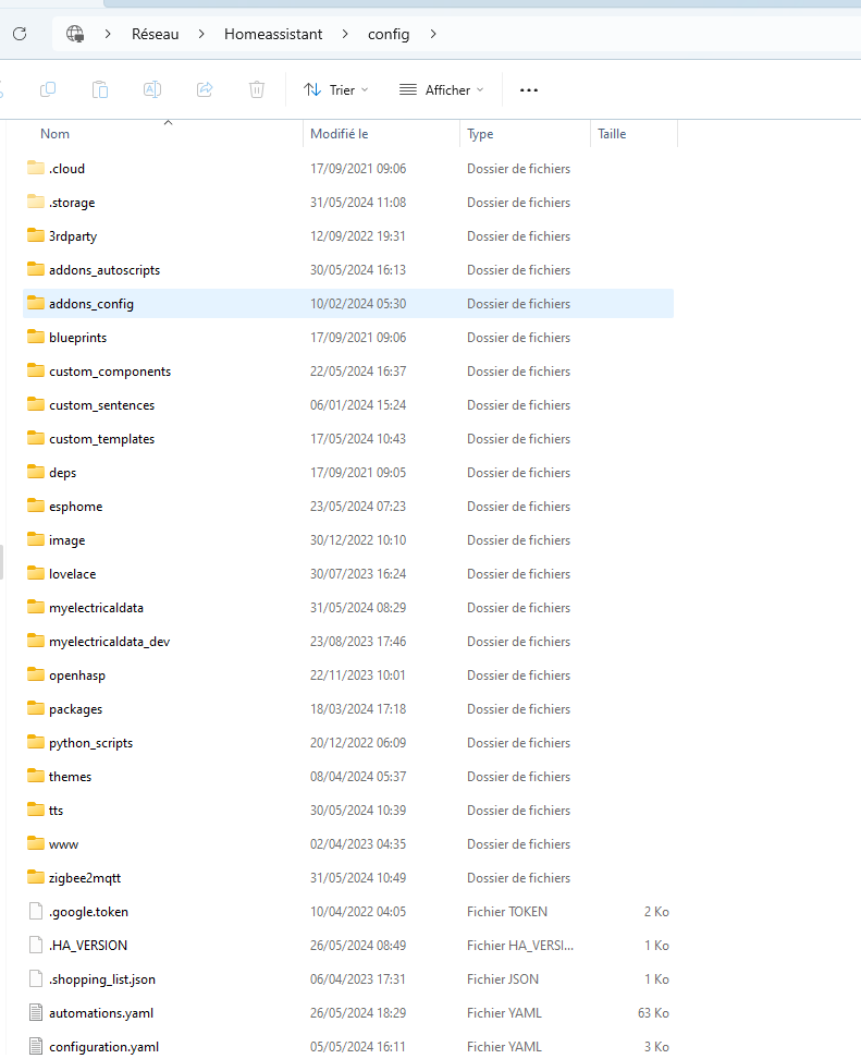

Par Samba Share:
Super merci,
Quand on sait cela est facile (surtout le renommage du répertoire) :wink: J’ai également installé Samba Share
La copie du fichier config.conf est réalisée, fichier d’origine utilisé sur du RaspBian avec Jeedom et le service rclone se lance bien, j’ai bien accès en direct à mon One Drive.

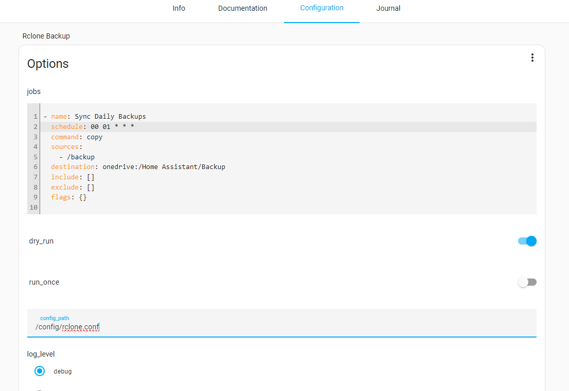

Merci, en fait le upload s’exécute seul mais il faut planifier la tâche dans la configuration du plugin.

Il faut passer par une programmation (onglet configuration de l’add-on)l
C’est ce que je trouve dommage, on ne paeut pas « jouer » ave la programme ou les tâches dans l’interface utilisateur, il faut obligatoirement passer par la configuration mais de ce fait pas de lien direct avec un évènement de fin de backup par exemple.
Voici ce que j’ai fait en utilisant mon Onedrive
ah yep merci bien, effectivement je cherchais désespérément dans l’interface de RClone en web :frowning: Pas pratique du tout, il faudrait au moins avoir un service pour pouvoir l’appeler dès que le service de backup a fini sa tache :confused:
