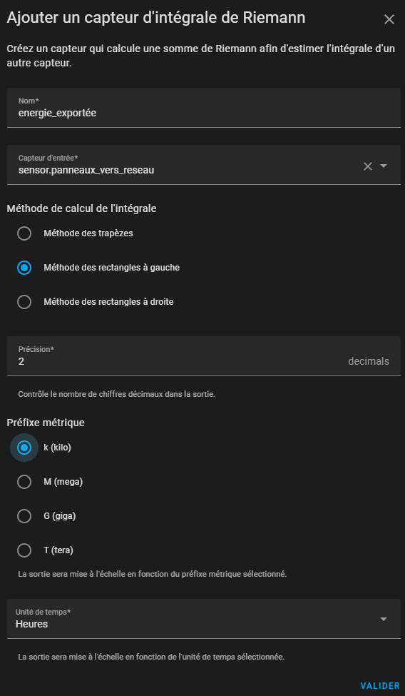

Il faudra une 2eme entité créée dans les entrées de type « somme de riemann ».
Avec comme source la première créé qui compte les W
Exemple de confg:
ok merci beaucoup je n’avais pas compris , maintenant c’est OK
Nota: c’est vraiment pas évident avec cette appellation (bien sur tout le monde sait ce qu’est une intégrale de Riemann :sunglasses:)

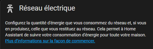

Ca effectivement. généralement le cheminement c’est, tu essayes d’ajouter to conso dans le tableau de bord énergie et là tu as un lien vers la document pour trouver les bonnes valeurs. Et c’est expliqué sur la première page. :wink:
la je suis (encore) complètement perdu dans la documentation, comme a chaque fois je ne sais pas par ou trouver cette P… de documentation qui fait que c’est expliqué
Ou on trouve ton pavé noir, parce que ça fait bien 30 minutes que je cherche ce dernier et je vois pas ou ou par ou passer.
Parametres>Tableau de bord>Energie
oui j’avais bien regardé dans ce pavé, qui donne quelques conseils, ou j’avais suivi appareils individuels et là c’est la grande brasse coulée , j’ai rien compris dans les 3 méthodes

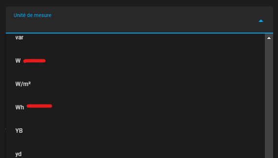

ou tu cherches W et que tu n'as que Wh

Mais tu as des W en unité, il n’y a pas de filtres dans ces listes, mais il y a beaucop.
