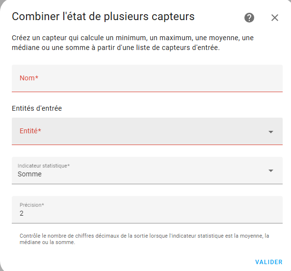

Ok donc le sensor que tu as rajouté ne peut pas fonctionner directement comme ça.
Le plus simple, tu supprimes les lignes que tu as ajoutées à la fin du fichier mqtt et tu vas dans parametres/appareils et services/entrées et la tu crées une nouvelle entrée combiner l’état de plusieurs capteurs
et dans les entités d’entrées tu mets les sensors que tu veux additionner puis en indicateur statistique tu mets somme.
Si jamais ça ne fonctionne pas avec une entrée combiner l’état de plusieurs capteurs il faudra passer par une entrée modèle.
