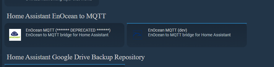

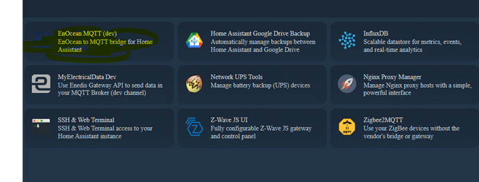

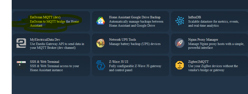

Cliqué sur : BOUTIQUE DES MODULES COMPLEMENTAIRES en bas à droite
Une fois dans la boutique

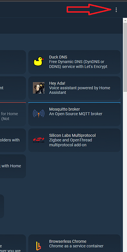

Cliqué sur les trois point en haut à gauche.
ensuite cliqué sur

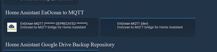

Dêpots
mettre dans la ligne : Ajouter
https://github.com/mak-gitdev/HA_enoceanmqtt-addon
et valider en appuyant sur Ajouter.

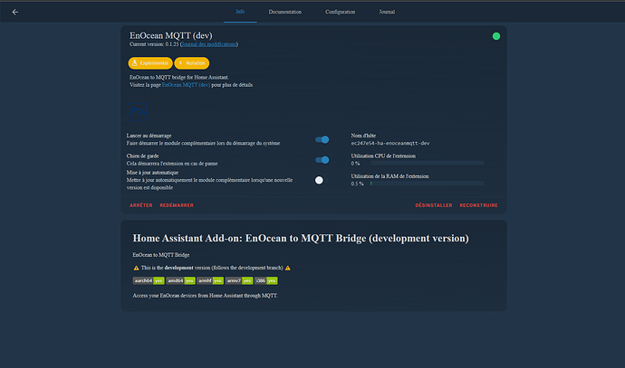

Apres quelque instant vous allez trouver
Prendre Enocean (DEV)
une fois installé
Cliqué dessus

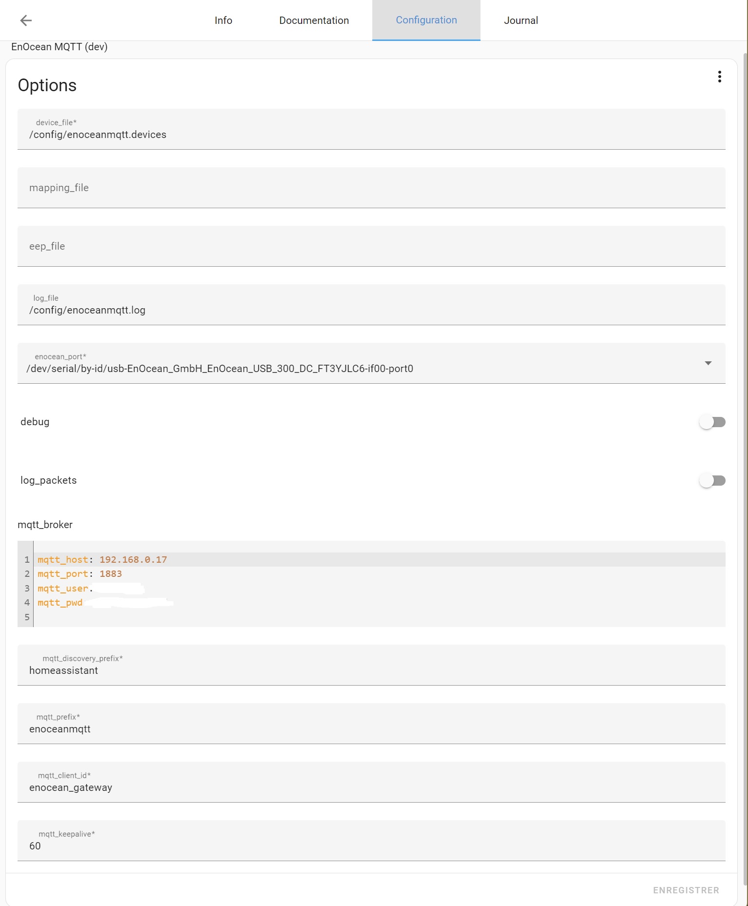

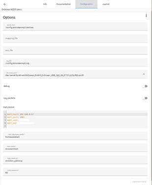

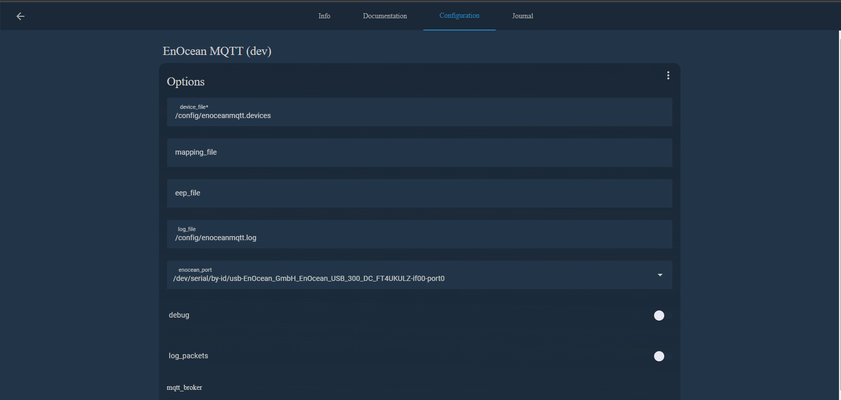

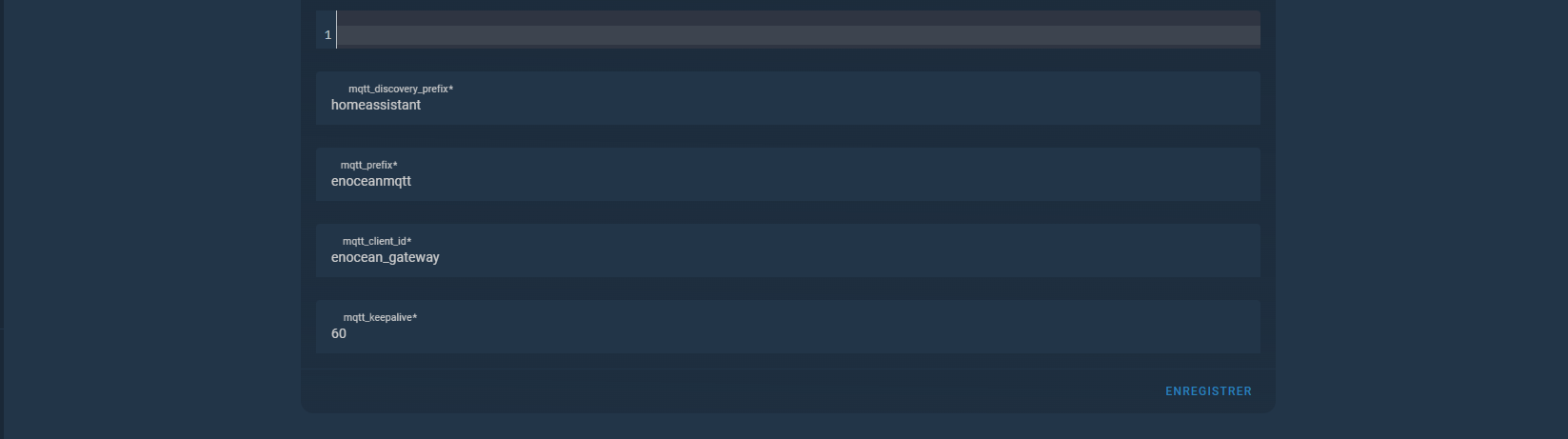

Et aller dans configuration
vous allez voir ceci
Sur la ligne enocean_port
mettre le chemin de cle USB
Exemple pour moi
/dev/serial/by-id/usb-EnOcean_GmbH_EnOcean_USB_300_DC_FT4UKULZ-if00-port0

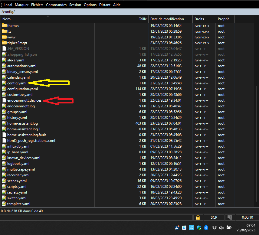

A partir de la , on va devoir cree un fichier eneoceanmqtt.devices
Pour cela aller a la racinde CONFIG/ de HA
cree un fichier.
et dedans mettre ceci :

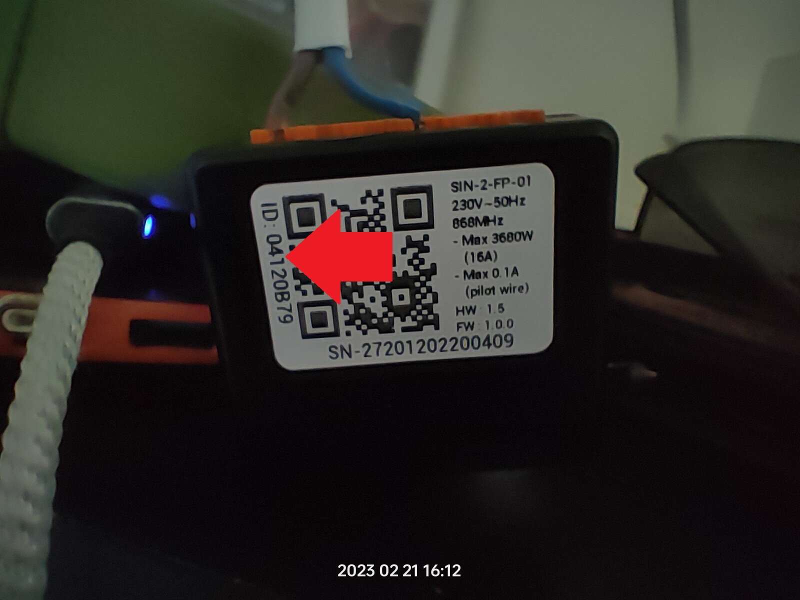

PS: Remplacer 0x04120B79 par l’ ID DE VOTRE MODULE
vous trouverez l’ ID au dos de votre module
[pilotwire/entree]
address         = 0x04120e61
rorg            = 0xD2
func            = 0x01
type            = 0x0C
[pilotwire/salon]
address         = 0x04120B79
rorg            = 0xD2
func            = 0x01
type            = 0x0C
Un second fichier devrais apparaitre celui-ci se nomme
config.yaml
Je vous mets son contenu

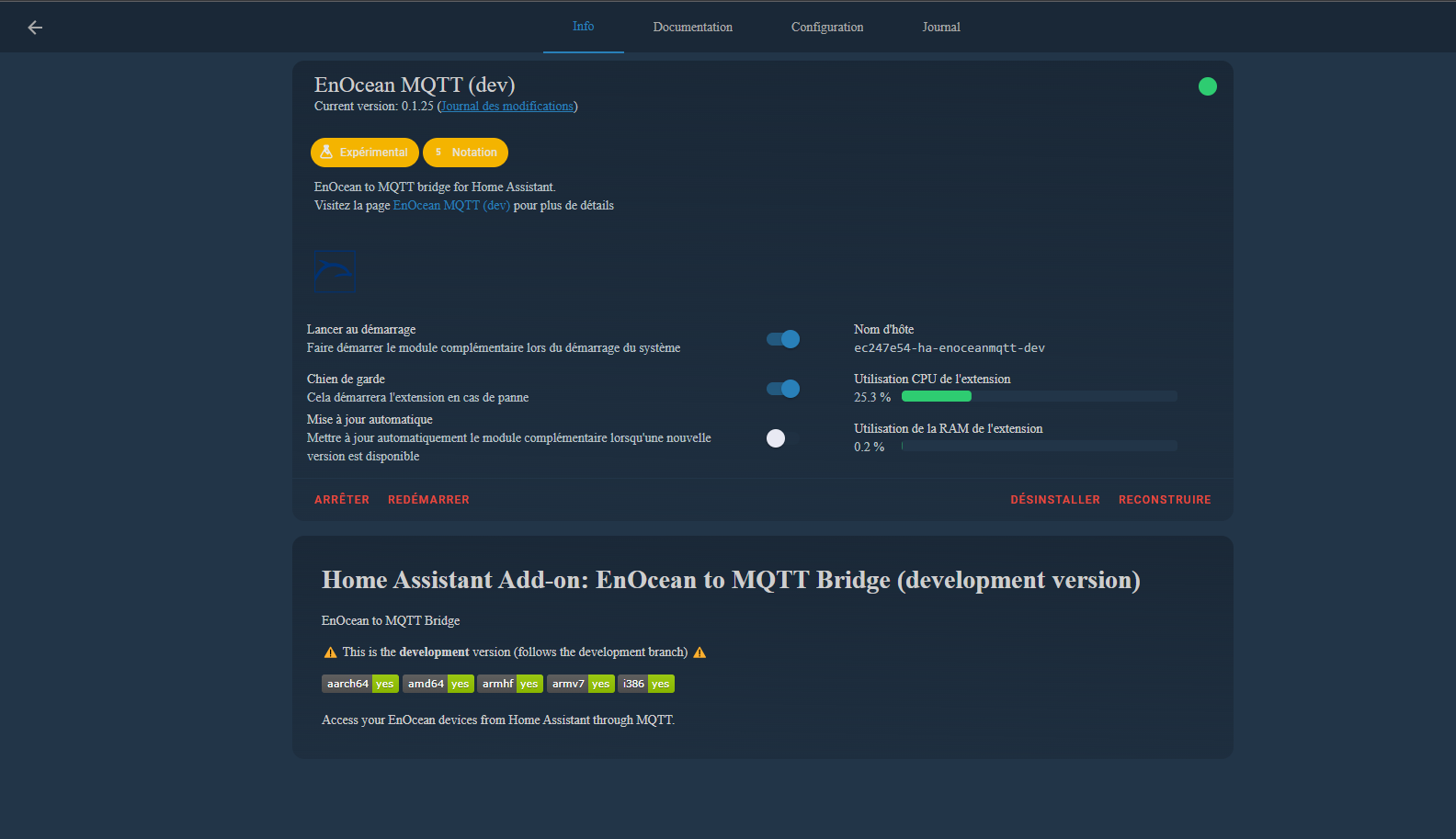

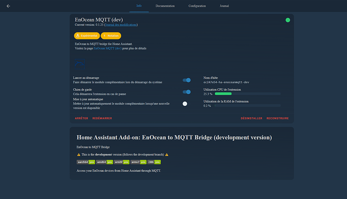

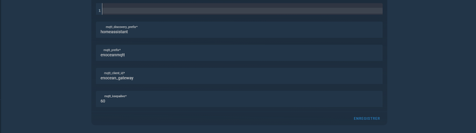

Une fois tout cela fait cliqué sur enregistré dans en bas de la configuration.
Revenez sur Info , e haut de l’addon et cliqué
DEMARRER

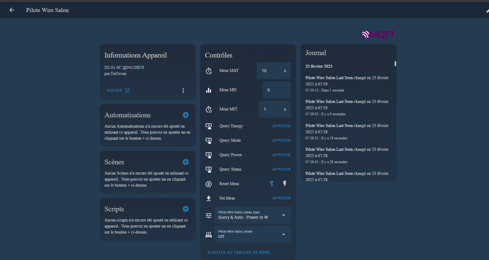

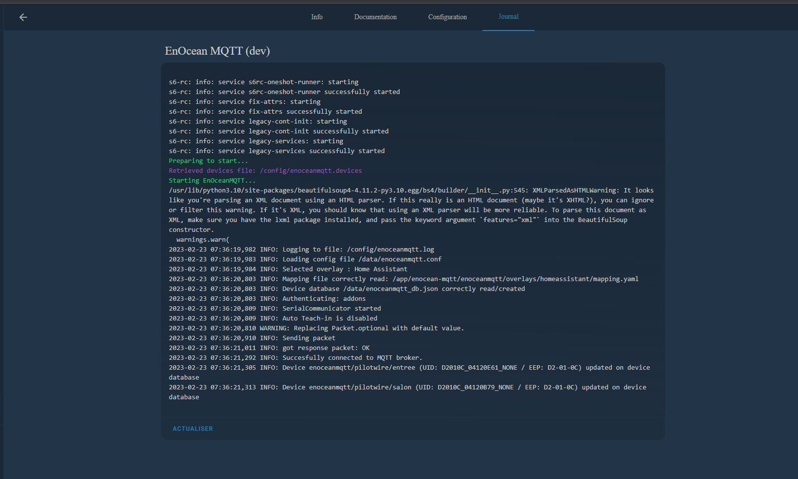

Le module démarre
Aller voir dans journal si tout est OK

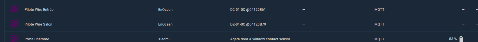

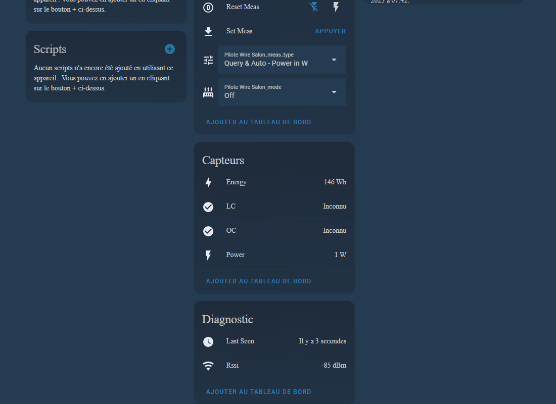

Comme vous pouvez le voir mes deux modules sont bien reconnu, et il remonte dans mon broker MQTT
La demo
CONFIG1

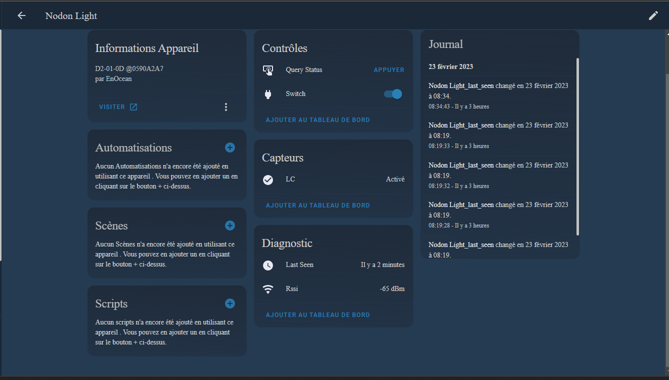

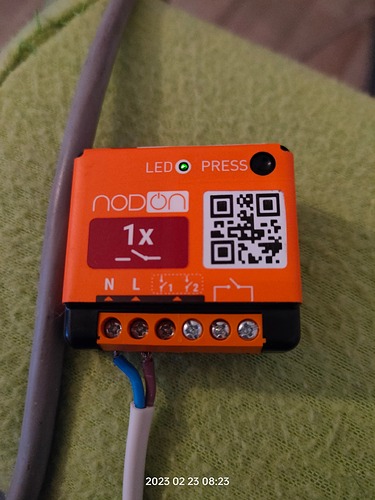

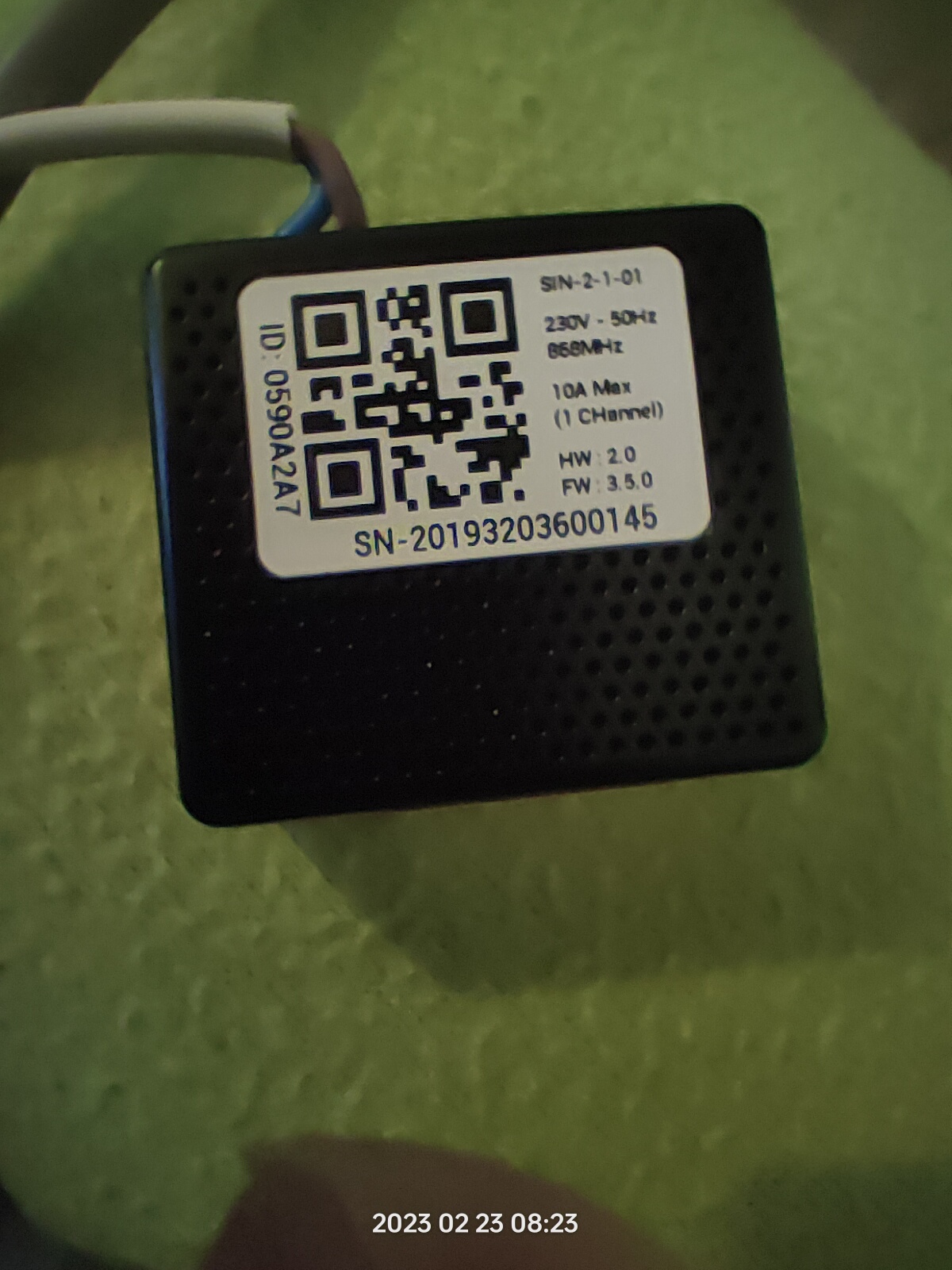

Ajout d’un module nodon : SIN-2-1-01
Le code à mettre dans :
[lights]
address         = 0x0590A2A7
rorg            = 0xD2
func            = 0x01
type            = 0x0D

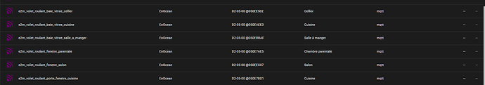

Je dispose de nombreux capteurs d’ouvertures qui marchent parfaitement bien dans Home assistant.
En revanche j’ai également en ma possession des modules pour volet roulant ( Nodon SIN-2-RS-01 ).
J’ai cru comprendre pour que les intéractions avec les volets roulants fonctionne, il fallait que le volet roulant soit appairé avec le controleur (Via doplhin view advanced ) et qu’il était également possible à la place de passer par le bouton Learn dans l’intégration MQTT. Ma question est la suivante, est je fais une erreur en ayant au préalable paramétré ces modules pour volet roulant dans le fichier enoceanmqtt.devices ?
J’ai tenté un appairage en utilisant le bouton Learn dans home assistant et mis mon module en mode appairage mais les intéractions ne semble toujours pas opérationnel.
Aurais je mal compris ou aurais je du enlever les volets roulants du fichier enoceanmqtt.devices avant d’effectuer cette opération ?

  • Vois-tu tes volets roulants (VR) sur HA ?
  • Peux-tu tenter un appairage et partager le contenu du log de l’addon une fois l’appairage tenté ?
Avec ça je devrais comprendre un peu mieux ce qui se passe.
Hello @otokarl,
Où se trouve le broker MQTT dans ton installation ?
L’erreur indique que la config MQTT n’est pas correcte.

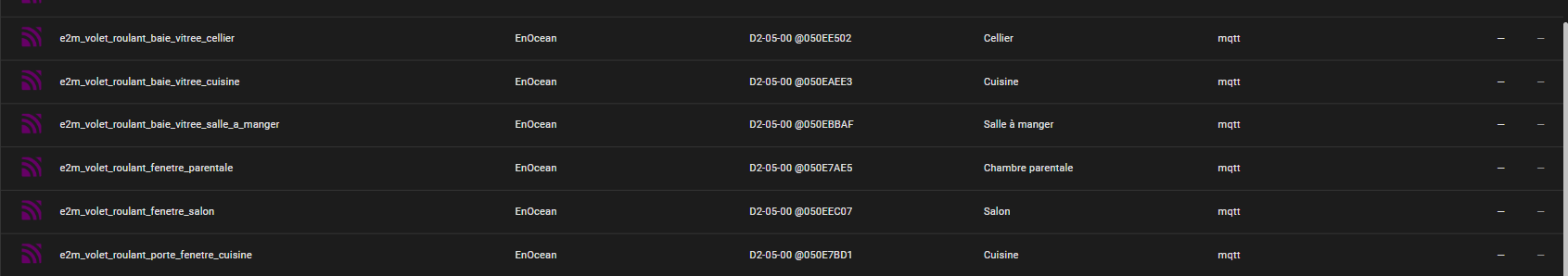

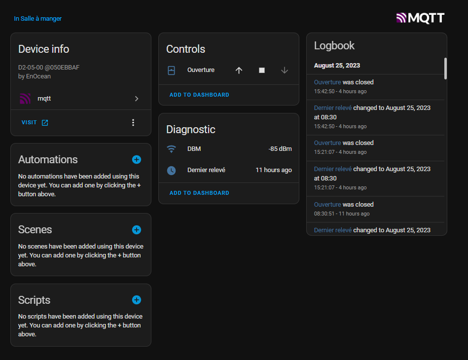

Oui je vois bien les volets roulants dans HA.
En revanche je ne vois pas la notion de position.
Je retente l’appairage et je te fourni la log.

J’ai une machine avec proxmox.
J’ai 2 instances de VM dessus:
  • VM1: HAOS
  • VM2: Zigbee2Mqtt avec Mosquitto comme broker. son IP est 192.168.0.17. J’ai renseigné les info du broker dans mon post dessus au format yaml. Voiçi une capture d’écran
Voici les logs que j’obtiens avec le module de VR que je tente d’appairer ( sachant que je l’ai supprimé de MQTT et de enoceanmqtt.devices au préalable) :

@otokarl,
Je pense qu’il faut tout mettre entre ''.
Par exemple:
mqtt_host: '192.168.0.17'
mqtt_port: '1883'
@Loudramin,
Essaie de contrôler tes VR après chaque essai.
Normalement tout est OK de ce que je vois.
Malheureusement ça ne fonctionne pas.
Je dois certainement faire quelque chose qui ne va pas.
Voici les étapes que j’effectue :
1 - Je rajoute mon volet roulant dans le fichier enoceanmqtt.devices ( en ayant récupérer au préalable l’ID via dolphinview )
2 - Je mets mon controleur Enocean USB310 en mode learn via l’intégration MQTT.
3 - Je lance la demande d’appairage de mon module de volet roulant SIN-2-RS-01 en appuyant trois fois sur le bouton prévu pour l’appairage
4 - Je désactive le mode learn de l’étape 1.
Y a t’il un endroit où je me trompe ?
Malheureusement ça marche pas non plus, simple ou double quote.
Comme je n’ai qu’un seul micromodule, je mets en de côté pour l’instant.
En tout cas merci de tes réponses
@Loudramin,
Tu es sûr que tu vérifies le bon module ?
