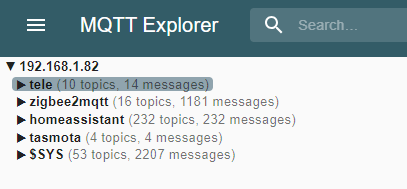

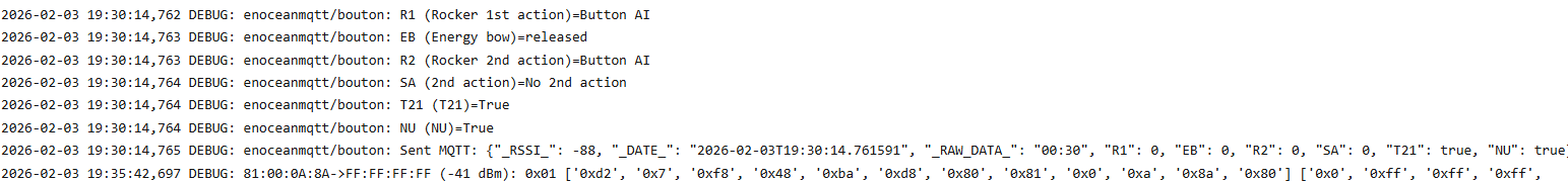

J’ai l’addon qui fonctionne bien, quand je regarde les logs je retrouve bien mes equipements, par contre je ne les retrouve pas dans HomeAssistant dans les devices.
je ne voie rien non plus sur MQTT explorer ???.
Voici ce que j’ai sous MQTT explorer :
et dans les logs ENOCEANMQTT:
avez vous une idée?
merci d’avance
