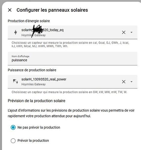

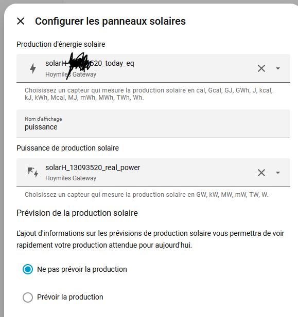

j'ai installé l'addon HoyMiles Solar Gateway stable Addon hoymiles/stable at master · dmslabsbr/hoymiles · GitHub
j'ai ajouté dans le panneau Energie, le compteur solarH__real_power

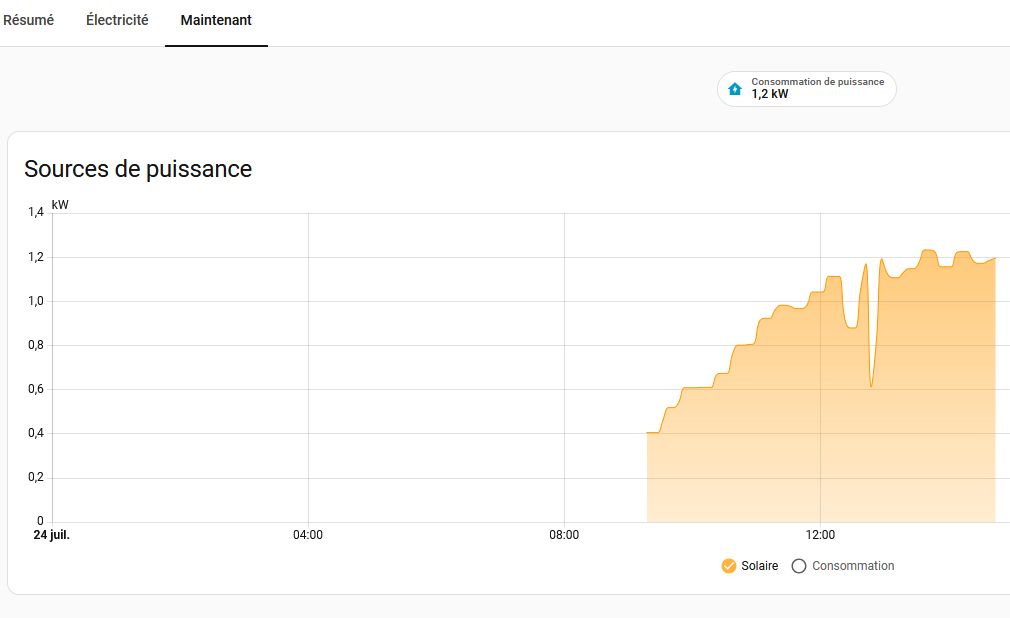

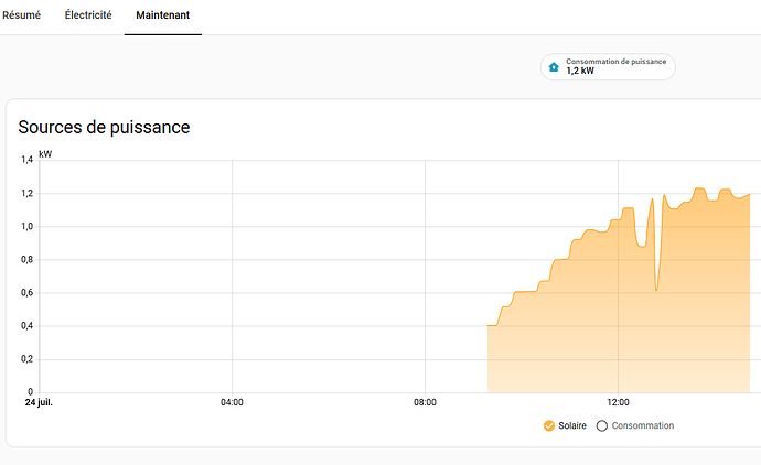

j'obtiens ma courbe de production:

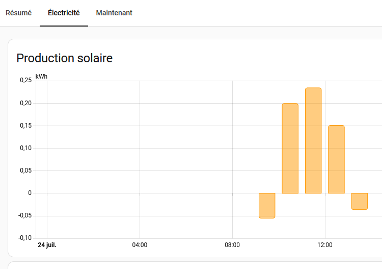

dans l'onglet "Electricité", j'ai de temps en temps des valeurs négatives:
sauriez vous me dire pourquoi ?
et est-ce que j'ai bien configuré cette partie de HA ?

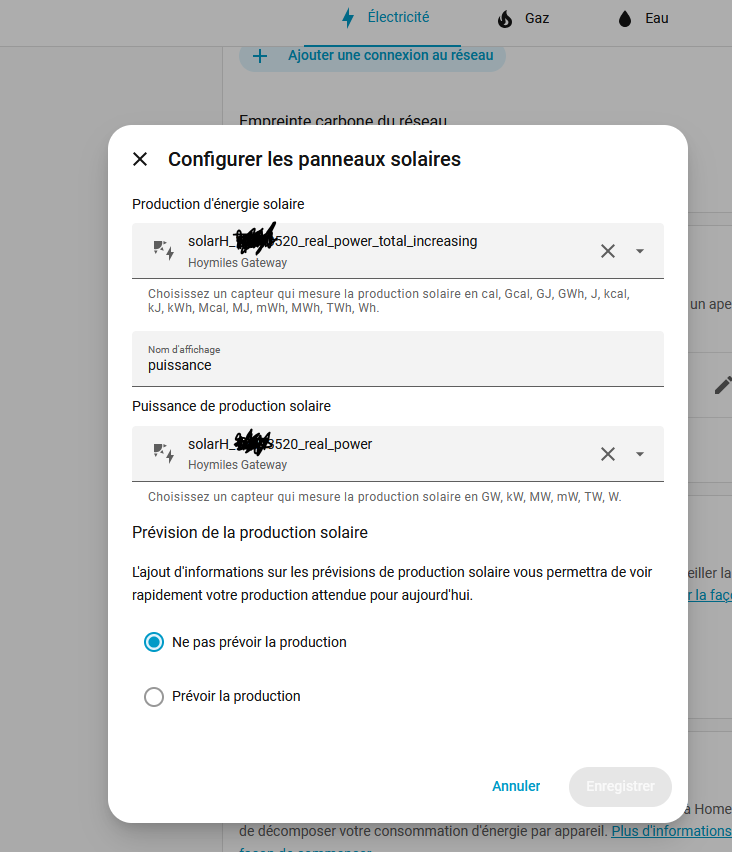

je pense avoir résolu le souci:
j'ai utilisé une autre entité:
plus de problème constaté, et les valeurs kWh sont correctes.
