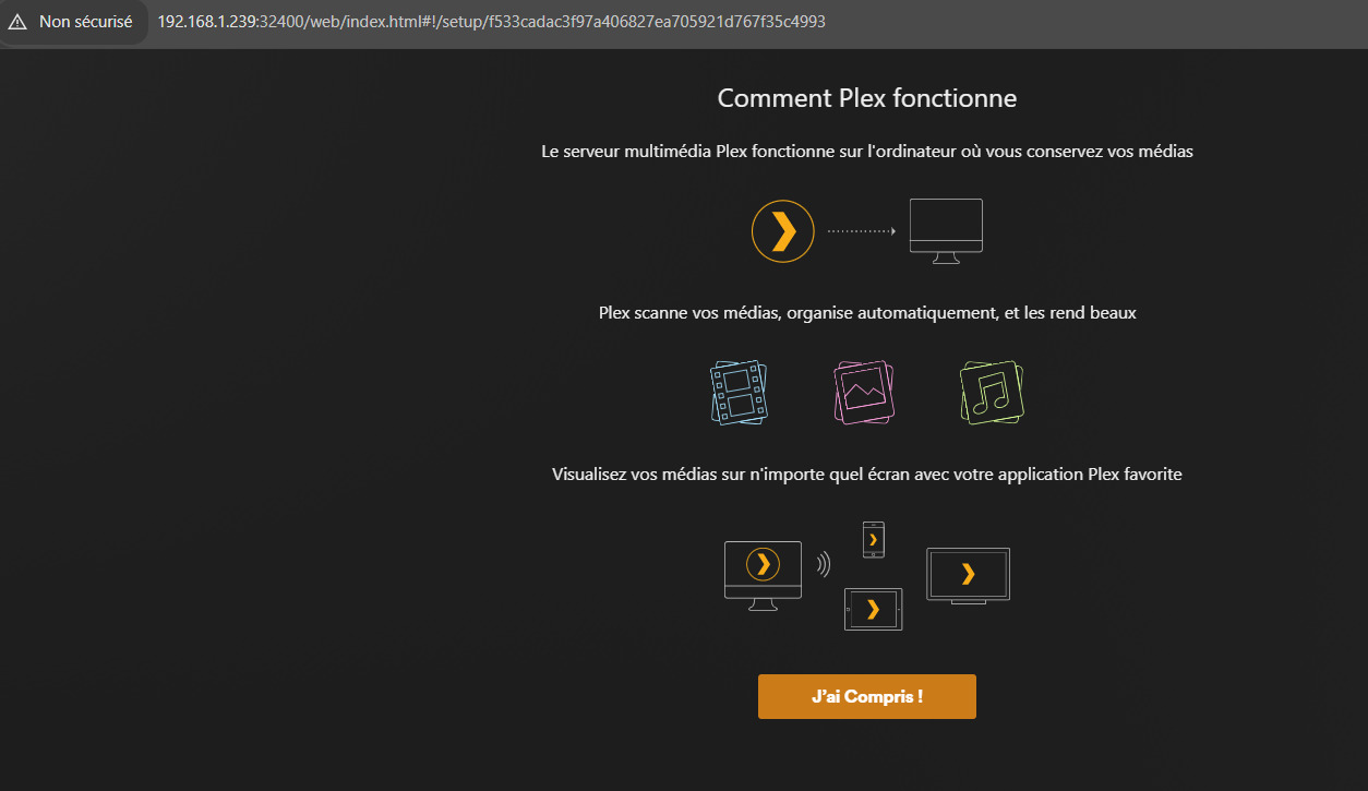

Je viens de faire un essai et ça fonctionne.
Donc encore une fois vérifie bien ton adresse et le lien : http://192.168.1.36:32400
  • Par l'ip et pas par un nom
  • En http et pas en https
  • En précisant bien le port
Et ensuite tout ce qui bloquerai coté navigateur : antipub, antivirus, antitracking
