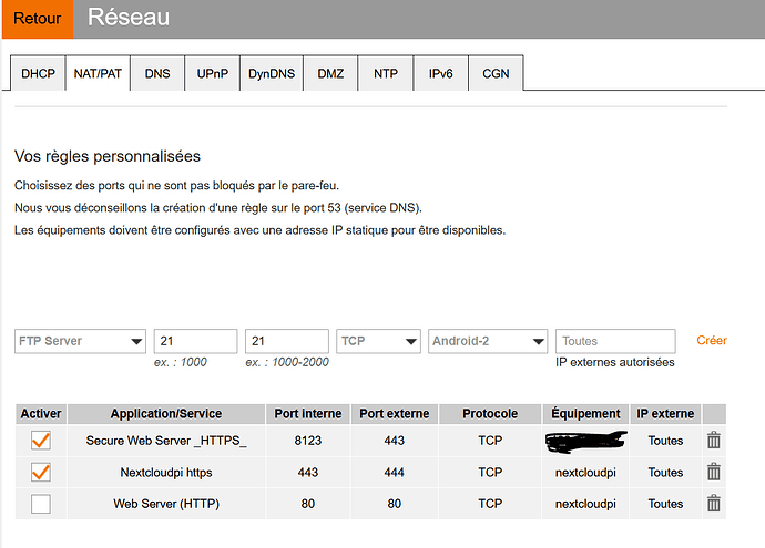

Avec ma livebox, j’ai bien réussi à fixer l’ip de mon HA pour pouvoir après y accéder de l’extérieur avec Duckdns tout comme avec mon nextcloudpi.
Comme mon HA pointe vers le port 443, j’ai fait ponté mon nextcloupi vers le port 444
J’ai voulu utiliser Adguard home dans HA. Pour cela j’ai désactivé le dhcp dans la livebox en mettant une plage d’ip restreinte mais qui intègre mon HA et mon nextcloudpi et activé le dhcp dans Adguard avec une plage d’ip différente et fixé l’ip de mon HA dans les paramètres.
Mes autres appareils passent bien après par Adguard home mais aussi mon nextcloudpi.
Le problème est que mon nextcloupi ne conserve pas son ip statique dans ma livebox contrairement à mon HA et du coup est intégré dans les ip de mon Adguard.
Dès lors est-ce qu’il y a une autre manipulation à faire dans mon nextcloupi ou faut-il fixer son ip dans Adguard et faire une redirection du port ? Dans l’affirmative, comment faire il s’y prendre
Merci par avance pour vos réponses

Tout bêtement si tu as désactive le DHCP sur ta livebox alors ton adguard home devient ton DHCP.
C’est donc dans Adguard que tu dois configurer l’ip fixe de ton nextcloupi.
Une fois que c’est fait et redémarrer son adresse ip (choisi dans adguard) sera a jour sur ton interface livebox :wink:

Du coup si je comprends bien il faut que j’enlève l’ip fixe de mon nextcloudpi et le fixer sur Adguard ok mais quid de la redirection du port 444, c’est faisable sous Adguard ?
c’est helas pas possible sur les livebox
il ne faut pas confondre DHCP et redirection de ports c’est différent
si tu delocalise ton DHCP sur adguard pour la gestion de tes IP c’est tjs la livebox qui s’occupe de gérer les redirections de ports

Je comprends, le truc c’est que si j’active le dhcp sur adguard, mon nextcloudpi a une adresse ip que je ne vois plus dans la livebox pour la redirection des ports. Je le vois bien connecté au réseau sur la livebox
il faut juste la taper manuellement dans le champ

J’ai finalement réessayé et j’ai bien pu faire la redirection dans la livebox tout en désactivant son DHCP et en l’activant sur Adguard avec son IP statique dans Adguard aussi.
Cela fonctionne bien depuis hier, merci à tous !
