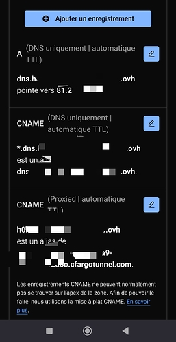

Autant pour moi mon HA est installé sur un raspbery en HAOS, Letsencrypt, AdgaurdHome et Cloudfare sont tous sur HA et j’ai créé un dns sous Cloudfare. J’accède aussi à distance en externe via Cloudfare à HA.
Alors j’ai pris un domaine chez ovh et je passe par Cloudfare pour les dns pour mon accès externe.
Comme j’ai créé un compte avec mon nom de domaine j’ai vu que je pouvais créer si j’ai bien compris d’autres enregistrements comme cela est présenté en début de tuto
