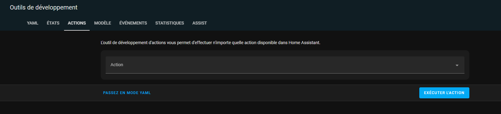

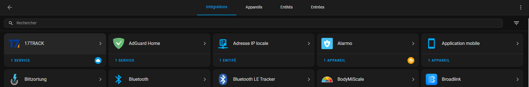

Dans mes recherches pour reseter : utility_meter.generator_energy_returned je dois aller dans certain menus … mais je ne les trouvent pas dans mon interface.
Par exemple je n’ai pas :
Outils de développement / onglet « Services »
je n’ai non plus
Configuration" > « Intégrations »
Il me manque des billes, est ce que quelqu’un pourrait m’aider a comprendre se qui ne va pas ?
Merci pour votre aide :slight_smile:
Ma configuration : Fresh install de HA OS 13.1 sans modifications
c’est plus services mais actions depuis la 2024.8.0.
Tu parles de paramètres / appareils et services ?

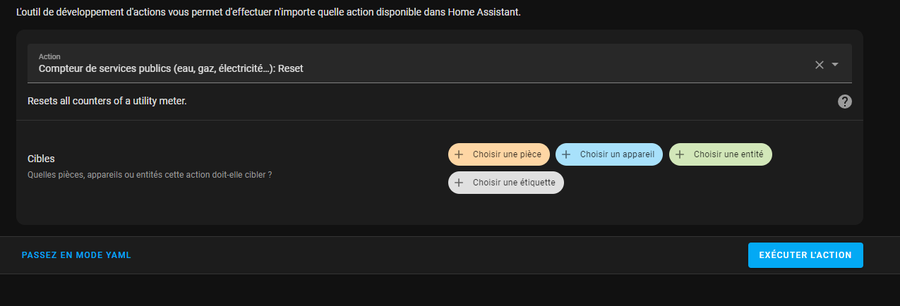

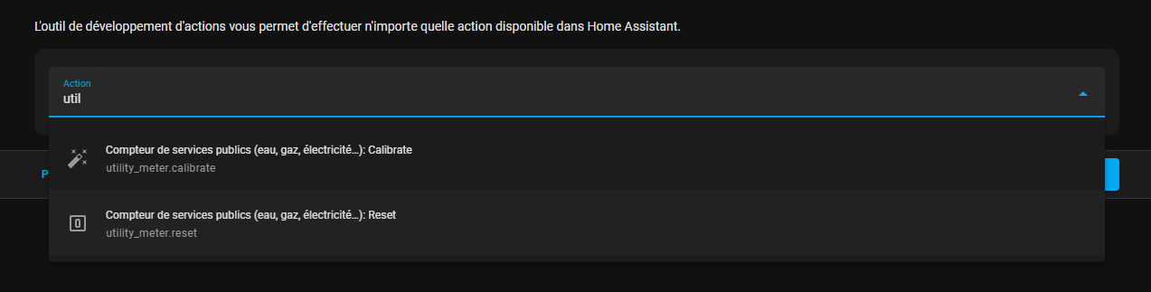

C’est l’action utility_meter_reset
Tu choisis ton entité, avec choisir une entité et executer l’action
en test … je tente de résoudre mes pb… car je n’ai pas l’entité dans la liste
Bon c’est lamentable mais je suis allé sur mon Shelly EM et j’ai cliquer " ERASE ENERGY DATA"
Du coup tout est a zéro maintenant.
Dans OUTILS de DEV>ACTION> Compteur de services publics (eau, gaz, électricité…): Reset
je ne trouve pas mes compteurs Shelly ! … :thinking:
