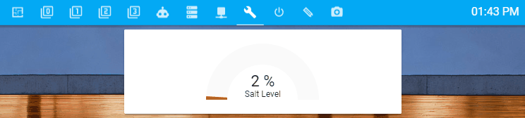

Quelqu’un a-t-il déjà domotisé l’adoucisseur d’eau Minimax quant au niveau du sel dans le bac ?
Afin de ne pas réinventer la roue …
Mon idée serait un capteur sur le dessus du bac (infrarouge, ultrason, mécanique, ???) qui mesure le niveau et transmet tout çà à HA via un ESP32 ???

Je dois encore etudier la chose, notemment quant a l’humidité présente dans le minimax mais ca me semble une bonne piste de depart. Ce dispositif permettrait de calculer la distance des blocs de sel par rapport au capot et d’exprimer la distance en %.
