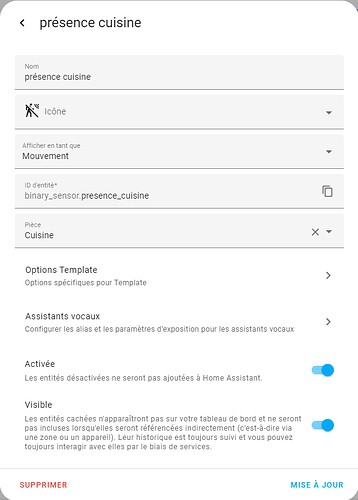

Exemple :
En passant par la création d’une nouvelle entrée j’ai pu affecter ce template binary_sensor à la pièce cuisine.

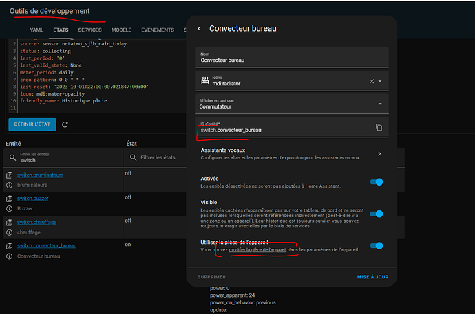

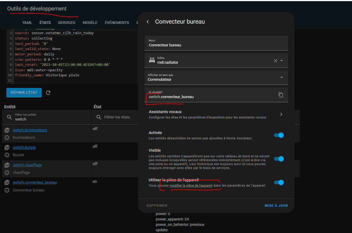

tu es passé faire un tour dans les outils de dev par ex ?
Tu fais comment pour ouvrir cette boite de dialogue dans les outils de dev?

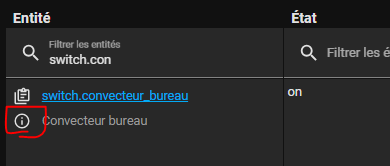

Il y a bien la touche E mais pour un template ça donne ça :
Passe par le i
Puis l’engrenage

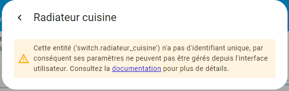

C’est l’équivalent de la touche E! Donc ça ne résoud pas le problème pour un template. Il me faudra sans doute attendre le template switch dans les entrées
faut rajouter unique_id dans ton template, pour permettre les modifications dans le UI. ça te permettra d’avoir accès a la roue cranté et paramétrer ta pièce.
