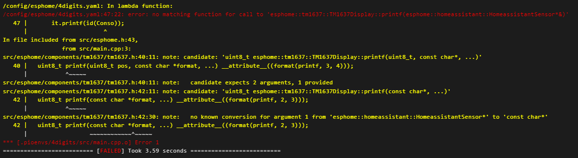

J'ai donc modifié comme ci-dessous :
> #Récup info HA
> sensor:
>   - platform: homeassistant
>     entity_id: sensor.consototal
> #Ecran 4x 7digits
> display:
>   - platform: tm1637
>     clk_pin: D6
>     dio_pin: D5
>     update_interval: 100ms
>     inverted: true
>     length: 4
>     lambda: |-
>       it.printf(id(Conso));
Mais j'ai l'erreur de compilation suivante :

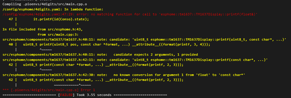

ta oublier le .state
it.printf(id(Conso).state);
J'avais déjà essayé mais exactement la même erreur.
ton entité est a virgule ?
Chaque fois que vous tapez un signe de pourcentage % dans une chaîne de format printf, il traitera les lettres suivantes comme une balise de format jusqu’à ce qu’un soi-disant « spécificateur » soit rencontré (dans ce cas f ). Vous pouvez en savoir plus ici , mais pour ESPHome, il n’y a vraiment que quelques choses que vous devez savoir.
Décomposons%.1f :
  • % - lancer la chaîne de format
  • .1 - arrondir le nombre décimal aux 1 chiffres après la virgule.
  • f - le spécificateur qui indique à printf le type de données de l’argument. Ici c’est af(loat).
Par exemple, si vous souhaitez imprimer une valeur de capteur avec une précision à deux chiffres, vous écrivez %.2f et avec une précision de zéro chiffre (sans décimale) %.0f .
Une autre chaîne de format intéressante est %7.2f , qui deviendrait la chaîne justifiée à droite pour une valeur de 20,506." 20.51"
  • % - lancer le format
  • 7 - signifie que le nombre sera justifié à droite et complété à gauche par des espaces si le résultat comporte moins de 7 caractères.
  • .2 - arrondir le nombre décimal aux 2 chiffres après la virgule.
  • f - spécificateur : f(loat).
       it.printf("%.1f", id(Conso).state);
Merci pour votre aide, j’ai réussi à faire afficher la valeur.
