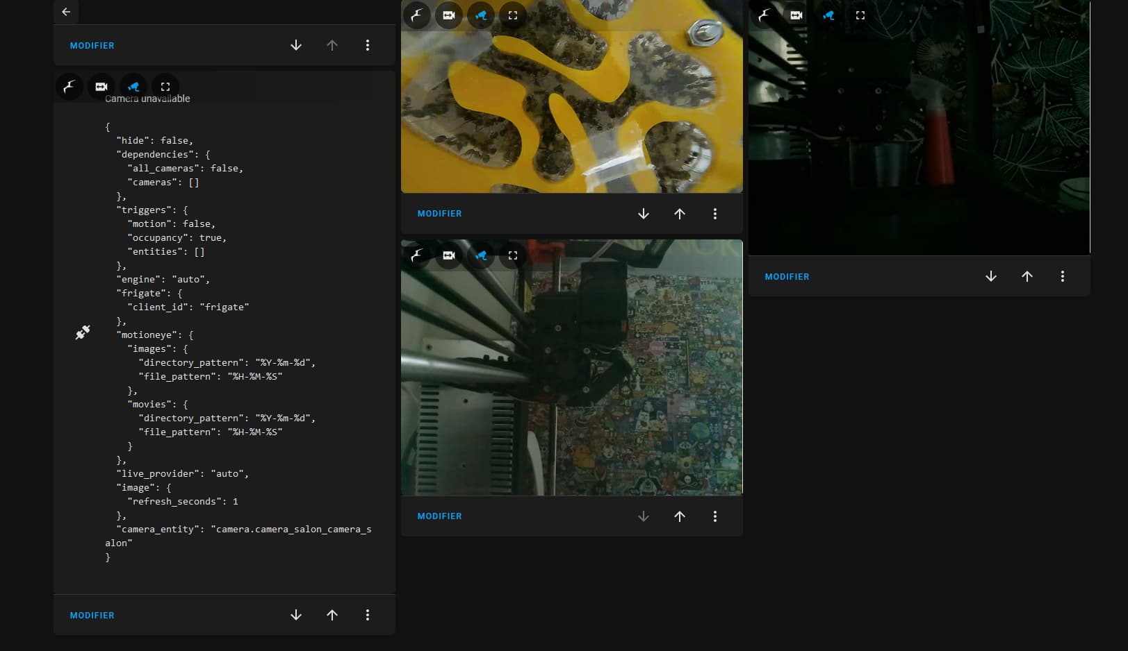

J’aimerais avoir une cohérence dans l’affichage de mes caméras :
Comme on peut le voir ici, j’ai une caméra qui est désactivé quand je suis présent, l’affichage me montre la config au lieu d’un écran noir ou camera indisponible.
J’ai par ailleurs 3 autres caméra qui ne font pas la même taille d’affichage.
Comment rendre le tout harmonieux ?

La carte frigate dispose de nombreuse options, dont la possibilité de fixer la taille d’affichage.
Ce qui m’étonne le plus, c’est ce code qui s’affiche lorsque ta caméra est désactivée, tu as bien choisi la bonne entité caméra ?
A défaut tu peux utiliser des cartes webrtc (go2rtc) , et y ajouter des commandes ptz si tes caméras sont onvif.
@Krull56 Une idée pour l’endroit ou je peux choisir la taille ?
Dans « Dimensions » j’ai maximum and minimum card height in css mais pas la possibilité de forcer une taille fixe

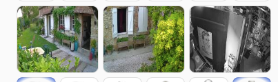

sur mon dashboard mobile, j’ai une vue comme ça :

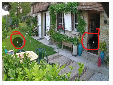

sur mon dashboard sécurité, j’ai une vue cam/cam, ou tu utilise les boutons de gauche/droite pour passer de cam en cam :

la taille de la fenetre dépend de la carte, par exemple, dans ma vue mobile, c’est une grid avec des picture-entity avec les entités camera
  - type: grid
    columns: 3
    square: false
      - camera_view: auto
        type: picture-entity
        entity: camera.camera_01
        show_name: false
        show_state: false
      - camera_view: auto
        entity: camera.camera_02
        show_name: false
        show_state: false
      - camera_view: auto
        entity: camera.camera_03
        show_name: false
        show_state: false
