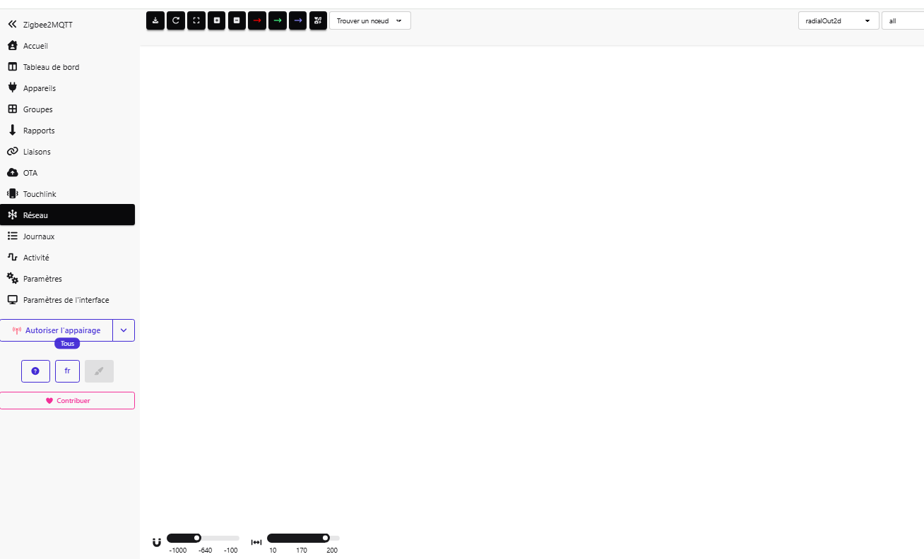

Affichage carte reseau Zigbee2mqtt non accéssible

Affichage carte reseau zigbee vide ..même pas le coordinateur ..

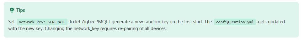

met dans ton configuration.yaml de Z2M network_key: GENERATE (/config/zigbee2mqtt/), mais attention, il faudra réappairer les appareils.
advanced:
  channel: 11
  pan_id: GENERATE
  ext_pan_id: GENERATE
mon fichier /homeassistant/zigbee2mqtt/configuration.yaml ..

j’ai pleins de network_ket .. je les vire ?
ca tu le change par :
advanced:
  log_level: info
  channel: 11
  pan_id: GENERATE
Tu relances Z2M, et ça va te régénérer de nouvelles clés.
ok , c’est fait .. y a du gros mieux .. ca demarre .. lol ..
Plus cas appairer des équipements et voir si tu as toujours la même erreur.

1 prise et carte reseaux vide …
