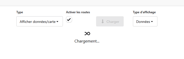

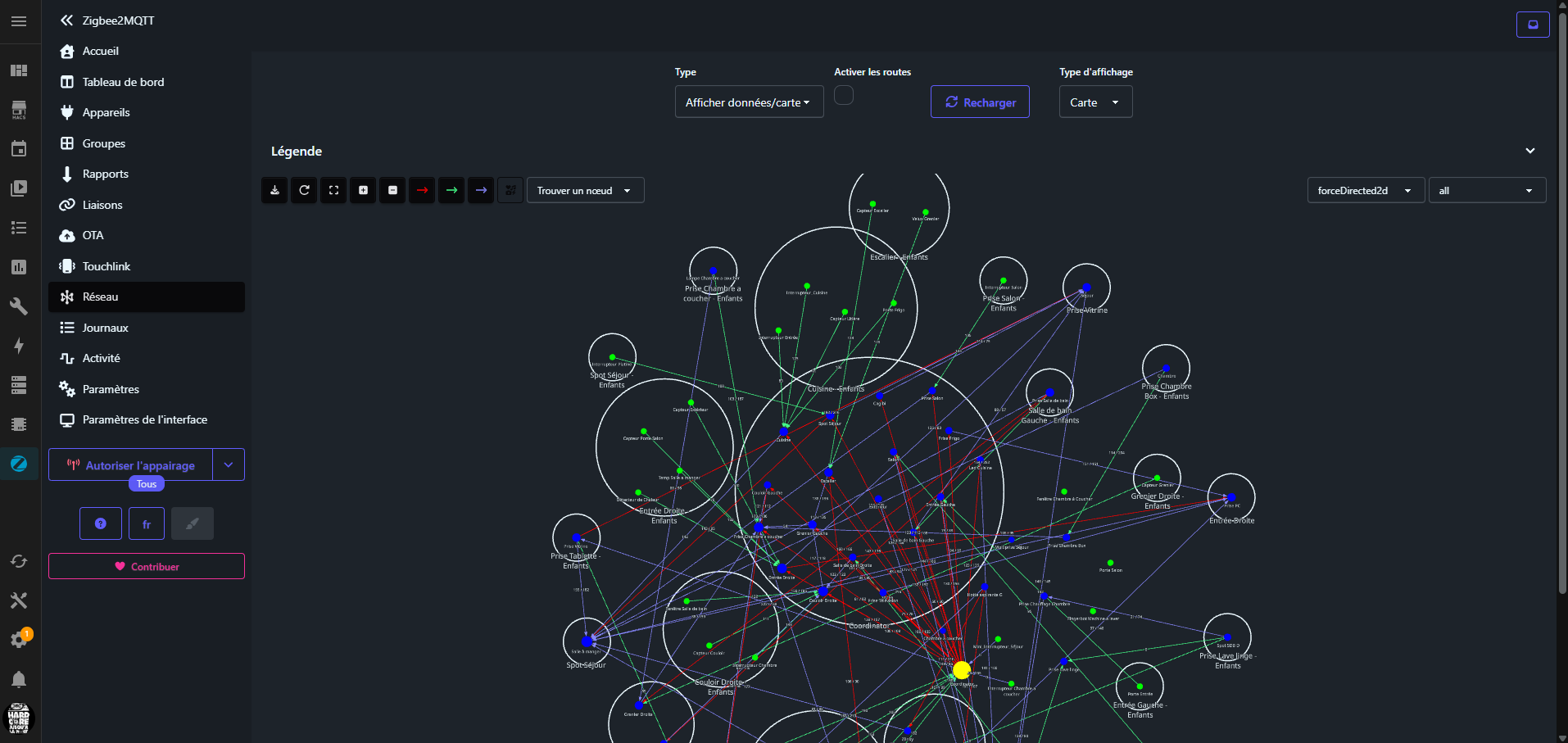

Bonjour à tous, j’ai un problème d’affichage de la carte reseau dans Zigbee2mqtt …
Impossible … il y a quelques mois cela fonctionner correctement mais maitenant plus rien .. que je sois sur chrome / edge .. ca tourne en rond et nada …
par contre je l’ai bien sur Firefox
Il y a un peit moment que j’ai pas bidouillé mon HA .. mis à part les mises à jour …
Si quelqu’un à une idée .. une modif sur Chrome ?

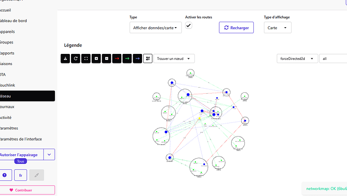

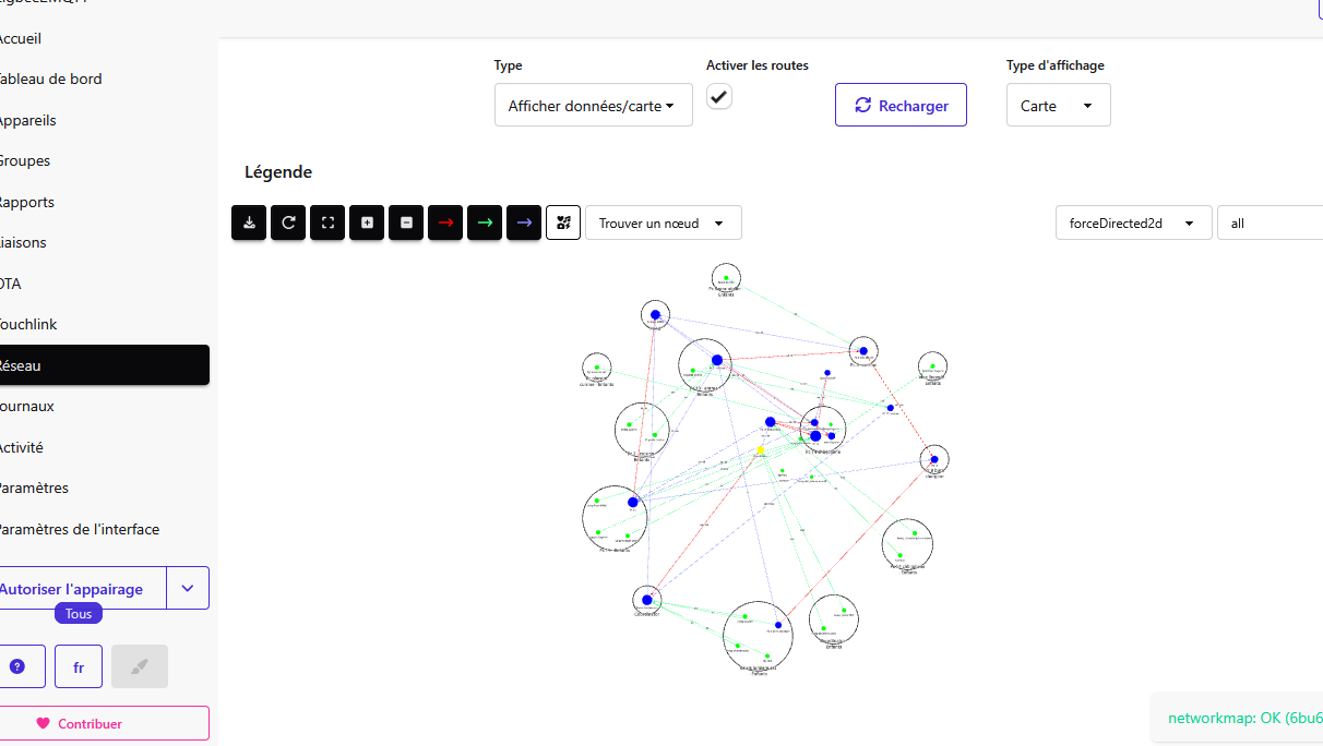

pas de souci sous chrome chez moi :
J’ai tout à jour : Core, Supervisor, OS et Z2M 2.9.1.
Edit:

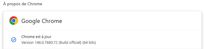

j’ai une maj de chrome, je la fais et reteste.
edit2:
chrome a jour :
toujours ok pour afficher la carte réseau

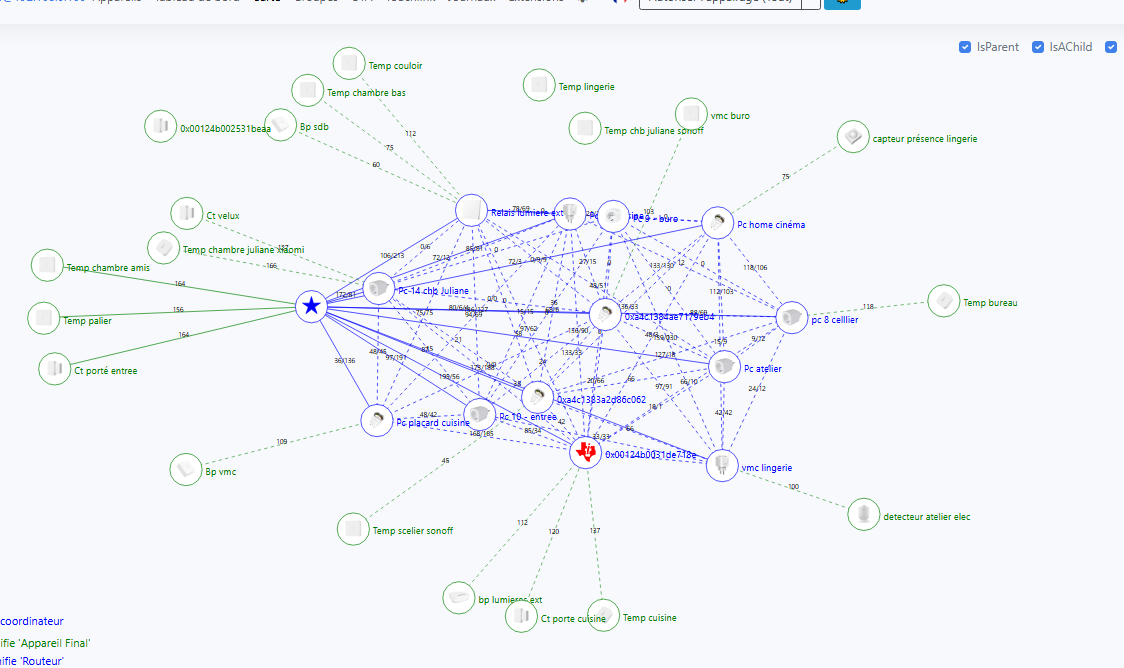

Bonjour, WarCOzes …
je crois que ca vient d’ailleur , .. j’ai plein de
[2026-03-10 18:00:34] error: 	zh:controller: Interview failed for '0x00124b002fb79d9c with error 'Error: Interview failed because can not get active endpoints ('0x00124b002fb79d9c')'
[2026-03-10 18:00:34] error: 	z2m: Failed to interview 'capteur lingerie', device has not successfully been paired
[2026-03-10 18:01:09] error: 	zh:controller: Interview failed for '0x00124b002fb79d9c with error 'Error: {"target":19427,"apsFrame":{"profileId":0,"clusterId":4,"sourceEndpoint":0,"destinationEndpoint":0,"options":4416,"groupId":0,"sequence":95},"zdoResponseClusterId":32772} timed out after 15000ms'
[2026-03-10 18:01:09] error: 	z2m: Failed to interview 'capteur lingerie', device has not successfully been paired
[2026-03-10 18:01:24] error: 	zh:controller: Interview failed for '0x00124b002fb79d9c with error 'Error: Interview failed because can not get active endpoints ('0x00124b002fb79d9c')'
[2026-03-10 18:01:24] error: 	z2m: Failed to interview 'capteur lingerie', device has not successfully been paired
[2026-03-10 18:08:44] error: 	z2m: Publish 'set' 'state' to 'vmc lingerie' failed: 'Error: ZCL command 0xa4c1384149857d26/1 genOnOff.on({}, {"timeout":10000,"disableResponse":false,"disableRecovery":false,"disableDefaultResponse":false,"direction":0,"reservedBits":0,"writeUndiv":false}) failed ({"target":25761,"apsFrame":{"profileId":260,"clusterId":6,"sourceEndpoint":1,"destinationEndpoint":1,"options":4416,"groupId":0,"sequence":219},"zclSequence":231,"commandIdentifier":11} timed out after 10000ms)'
[2026-03-10 18:10:02] error: 	z2m: Failed to execute routing table for 'Pc 10 - entree'
[2026-03-10 18:10:58] error: 	z2m: Failed to execute routing table for 'Pc 2 - cuisine'
[2026-03-10 18:11:14] error: 	z2m: Failed to execute LQI for 'Pc 9 buro chargeur'
[2026-03-10 18:11:29] error: 	z2m: Failed to execute routing table for 'Pc 9 buro chargeur'
[2026-03-10 18:12:05] error: 	z2m: Failed to execute routing table for 'Pc 8 vmc atelier'
[2026-03-10 18:12:41] error: 	z2m: Failed to execute routing table for 'Relais lumiere ext '
[2026-03-10 18:13:18] error: 	z2m: Failed to execute routing table for 'Pc 14 chb Juliane'
[2026-03-10 18:13:54] error: 	z2m: Failed to execute routing table for 'Pc buro BAES'
[2026-03-10 18:14:55] error: 	z2m: Failed to execute routing table for 'vmc lingerie'
[2026-03-10 18:15:31] error: 	z2m: Failed to execute routing table for 'Pc placard cuisine'
[2026-03-10 18:15:38] error: 	z2m: Failed to execute routing table for 'router sonoff'
[2026-03-10 18:16:14] error: 	z2m: Failed to execute routing table for 'Pc 12'
[2026-03-10 18:16:51] error: 	z2m: Failed to execute routing table for 'Pc 11'
[2026-03-10 18:17:27] error: 	z2m: Failed to execute routing table for 'Pc 15'
[2026-03-10 18:21:32] error: 	z2m: Publish 'set' 'state' to 'vmc lingerie' failed: 'Error: ZCL command 0xa4c1384149857d26/1 genOnOff.off({}, {"timeout":10000,"disableResponse":false,"disableRecovery":false,"disableDefaultResponse":false,"direction":0,"reservedBits":0,"writeUndiv":false}) failed ({"target":25761,"apsFrame":{"profileId":260,"clusterId":6,"sourceEndpoint":1,"destinationEndpoint":1,"options":4416,"groupId":0,"sequence":4},"zclSequence":29,"commandIdentifier":11} timed out after 10000ms)'
[2026-03-10 18:30:22] error: 	z2m: Publish 'set' 'state' to 'vmc lingerie' failed: 'Error: ZCL command 0xa4c1384149857d26/1 genOnOff.on({}, {"timeout":10000,"disableResponse":false,"disableRecovery":false,"disableDefaultResponse":false,"direction":0,"reservedBits":0,"writeUndiv":false}) failed ({"target":25761,"apsFrame":{"profileId":260,"clusterId":6,"sourceEndpoint":1,"destinationEndpoint":1,"options":4416,"groupId":0,"sequence":140},"zclSequence":73,"commandIdentifier":11} timed out after 10000ms)'
[2026-03-10 18:34:03] error: 	z2m: Failed to execute routing table for 'Pc 10 - entree'
[2026-03-10 18:34:39] error: 	z2m: Failed to execute routing table for 'Pc 2 - cuisine'
[2026-03-10 18:34:55] error: 	z2m: Failed to execute LQI for 'Pc 9 buro chargeur'
[2026-03-10 18:35:09] error: 	z2m: Failed to execute routing table for 'Pc 9 buro chargeur'
[2026-03-10 18:35:46] error: 	z2m: Failed to execute routing table for 'Pc 8 vmc atelier'
[2026-03-10 18:36:22] error: 	z2m: Failed to execute routing table for 'Relais lumiere ext '
[2026-03-10 18:36:59] error: 	z2m: Failed to execute routing table for 'Pc 14 chb Juliane'
[2026-03-10 18:37:15] error: 	z2m: Failed to execute LQI for 'Pc 9 buro chargeur'
[2026-03-10 18:37:35] error: 	z2m: Failed to execute routing table for 'Pc buro BAES'
[2026-03-10 18:38:12] error: 	z2m: Failed to execute routing table for 'vmc lingerie'
[2026-03-10 18:38:48] error: 	z2m: Failed to execute routing table for 'Pc placard cuisine'
[2026-03-10 18:38:55] error: 	z2m: Failed to execute routing table for 'router sonoff'
[2026-03-10 18:39:41] error: 	z2m: Failed to execute routing table for 'Pc 12'
[2026-03-10 18:40:17] error: 	z2m: Failed to execute routing table for 'Pc 11'
[2026-03-10 18:40:54] error: 	z2m: Failed to execute routing table for 'Pc 15'
[2026-03-10 18:41:10] error: 	z2m: Failed to execute LQI for 'Pc 9 buro chargeur'
[2026-03-10 18:41:25] error: 	z2m: Failed to execute LQI for 'Pc 9 buro chargeur'
[2026-03-10 18:42:11] error: 	z2m: Failed to execute routing table for 'Pc 10 - entree'
[2026-03-10 18:42:47] error: 	z2m: Failed to execute routing table for 'Pc 10 - entree'
[2026-03-10 18:42:48] error: 	z2m: Failed to execute routing table for 'Pc 2 - cuisine'
[2026-03-10 18:43:03] error: 	z2m: Failed to execute LQI for 'Pc 9 buro chargeur'
[2026-03-10 18:43:18] error: 	z2m: Failed to execute routing table for 'Pc 9 buro chargeur'
[2026-03-10 18:43:23] error: 	z2m: Failed to execute routing table for 'Pc 2 - cuisine'
[2026-03-10 18:43:26] error: 	z2m: Failed to configure 'Pc buro BAES', attempt 1 (Error: ZCL command 0xa4c1388ff22e9bc5/1 haElectricalMeasurement.configReport([{"attribute":"rmsCurrent","minimumReportInterval":5,"maximumReportInterval":3600,"reportableChange":50}], {"timeout":10000,"disableResponse":false,"disableRecovery":false,"disableDefaultResponse":true,"direction":0,"reservedBits":0,"writeUndiv":false}) failed ({"target":28131,"apsFrame":{"profileId":260,"clusterId":2820,"sourceEndpoint":1,"destinationEndpoint":1,"options":4416,"groupId":0,"sequence":247},"zclSequence":134,"commandIdentifier":7} timed out after 10000ms)
    at Object.start (/app/node_modules/.pnpm/zigbee-herdsman@9.0.9/node_modules/zigbee-herdsman/src/adapter/ember/adapter/oneWaitress.ts:196:23)
    at EmberOneWaitress.startWaitingFor (/app/node_modules/.pnpm/zigbee-herdsman@9.0.9/node_modules/zigbee-herdsman/src/adapter/ember/adapter/oneWaitress.ts:220:50)
    at /app/node_modules/.pnpm/zigbee-herdsman@9.0.9/node_modules/zigbee-herdsman/src/adapter/ember/adapter/emberAdapter.ts:2027:55
    at Queue.execute (/app/node_modules/.pnpm/zigbee-herdsman@9.0.9/node_modules/zigbee-herdsman/src/utils/queue.ts:38:20)
    at EmberAdapter.sendZclFrameToEndpoint (/app/node_modules/.pnpm/zigbee-herdsman@9.0.9/node_modules/zigbee-herdsman/src/adapter/ember/adapter/emberAdapter.ts:1963:16)
    at Request.send (/app/node_modules/.pnpm/zigbee-herdsman@9.0.9/node_modules/zigbee-herdsman/src/controller/helpers/request.ts:86:25)
    at Endpoint.sendRequest (/app/node_modules/.pnpm/zigbee-herdsman@9.0.9/node_modules/zigbee-herdsman/src/controller/model/endpoint.ts:436:20)
    at Endpoint.zclCommand (/app/node_modules/.pnpm/zigbee-herdsman@9.0.9/node_modules/zigbee-herdsman/src/controller/model/endpoint.ts:1162:28)
    at Endpoint.configureReporting (/app/node_modules/.pnpm/zigbee-herdsman@9.0.9/node_modules/zigbee-herdsman/src/controller/model/endpoint.ts:856:9)
    at Object.rmsCurrent (/app/node_modules/.pnpm/zigbee-herdsman-converters@26.12.0/node_modules/zigbee-herdsman-converters/src/lib/reporting.ts:225:5))
[2026-03-10 18:43:39] error: 	z2m: Failed to execute LQI for 'Pc 9 buro chargeur'
[2026-03-10 18:43:54] error: 	z2m: Failed to execute routing table for 'Pc 9 buro chargeur'
[2026-03-10 18:43:55] error: 	z2m: Failed to execute routing table for 'Pc 8 vmc atelier'
[2026-03-10 18:44:31] error: 	z2m: Failed to execute routing table for 'Relais lumiere ext '
[2026-03-10 18:44:51] error: 	z2m: Failed to execute routing table for 'Pc 8 vmc atelier'
[2026-03-10 18:45:08] error: 	z2m: Failed to execute routing table for 'Pc 14 chb Juliane'
[2026-03-10 18:45:28] error: 	z2m: Failed to execute routing table for 'Relais lumiere ext '
[2026-03-10 18:46:04] error: 	z2m: Failed to execute routing table for 'Pc 14 chb Juliane'
[2026-03-10 18:46:07] error: 	z2m: Failed to execute routing table for 'vmc lingerie'
[2026-03-10 18:46:44] error: 	z2m: Failed to execute routing table for 'Pc placard cuisine'
[2026-03-10 18:46:47] error: 	z2m: Failed to execute routing table for 'vmc lingerie'
[2026-03-10 18:46:50] error: 	z2m: Failed to execute routing table for 'router sonoff'
[2026-03-10 18:47:23] error: 	z2m: Failed to execute routing table for 'Pc placard cuisine'
[2026-03-10 18:47:27] error: 	z2m: Failed to execute routing table for 'Pc 12'
[2026-03-10 18:47:30] error: 	z2m: Failed to execute routing table for 'router sonoff'
[2026-03-10 18:48:03] error: 	z2m: Failed to execute routing table for 'Pc 11'
[2026-03-10 18:48:06] error: 	z2m: Failed to execute routing table for 'Pc 12'
[2026-03-10 18:48:39] error: 	z2m: Failed to execute routing table for 'Pc 15'
[2026-03-10 18:48:43] error: 	z2m: Failed to execute routing table for 'Pc 11'
[2026-03-10 18:49:16] error: 	z2m: Failed to execute routing table for 'Pc buro BAES'
[2026-03-10 18:49:19] error: 	z2m: Failed to execute routing table for 'Pc 15'
[2026-03-10 18:49:55] error: 	z2m: Failed to execute routing table for 'Pc buro BAES'
[2026-03-10 19:54:32] error: 	z2m: Failed to execute routing table for 'Pc 10 - entree'
[2026-03-10 19:55:08] error: 	z2m: Failed to execute routing table for 'Pc 2 - cuisine'
[2026-03-10 19:55:24] error: 	z2m: Failed to execute LQI for 'Pc 9 buro chargeur'
[2026-03-10 19:55:38] error: 	z2m: Failed to execute routing table for 'Pc 9 buro chargeur'
[2026-03-10 19:56:15] error: 	z2m: Failed to execute routing table for 'Pc 8 vmc atelier'
[2026-03-10 19:56:51] error: 	z2m: Failed to execute routing table for 'Relais lumiere ext '
[2026-03-10 19:57:28] error: 	z2m: Failed to execute routing table for 'Pc 14 chb Juliane'
[2026-03-10 19:58:04] error: 	z2m: Failed to execute routing table for 'vmc lingerie'
[2026-03-10 19:58:40] error: 	z2m: Failed to execute routing table for 'Pc placard cuisine'
[2026-03-10 19:58:47] error: 	z2m: Failed to execute routing table for 'router sonoff'
[2026-03-10 19:59:23] error: 	z2m: Failed to execute routing table for 'Pc 12'
[2026-03-10 20:00:00] error: 	z2m: Failed to execute routing table for 'Pc 11'
[2026-03-10 20:00:36] error: 	z2m: Failed to execute routing table for 'Pc 15'
[2026-03-10 20:01:12] error: 	z2m: Failed to execute routing table for 'Pc buro BAES'
[2026-03-10 20:05:34] error: 	z2m: Failed to execute routing table for 'Pc 10 - entree'
[2026-03-10 20:06:10] error: 	z2m: Failed to execute routing table for 'Pc 2 - cuisine'
[2026-03-10 20:06:26] error: 	z2m: Failed to execute LQI for 'Pc 9 buro chargeur'
[2026-03-10 20:06:40] error: 	z2m: Failed to execute routing table for 'Pc 9 buro chargeur'
[2026-03-10 20:07:19] error: 	z2m: Failed to execute routing table for 'Pc 8 vmc atelier'
[2026-03-10 20:07:31] error: 	z2m: Failed to execute LQI for 'Pc 9 buro chargeur'
[2026-03-10 20:07:55] error: 	z2m: Failed to execute routing table for 'Relais lumiere ext '
[2026-03-10 20:08:32] error: 	z2m: Failed to execute routing table for 'Pc 14 chb Juliane'
[2026-03-10 20:09:08] error: 	z2m: Failed to execute routing table for 'vmc lingerie'
[2026-03-10 20:09:39] error: 	z2m: Failed to execute routing table for 'Pc 10 - entree'
[2026-03-10 20:09:45] error: 	z2m: Failed to execute routing table for 'Pc placard cuisine'
[2026-03-10 20:09:51] error: 	z2m: Failed to execute routing table for 'router sonoff'
[2026-03-10 20:10:16] error: 	z2m: Failed to execute routing table for 'Pc 2 - cuisine'
[2026-03-10 20:10:28] error: 	z2m: Failed to execute routing table for 'Pc 12'
[2026-03-10 20:10:31] error: 	z2m: Failed to execute LQI for 'Pc 9 buro chargeur'
[2026-03-10 20:10:46] error: 	z2m: Failed to execute routing table for 'Pc 9 buro chargeur'
[2026-03-10 20:11:04] error: 	z2m: Failed to execute routing table for 'Pc 11'
[2026-03-10 20:11:23] error: 	z2m: Failed to execute routing table for 'Pc 8 vmc atelier'
[2026-03-10 20:11:40] error: 	z2m: Failed to execute routing table for 'Pc 15'
[2026-03-10 20:11:59] error: 	z2m: Failed to execute routing table for 'Relais lumiere ext '
[2026-03-10 20:12:17] error: 	z2m: Failed to execute routing table for 'Pc buro BAES'

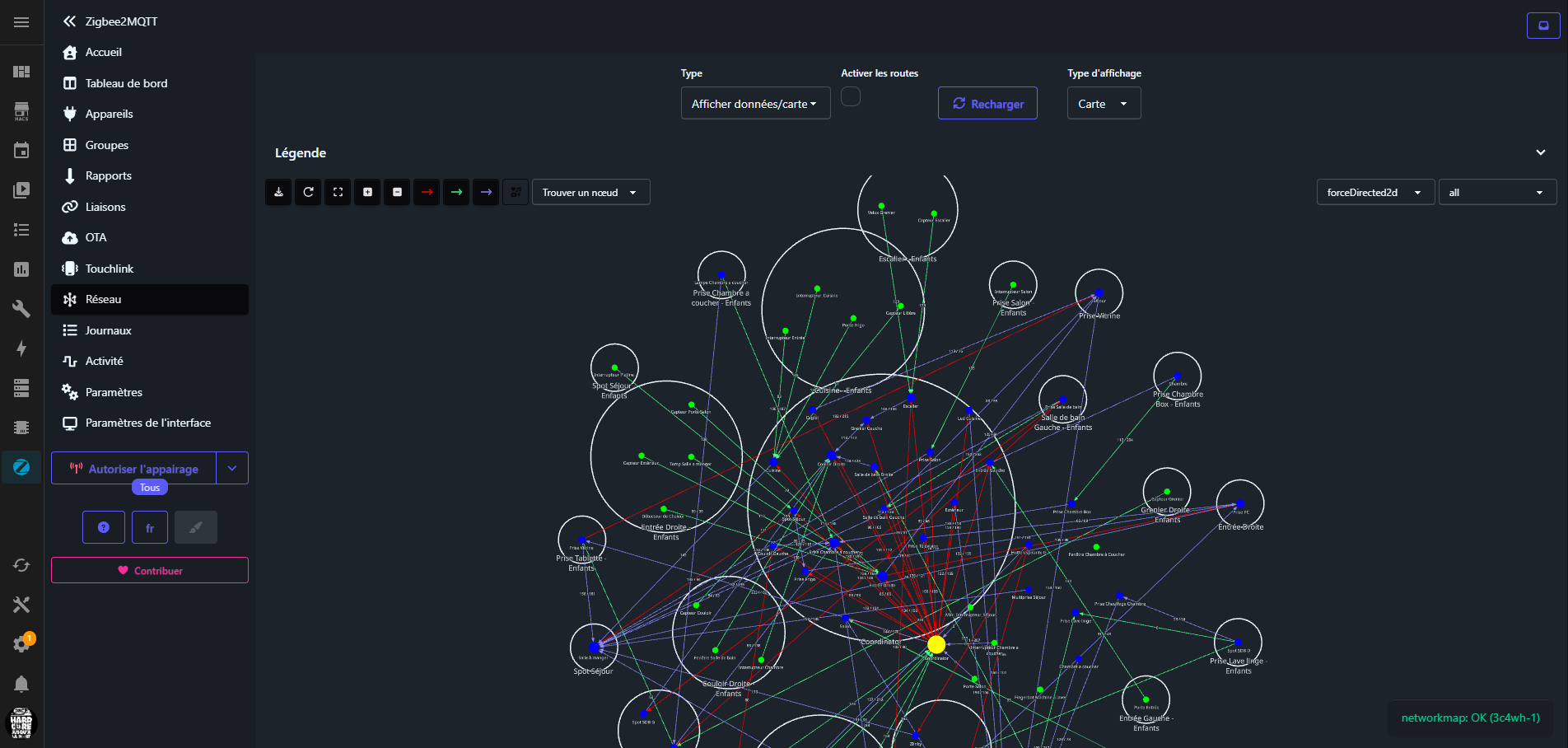

pourtant je suis à jour, il me semble ..
Tu as fait un redémarrage complet de ton HA (pas le simple redémarrage) ?
peut être ta clé zigbee dans les choux.
tu as ces erreurs sous firefox aussi ?
même si la carte s’affiche.
Bizard mon affaire … j’ai eu du mal à re affiche avec firefox … mais oui .. j’ai redemarrer même avec un arret complet de 2 minutes ..
sous firefox ..:
[2026-03-10 20:12:36] error: 	z2m: Failed to execute routing table for 'Pc 14 chb Juliane'
[2026-03-10 20:13:12] error: 	z2m: Failed to execute routing table for 'vmc lingerie'
[2026-03-10 20:13:49] error: 	z2m: Failed to execute routing table for 'Pc placard cuisine'
[2026-03-10 20:13:55] error: 	z2m: Failed to execute routing table for 'router sonoff'
[2026-03-10 20:14:32] error: 	z2m: Failed to execute routing table for 'Pc 12'
[2026-03-10 20:15:08] error: 	z2m: Failed to execute routing table for 'Pc 11'
[2026-03-10 20:15:44] error: 	z2m: Failed to execute routing table for 'Pc 15'
[2026-03-10 20:15:53] error: 	z2m: Failed to execute routing table for 'Pc 10 - entree'
[2026-03-10 20:16:21] error: 	z2m: Failed to execute routing table for 'Pc buro BAES'
[2026-03-10 20:16:29] error: 	z2m: Failed to execute routing table for 'Pc 2 - cuisine'
[2026-03-10 20:16:45] error: 	z2m: Failed to execute LQI for 'Pc 9 buro chargeur'
[2026-03-10 20:17:00] error: 	z2m: Failed to execute routing table for 'Pc 9 buro chargeur'
[2026-03-10 20:17:36] error: 	z2m: Failed to execute routing table for 'Pc 8 vmc atelier'
[2026-03-10 20:18:13] error: 	z2m: Failed to execute routing table for 'Relais lumiere ext '
[2026-03-10 20:18:49] error: 	z2m: Failed to execute routing table for 'Pc 14 chb Juliane'
[2026-03-10 20:19:26] error: 	z2m: Failed to execute routing table for 'vmc lingerie'
[2026-03-10 20:20:02] error: 	z2m: Failed to execute routing table for 'Pc placard cuisine'
[2026-03-10 20:20:08] error: 	z2m: Failed to execute routing table for 'router sonoff'
[2026-03-10 20:20:45] error: 	z2m: Failed to execute routing table for 'Pc 12'
[2026-03-10 20:21:21] error: 	z2m: Failed to execute routing table for 'Pc 11'
[2026-03-10 20:21:59] error: 	z2m: Failed to execute routing table for 'Pc 15'
[2026-03-10 20:22:35] error: 	z2m: Failed to execute routing table for 'Pc buro BAES'
[2026-03-10 20:55:21] error: 	z2m: Failed to execute routing table for 'Pc 10 - entree'
[2026-03-10 20:55:57] error: 	z2m: Failed to execute routing table for 'Pc 2 - cuisine'
[2026-03-10 20:56:13] error: 	z2m: Failed to execute LQI for 'Pc 9 buro chargeur'
[2026-03-10 20:56:28] error: 	z2m: Failed to execute routing table for 'Pc 9 buro chargeur'
[2026-03-10 20:57:01] error: 	z2m: Failed to execute LQI for 'Pc 9 buro chargeur'
[2026-03-10 20:57:04] error: 	z2m: Failed to execute routing table for 'Pc 8 vmc atelier'
[2026-03-10 20:57:41] error: 	z2m: Failed to execute routing table for 'Relais lumiere ext '
Bon , ben quand ca veut pas …
J’ai changé le cordon et le port de mon dongle ..
J’ai fais une mise à jour du dongle sonoff via le site sonoff , il n’était plus à jour
Arrét complet du system 5 minutes et redemarrage ..
Rien n’ y fait …

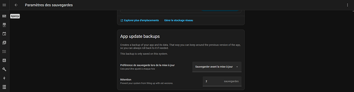

Qu’est ce que je dois en tirer comme conclusion ? j’arrete les mises à jours ? :roll_eyes:

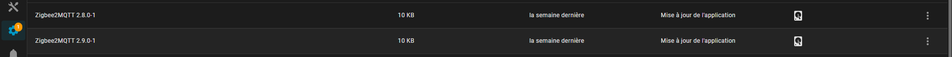

Tu ne possèdes pas de backup de Z2M plus récent ?
tu n’as plus la 2.8.0 ?
Après ça, ce serait étonnant que la 2.9.1 cause problème. Tu n’es pas le seul à avoir une Sonoff E et Z2M 2.9.1, pour qui tout fonctionne (pas vu de retour sur le forum ou GitHub).
Non, je ne fais que des sauvegardes générales entieres .. de tout HA
Là , les petites modis faites depuis un ans , … faut tout refaire , mais je fais les mise à jours (27) depuis le mois d’Aout l’année derniere .. et je verifie à chaque fois .. pour l’instant ca fonctionne toujours ..
je garde toujours deux backups des applications au cas ou :wink:
J’y manquerais plus les prochaines fois … surtout des sensibles comme celle ci ..
Suite à une ancienne sauvegarde , j’était revenu en vers Zigbebb2Mqtt 2.4 …
Et ca fonctionner correctement
mise a jour Zigbee2Mqtt c’est HS .. plus de carte …
Retour sur mon ancienne version d’ Aout 2025, avec Zigbebb2Mqtt 2.4 c’est redevenu ok ..
Mise à jour avec ma dernière version sans zigbee2mqtt .. donc toujour en version Zigbebb2Mqtt 2.4 mais avec toutes mes modifs actuelles … ET c’est ok !!
Si quelqu’un veut en tirer des conclusions !
Je reste en Zigbebb2Mqtt 2.4 :angry:
edit ..
POURQUOIS C’EST JAMAIS SIMPLE !!! :sob:
Ce soir on a eu de l’orage et une coupure … et bien quand j’ai redémarrer , obliger de passer en Zigbee2mqtt 2.9 … Zigbee2mqtt ne voulais plus demarré .. .
du cout je suis repassér en Zigbee2mqtt 2.9 , Zigbee2mqtt a démarrer .. et je n’ai plus de carte reseau pour savoir qui est avec qui en zigbee ..
Aller , .. je vais pas baisser les bras , aprés une bonne pizza , je recommence tout …
Restauration d’une version du 03/02/2025 … carte reseaux fonctionnelle …
Restauration avec ma derniere version à jours SAUF zigbee2mqtt … carte reseaux fonctionnelle … également …
Je redemarre zigbee2mqtt … il ne veux plus demarrer :
il me dit : Your configuration.yaml has an unsupported version 5, expected one of undefined,2,3,4
`Error: Your configuration.yaml has an unsupported version 5, expected one of undefined,2,3,4.
    at migrateIfNecessary (/app/lib/util/settingsMigration.ts:497:15)
    at onboard (/app/lib/util/onboarding.ts:534:9)
    at start (/app/index.js:137:25)

Re install de zigbee2mqtt … j’instal un router et 1 price .. c’est ok , j’ai ma carte reseau ..
pour info pour 3 appareils, elle met quand même 2 minutes à s’affichée ..

me re-voilà avec :
[15/03/2026 15:26:03] z2m: Failed to execute routing table for
C’est un problème sur ta clef zigbee pas sur ta carte réseau là.
pourtant elle a toujour bien fonctionnée !!
Je lui ai fait une mise a jours il y a 2 ou 3 jours , …
Tu as regardé : Ember driver warings · Issue #22516 · Koenkk/zigbee2mqtt · GitHub
Pourquoi l’avoir mise à jour ?
Edit: Ha tu parlais de la page dans l’interface graphique, j’étais pas là dessus :sweat_smile:
