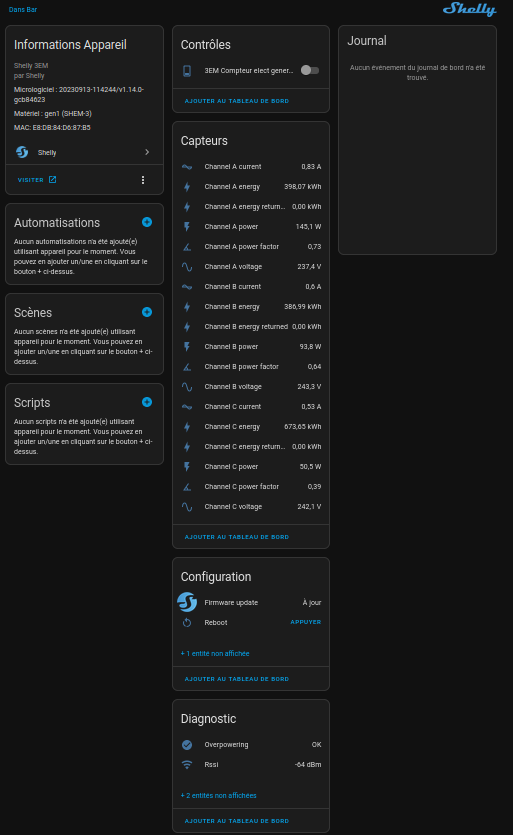

J’ai un shelly 3EM et je pense que le Shelly pro EM est similaire voir mieux.
Il remonte déjà la puissance en W et l’énergie en kWh et bien plus encore.
Le mien est sur 3 phases:

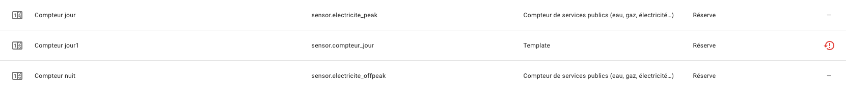

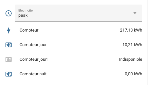

Problème, le compteur jour est bien apparu mais n’est plus suivi par l’entité Template et le compteur nuit n’apparaît pas.
Dans mes entités, j’ai ceci :
Qu’ai-je mal fait ?
Le compteur nuit ne sera créé qu’une fois déclanché
Donc, je dois attendre demain.
Sinon, le reste est correct ?
Pourquoi le compteur appelé Jour1, qui n’est plus suivi par l’entité template est maintenant indisponible ?
En fait, voilà ce que j’ai dans mon aperçu :
Capture d’écran 2024-07-04 à 16.39.35
Je suis pas devant mon pc donc je ne pourrai pas tester
Mais cependant normalement tu devrais avoir deux nouveaux sensors qui finissent respectivement par peak ou offpeak

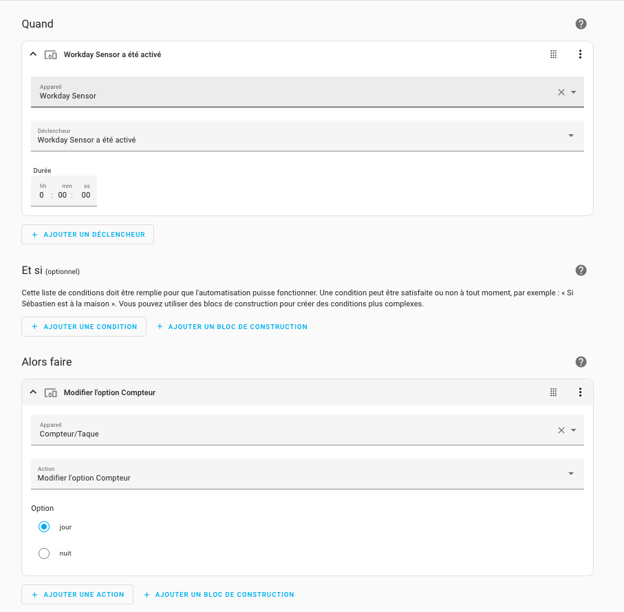

Voilà l’automation créée :
Donc, si j’ai bien fait, cela veut dire que lorsque le capteur workday est activé, alors mon compteur va basculer sur le tarif jour.
Correct ?
Je devrais donc voir mon compteur jour (créé avec l’entity utility meter) augmenter.
