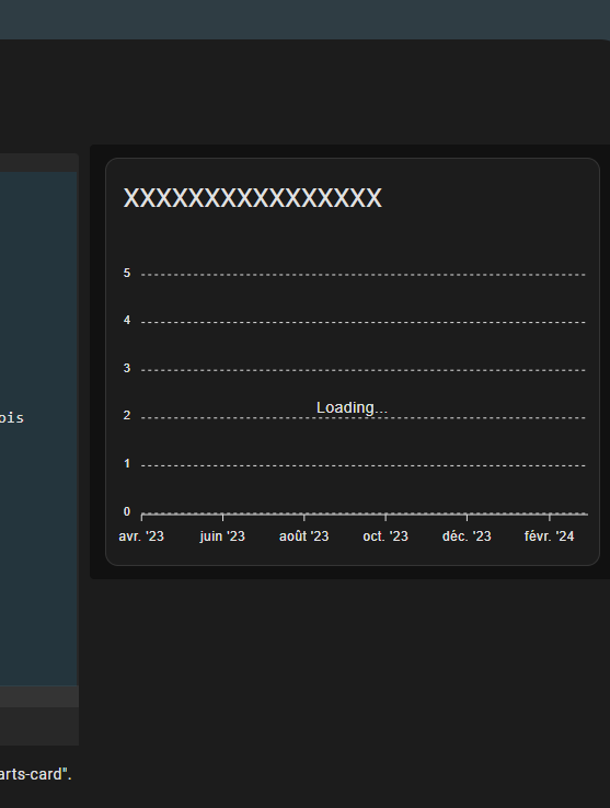

bonjour, j’ai essaye en copiant le code mais je n’obtiens rien
type: custom:apexcharts-card
graph_span: 12month
cache: false
span:
  end: month
header:
  show: true
  title: XXXXXXXXXXXXXXXX
  show_states: false
  standard_format: true
series:
  - entity: input_number.energie_elec_conso_mois
    color: rgb(164, 172, 178)
    type: column
    show:
      legend_value: false
      name_in_header: false
      offset_in_name: false
    group_by:
      func: last
      duration: 1month
apex_config:
  yaxis:
    min: 0
Vous avez mis « last » pour « func: » si vous voulez le total par mois, il fait mettre « sum »
Sinon la capture indique qu’il change les données.
Après, je ne connais pas la profondeur de vos historiques. si nous n’avez pas plus d’un mois dans votre base de données, cela ne fonctionnera pas je pense.
Après la solution la plus simple dans votre cas, est peut-être celle décrite par @WarC0zes
