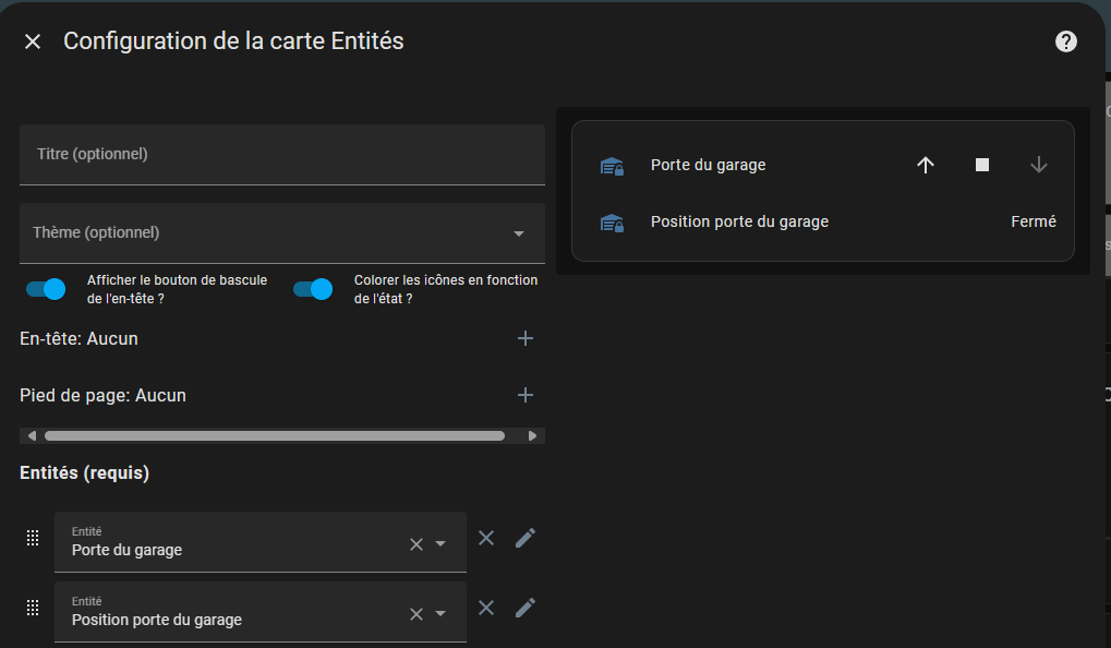

Voila ce que j’ai dans mes templates:
template:
  - sensor:
    - name: "Position porte du garage"
      unique_id: position_porte_du_garage
      state: >-
        {% if is_state('binary_sensor.capteur_fermeture_garage_ouverture', 'off') %}
          Fermé
        {% elif is_state('binary_sensor.capteur_ouverture_garage', 'off') %}
          Ouvert
          Intermédiaire
      icon: >-
        {% if is_state('sensor.position_porte_du_garage', 'Ouvert') %}
          mdi:garage-open-variant
        {% elif is_state('sensor.position_porte_du_garage', 'Fermé') %}
          mdi:garage-variant-lock
          mdi:garage-alert-variant
Pour la couleur, je laisse la carte gérer:

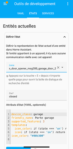

Par contre quand je vais voir l’état de l’entité voici ce que j’ai
Est ce normal ?
Voila ton problème. C’est pas on/off, mais open/close.
Modifie ton code:
cover.smart_garage_door_opener_msg200_garage_door_2:
  friendly_name: Porte garage
  templates:
    icon_color: "if (state === 'open') return '#ff0000'; else return '#00b300';"
    icon: "if (state === 'open') return 'mdi:garage-open'; else return 'mdi:garage-lock;"

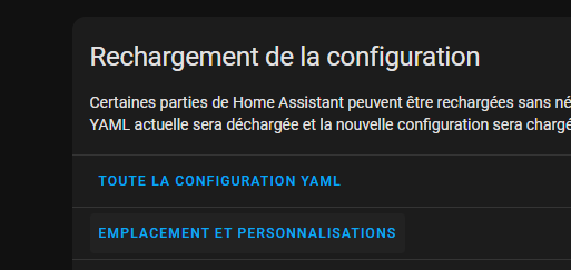

tu peu recharger le customize.yaml directement du UI, clique sur emplacement et personnalisations.
