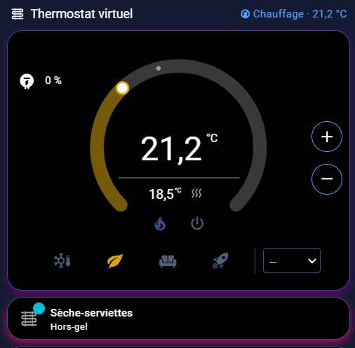

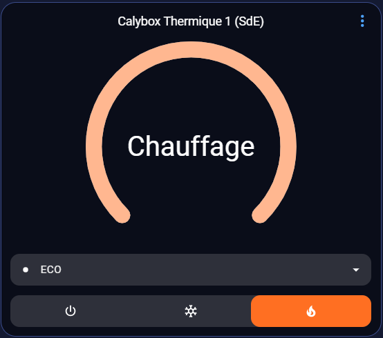

Les informations données dans cette carte son hvac_mode (auto, rafraichissement, chauffage, arrêt) donc pas possible d’avoir preset_mode : (froost, eco, comfort, comfort+1 etc..)
Mais tu peux avoir ceci :
ou ceci avec UI_Versatile_thermostat :
