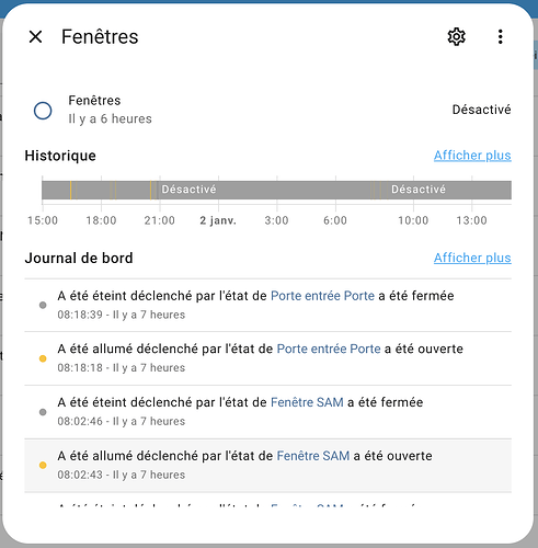

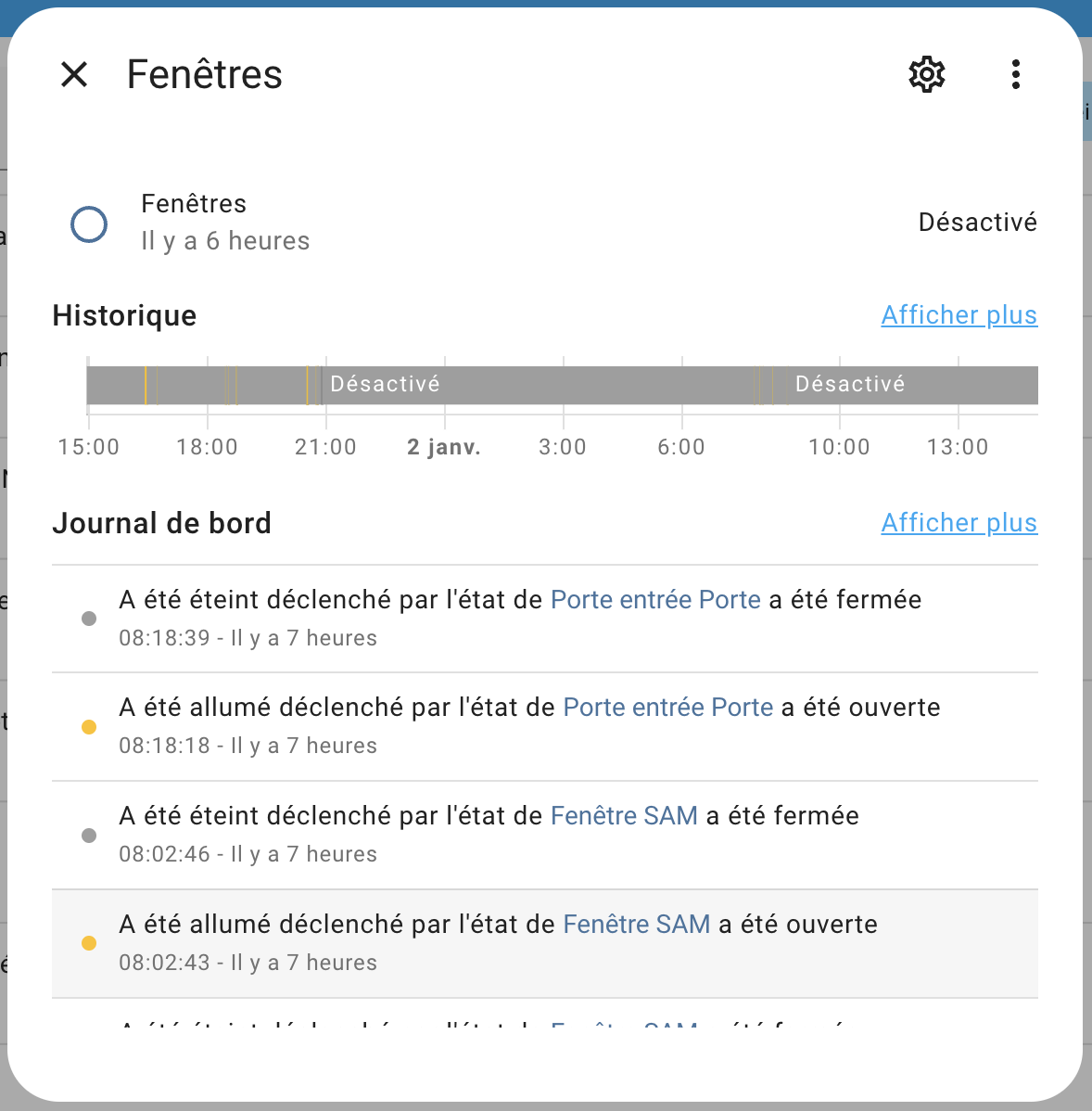

Déjà, j’ai appris y a peu de temps l’existence des Groupes de binary_sensor, j’ai donc regroupé tous mes capteurs là dedans
C’est déjà génial, je gère quelques automatisations grâce à ça.
Par contre, je connais l’état soit tout ouvert soit tout fermé, mais je ne sais pas comment récupérer l’info dont j’ai besoin à savoir qui a déclenché et surtout ouvert ou fermé.
