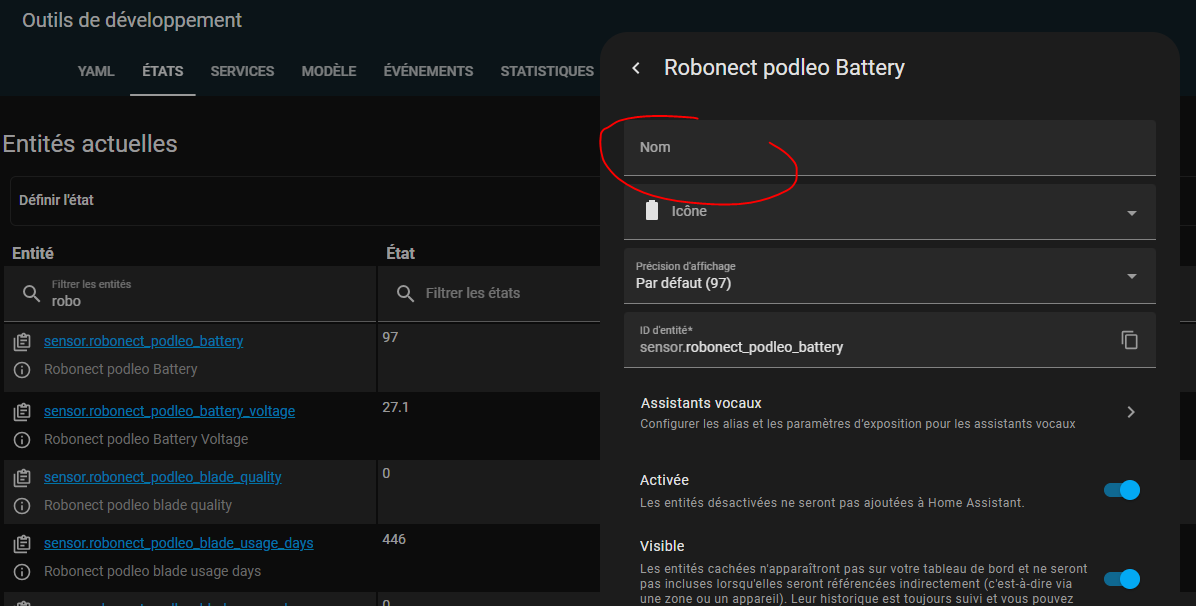

Oui, je peux le changer dans l’interface , je l’ai fait pour certaines entitées
mais ma question était plutôt de savoir comment faire au moment de la déclaration de l’entité.
  • Soit dans le mqtt.yaml
  • Soit dans le message MQTT Discovery <discovery_prefix>//[<node_id>/]<object_id>/config envoyé. Pour éviter de repasser dans l’interface ou un fichier supplémentaire.

Je viens de faire un essai, par l’ui, mes sensors MQTT importés depuis le yaml sont renommables et la nouvelle valeur par défaut est remplacée…
As-tu lu ce qu’a indiqué @Jean-Marc_Collin ?
Parce que du coup, si tu définies tes entités en YAML, il faut nommer tes entités autrement, parce que le friendly name tient compte du nom du device.
Et pour ce qui est des entités auto-découvertes, là effectivement il faut attendre que chaque développeur corrige.
Dans l’immédiat, j’utilise un fichier customize.yaml pour les renommer à défaut

Une question me passe par la tête : est-ce que nommer tes entités par customize.yaml est un choix parce que tu préfères passer par le YAML que par l’interface ou est-ce que c’est parce que tu ne peux pas le faire par l’interface ?
Dans le second cas, ça semble vouloir dire que tes entités n’ont pas de unique_id après si tu préfères par le YAML désolé pour la digression inutile :slight_smile:
Suivant ce que fait Raspberry Pico Wifi #2 s’il ne fait que la détection de pluie alors le nom de l’appareil peut être détection pluie et "" pour l’entité.
Perso j’ai une préférence pour le nommage comme maintenant mais c’est assez subjectif :slight_smile:
Je passe par le customize.yaml, ca me permet d’avoir toute les modif. dans un fichier et de plus, je l’ai généré automatique à partir des info. disponible dans /config/.storage/core.entity_registry
Si je passe par l’interface, ca le fait aussi mais je n’en trouve pas la trace dans un fichier.
Je ne peux pas mettre l’intité à «  » car il y en a d’autres affectés au device.
