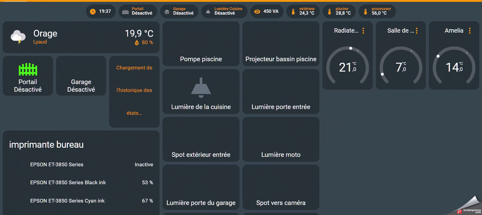

HA est installé sur un NUC depuis environ 2 ans sans problème , mais depuis 1 semaine j'ai un soucis avec l'affichage ,
lors le l'ouverture de la page web ( quelque soit le navigateur ou le PC ,j'ai le même problème quelque soit le pc) la mise en page clignote , les éléments semble chercher leur place pendant quelques seconde , puis ensuite plus de problème , je peux naviguer sans soucis dans tout mon Dashboard.
si je me connecte depuis mon téléphone ou tablette , pas de soucis .
je suis sur cette page en vue "maçonnerie"
