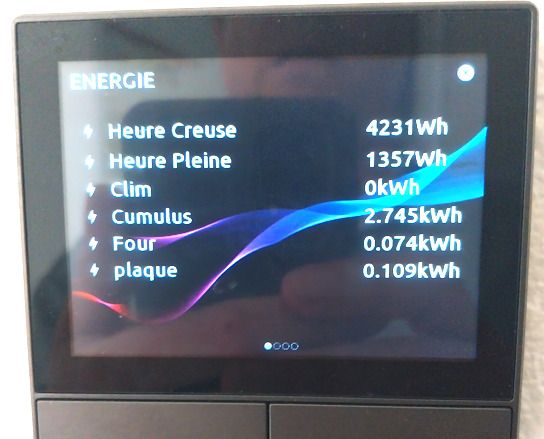

Salut c’est exactement ce que je fais chez moi
un NS panel qui me donne tout un tas d’informations
j’essayerai de prendre des photo ce soir
allez avec 24 H de retard

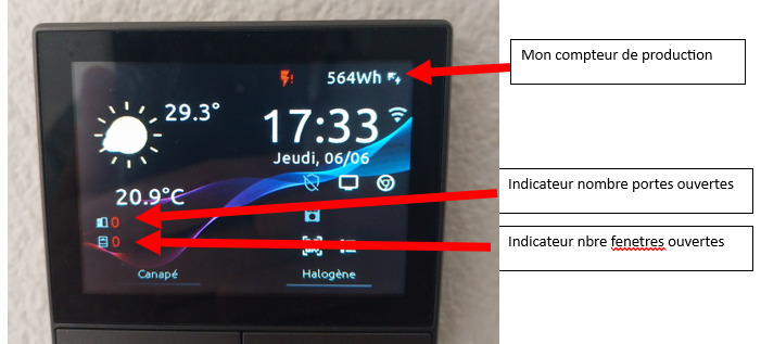

page de garde
l’eclair rouge en haut au milieux m’indique que je suis en heure pleine

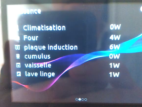

une des pages de synthèse
une seconde
rien ne t’empêches de mettre en place et lieu de mes indicateurs de porte et fenêtre le sensor que tu souhaite indiquer
enfin tout ça pour te dire que le firmware esp injecté ainsi que l’automation associée sont vachement chiadés
