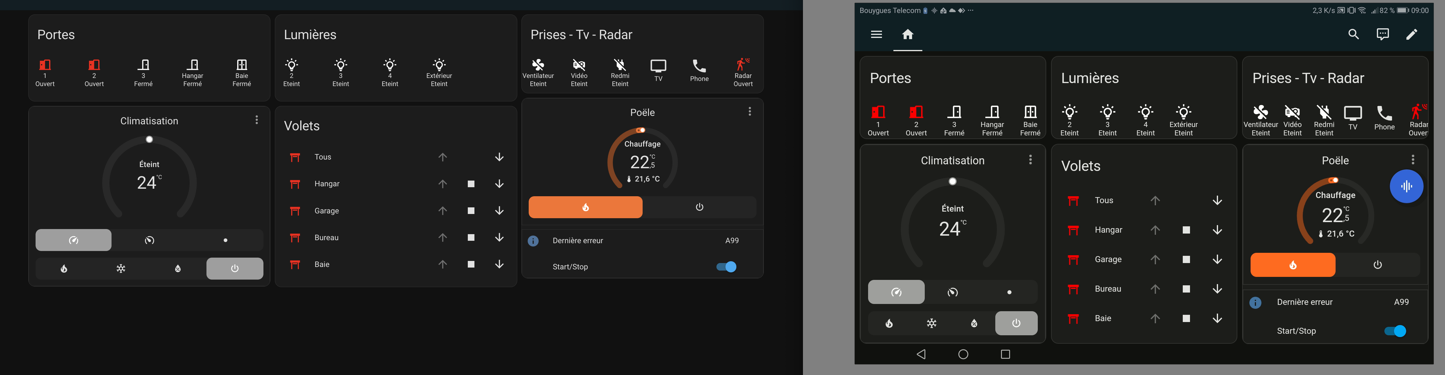

Je voudrais savoir si il y a un moyen d’avoir un affichage un peu différent de la vue d’un navigateur web à celle d’une tablette Android ? Effectivement, si je regarde l’affichage de mon Home Assistant via mon navigateur Internet de mon ordinateur et celui de mon application compagnon de ma tablette Android, il y a quelques pixels et quelques affichage qui sont décalés. Je voudrais donc savoir si on pouvait personnaliser un affichage en fonction de l’appareil?
A gauche navigateur Web à droite, tablette Android.
À droite sur la tablette Android, on voit que l’icône et text du radar se trouve au ras de l’encadrement alors qu’à gauche, on a de la marge.
A gauche, on voit que le bloc « Prise TV radar » n’est pas à la même hauteur que celui du bloc de droite.
Idem pour le bloc Poële

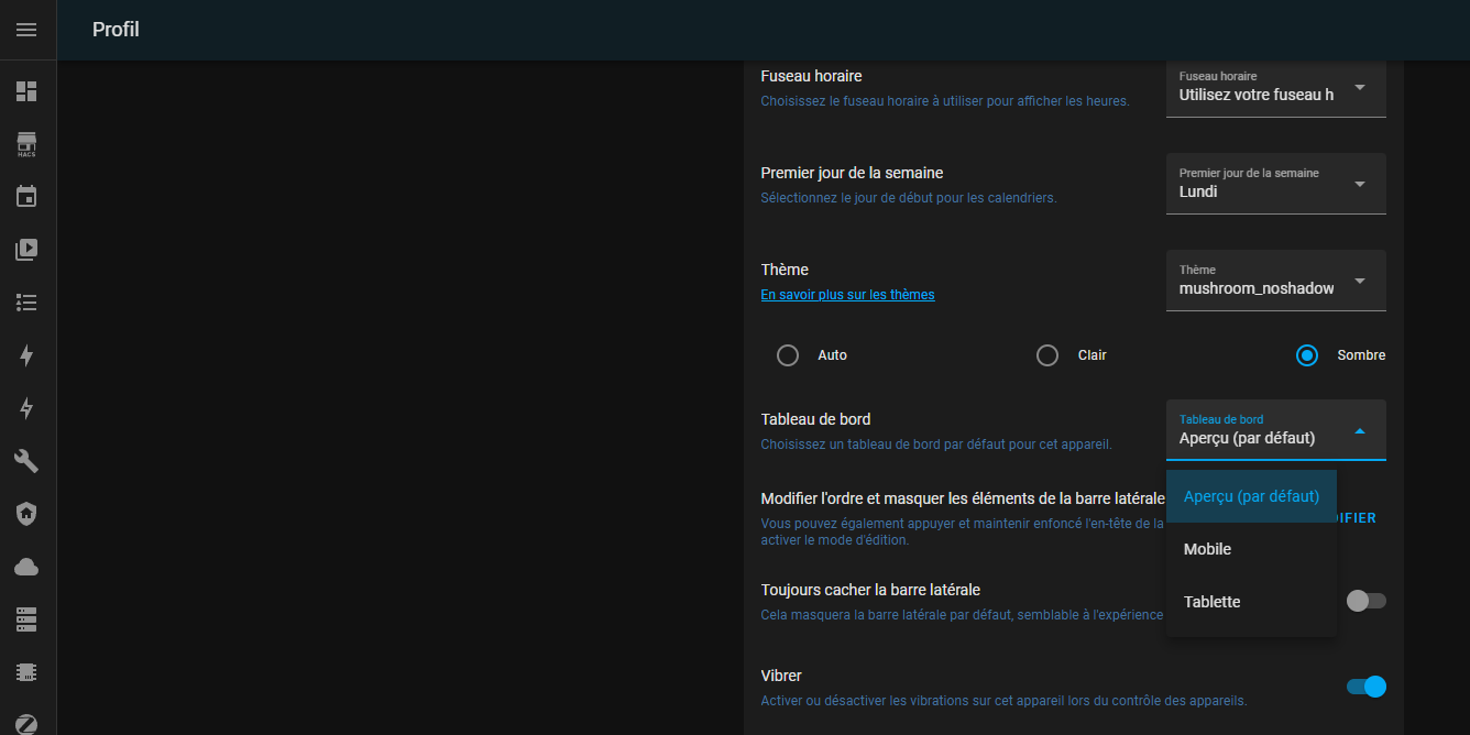

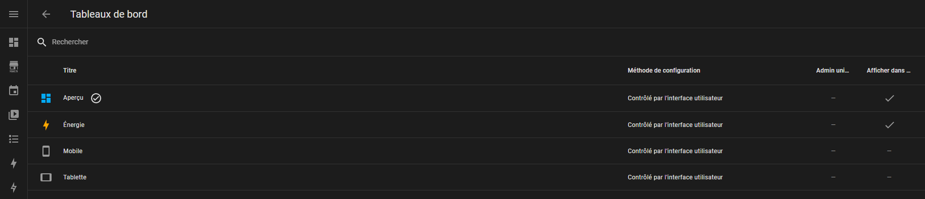

tu peu faire plusieurs Dashboard et choisir le Dashboard par défaut suivant l’appareil.
Ca arrive souvent ce soucis de taille suivant l’écran utiliser. J’ai fait un dashboard par appareil PC, mobile et tablette.
Effectivement, très bonne solution, je m’y attaque :slight_smile:
