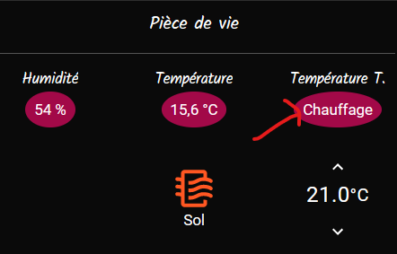

Bonjour, je cherche à afficher la valeur current_temperature d’un thermostat dans un button custom card.
Soit à la place du mot « chauffage » ici :
Je ne m’en sors pas, merci pour votre aide.
      - type: custom:button-card
        entity: climate.heatpump
        show_icon: false
        show_state: true
        state:
          - operator: template
            state_display:
                  value: >
                      return states {{ states["climate.heatpump"].attributes['current_temperature'] }}

Merci Clemalex.
La solution :
        show_icon: false
        show_state: true
        state_display: >
          [[[ return
          states["climate.heatpump"].attributes['current_temperature']+' °C']]]
