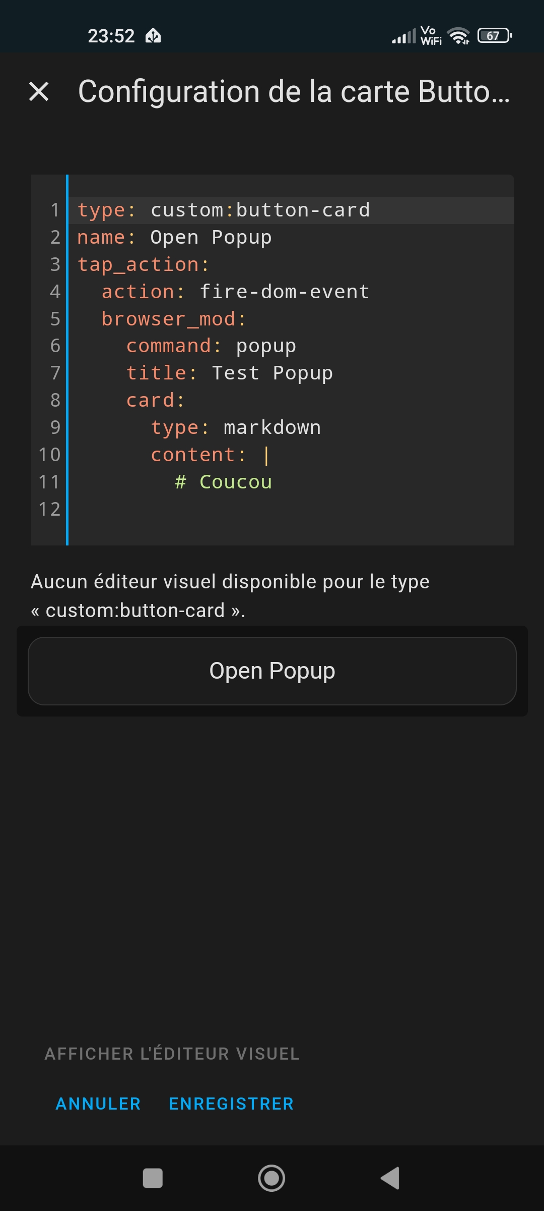

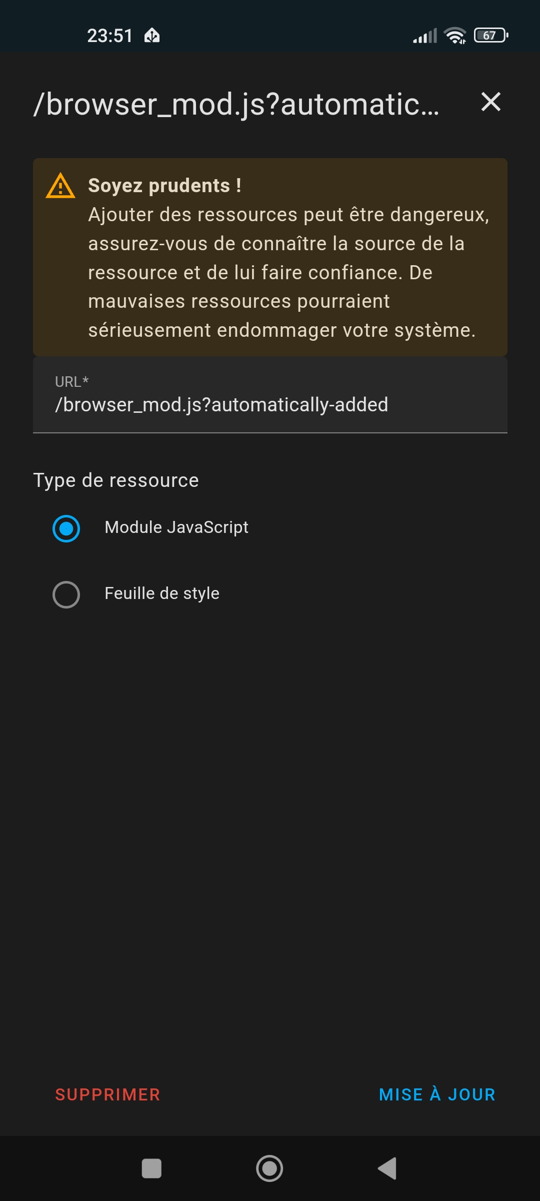

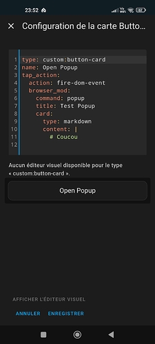

J’ai donc essayé de faire un test de carte banal et bizarrement, aucun popup ne s’affiche. Sauriez vous pourquoi?

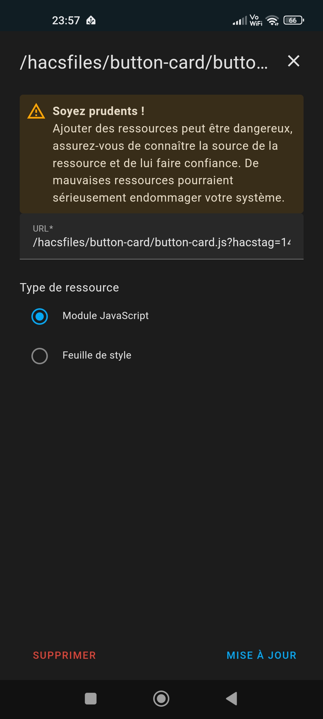

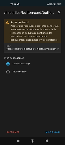

Voici des screenshots
la syntaxe popup avec browser mod est de la forme :
      action: fire-dom-event
      browser_mod:
        service: browser_mod.popup
           ....etc
Voir la Doc :grin:
Merci beaucoup :slight_smile:
Et merci pour la doc :slight_smile:

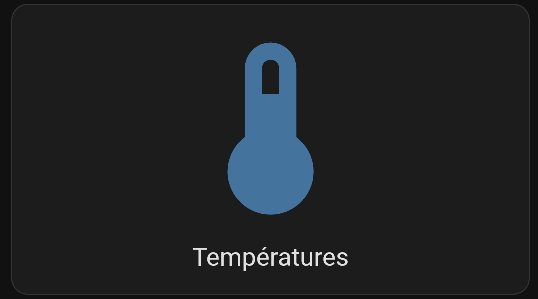

Ci-dessous un exemple qui fonctionne chez moi
type: button
icon: mdi:thermometer
  browser_mod:
    target: {}
      dismissable: true
      autoclose: false
      content:
        type: history-graph
          - entity: sensor.environnement_sam_temperature
            name: Salle à manger
          - entity: sensor.environnement_chp_temperature
            name: Chambre Parentale
          - entity: sensor.environnement_salon_temperature
          - entity: sensor.environnement_entree_temperature
        hours_to_show: 24
        refresh_interval: 0
        title: Temperatures

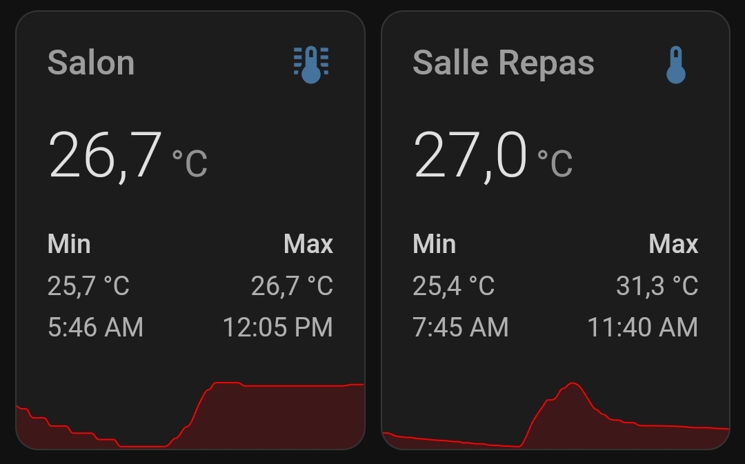

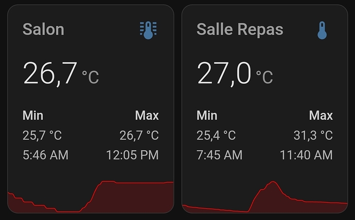

Variante avec horizontal stack et mini grraph
type: button
  browser_mod:
    target: {}
      dismissable: true
      autoclose: true
      content:
                unit: °C
                hours_to_show: 24
                line_width: 2
                decimals: 1
                font_size: 90
                points_per_hour: 4
                cache: false
                  - entity: sensor.chauffage_central_ema_temperature
                show: null
                extrema: true
                detail: 2
                graph: line
                line_color: green
                color_thresholds:
                  - color: '#00FF00'
                    value: 15
                  - color: '#7FFF00'
                    value: 16
                  - color: '#9ACD32'
                    value: 17
                  - color: '#FFD700'
                    value: 18
                  - color: '#FF6347'
                    value: 19
                  - color: '#FF4500'
                    value: 20
                  - color: '#FF0000'
                    value: 21
                unit: °C
                hours_to_show: 24
                line_width: 2
                decimals: 1
                font_size: 90
                points_per_hour: 4
                cache: false
                  extrema: true
                detail: 2
                graph: line
                line_color: green
                color_thresholds:
                  - color: '#00FF00'
                    value: 15
                  - color: '#7FFF00'
                    value: 16
                  - color: '#9ACD32'
                    value: 17
                  - color: '#FFD700'
                    value: 18
                  - color: '#FF6347'
                    value: 19
                  - color: '#FF4500'
                    value: 20
                  - color: '#FF0000'
                    value: 21

Vraiment pas mal les popup avec la température mini maxi et l’heur.
Merci pour le code je vais étudier tout ca :stuck_out_tongue:
La couleur de tes graphiques changent aussi ?
Oui la couleur change en fonction des plages définies dans le code ( color treshold)
Vraiment sympa je te pique la base de ton code :stuck_out_tongue:
