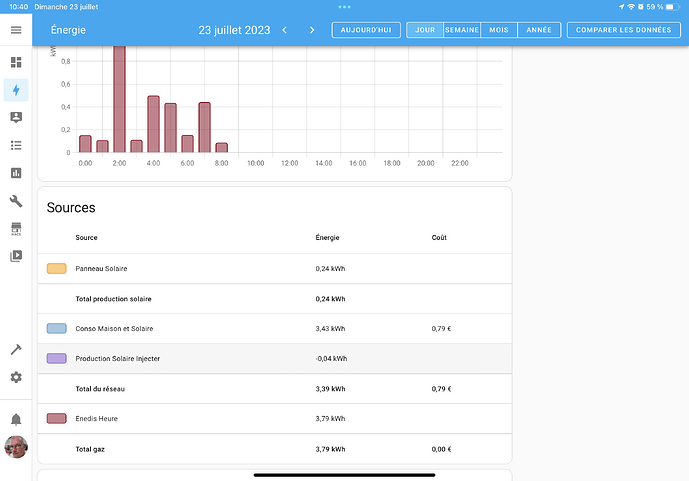

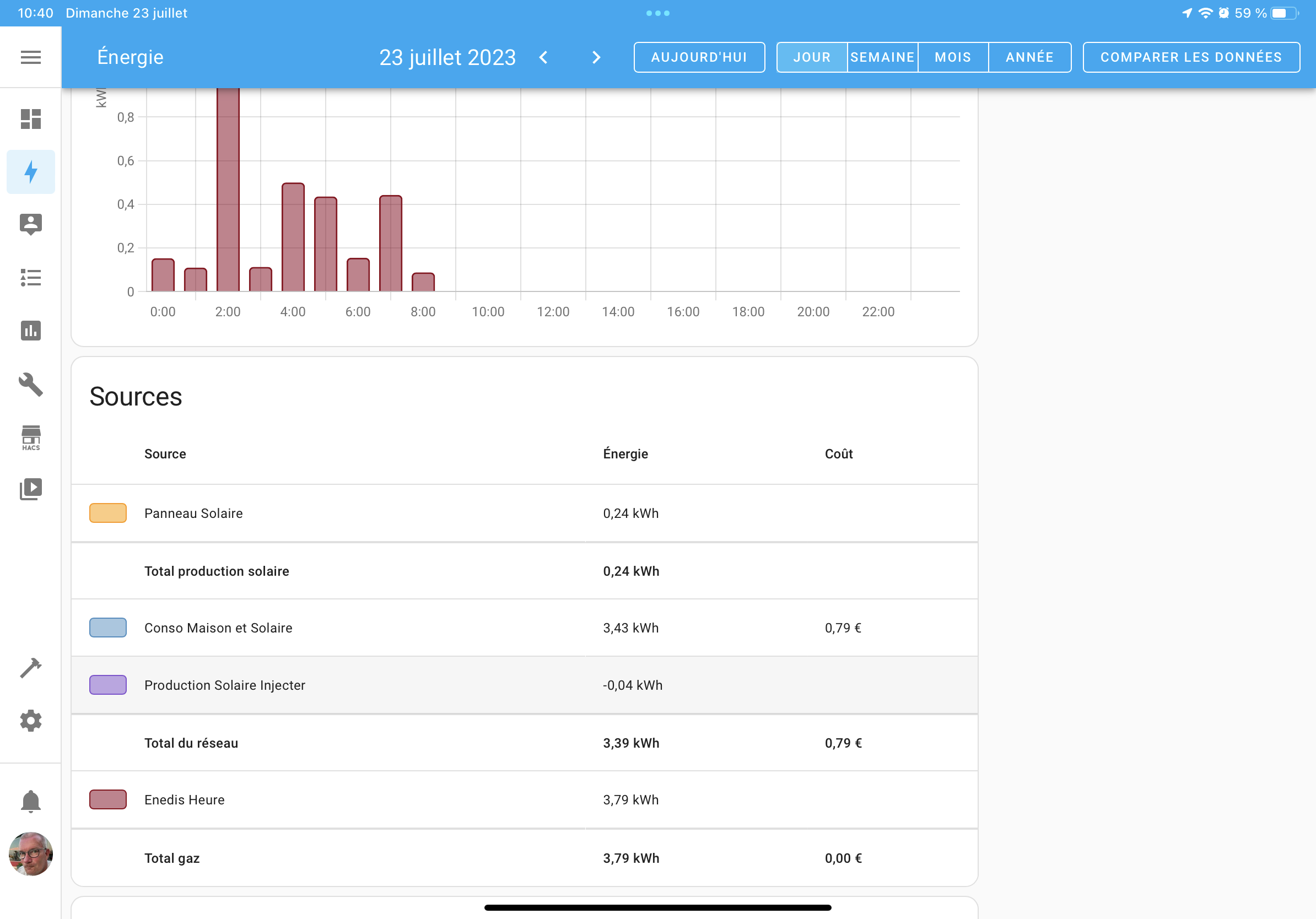

Étant toujours newbie j’arrive pas à afficher ma conso jour de ma maison dans une simple carte.
Sur la photo on voit que la conso maison avec solaire est de 3,43 kwh.
J’aimerais savoir comment je peut afficher ce nombre dans une simplémentait carte sur mon Dashboard. Ou extraire ce chiffre du tableau Energy ?
Pouvez vous détailler l’installation
Merci à vous

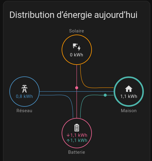

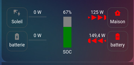

peu être pas ta réponse souhaiter, mais il existe des cartes energy par defaut dans HA.

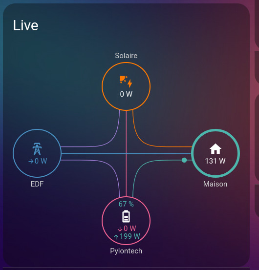

oui il y a la carte type power-flow-card-plus
qui donne ceci
il y celle-cî: power-distribution-card

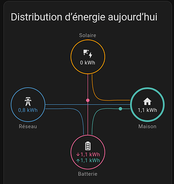

il y celle-cî: energy-distribution

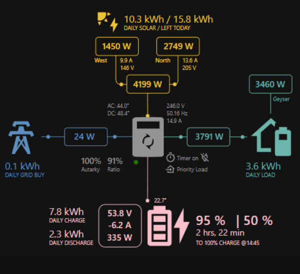

Ainsi que la sunsynk-power-flow-card

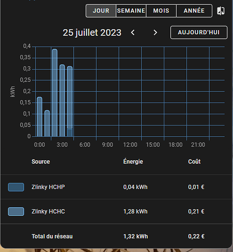

Hello :slight_smile: Je suis également intéressé par la méthode pour extraire la valeur. Dans mon cas, j’aimerai l’utiliser dans une notification et non dans une card.
Merci à vous :muscle:
Si l’entitié qui est la source n’est pas configurée pour enregistrer la consommation à la journée, il faut créer une entrée de type « Compteur se services publics » de type journalier ce qui te donnera une nouvelle entité pour avoir la conso journalière.
Je ne crois pas qu’on puisse directement accéder aux données statistiques calculées dans le dashboard energie à l’heure actuelle.
