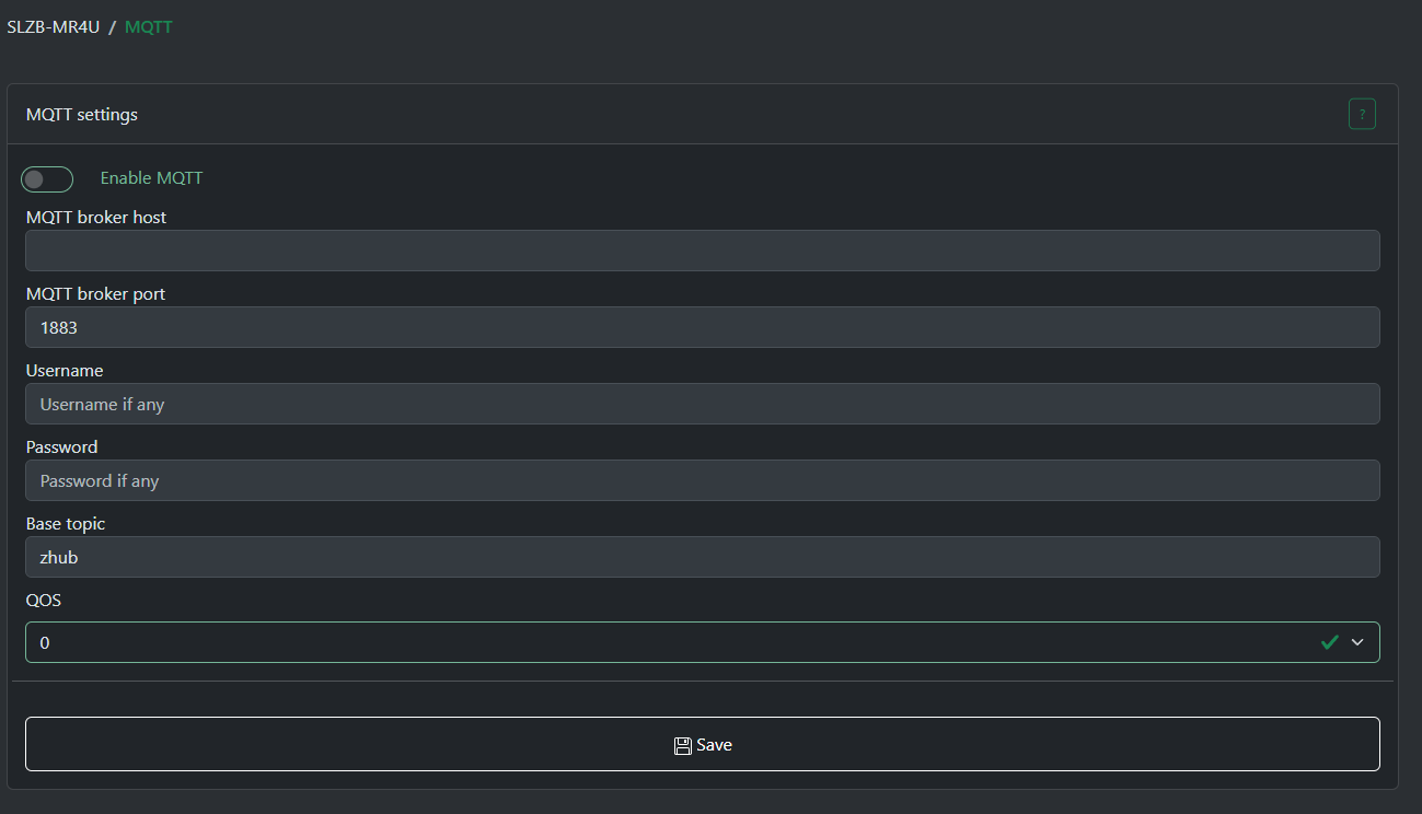

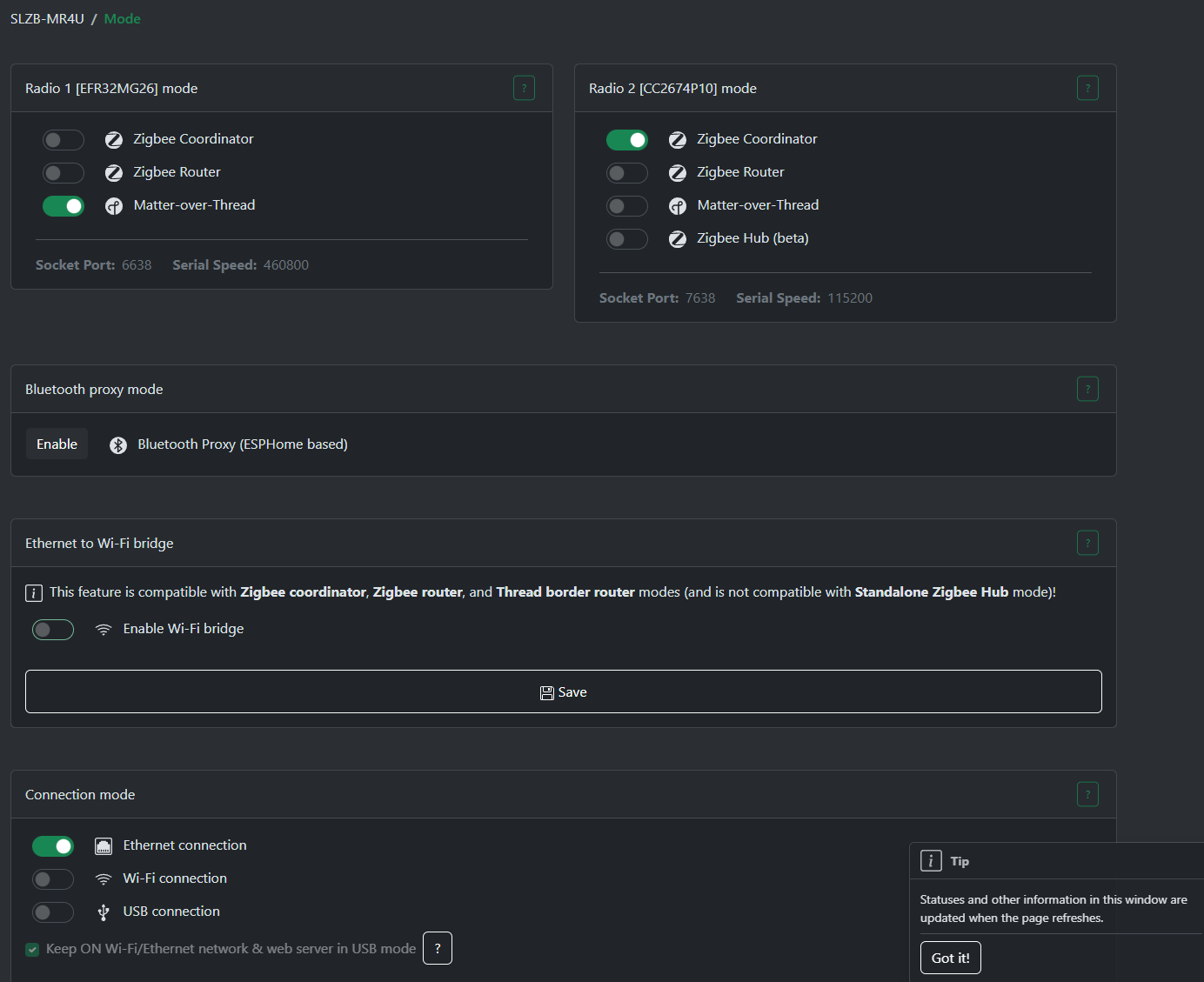

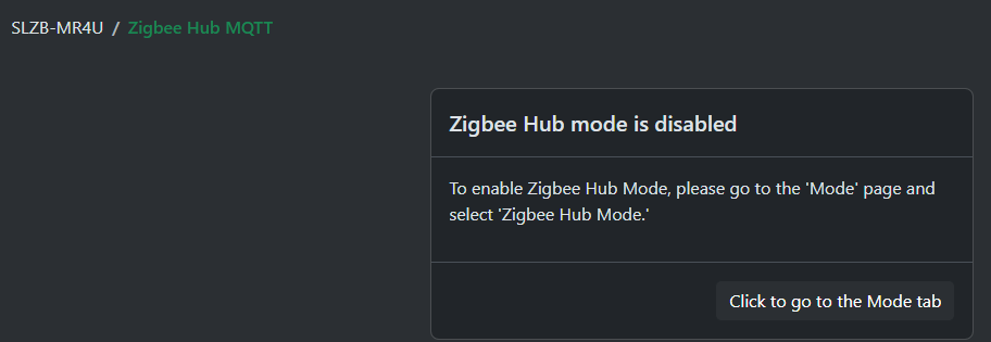

Sur mon SLZB-MR4U qui a Matter-over-Thread (normalement compatible Nuki) :

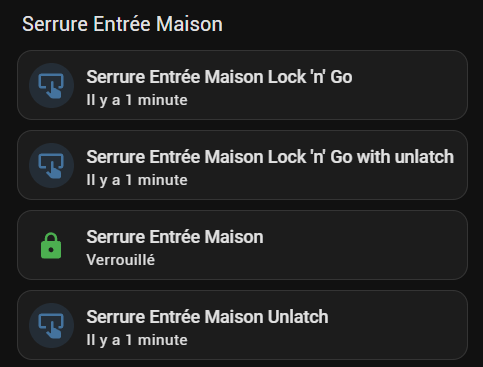

Le bouton sur HA n’a pas fonctionné immédiatement mais au bout d’un moment c’était OK. J’ai ajouté les entités sur mon dashboard. Hormis le bouton, à quoi servent les 3 autres svp ?

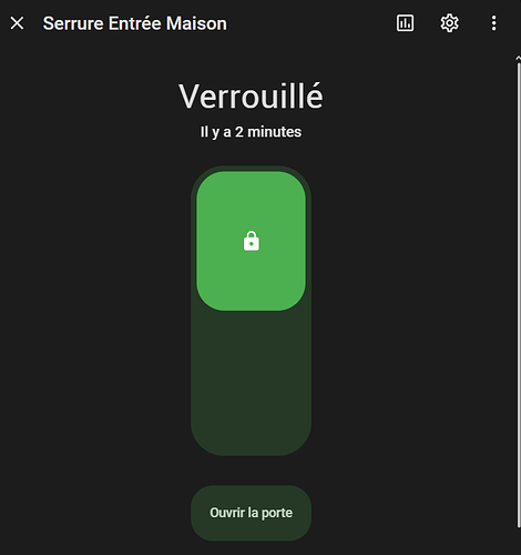

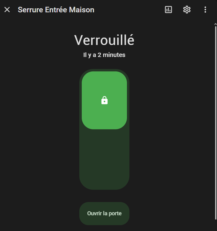

Et le bouton ne marche pas bien, ça envoit la commande à la serrure parfois et parfois non.
là par exemple ça affiche « verouillé » alors que physiquement elle est déverouillé.
Ah là pendant que je vous écrivais ça a été « indisponible » puis j’ai entendu ensuite la serrure se vérouillé.
