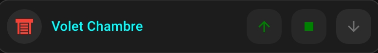

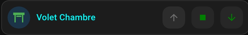

Voilà ce que j’arrive à obtenir, c’est volontairement petit et minimaliste (comme le style Tile)
Ma carte cover mushroom affiche les boutons haut et bas , le nom et le statut.
Mais le statut est déduit de l’action sur les boutons , sans feed back, donc potentiellement faux.
Et bien sûr je voudrais que ce statut soit donné par le capteur de position, qui est le reflet de la réalité.

Voilà le code de la carte , probablement pas optimisé du tout car je suis un bleu … :frowning:

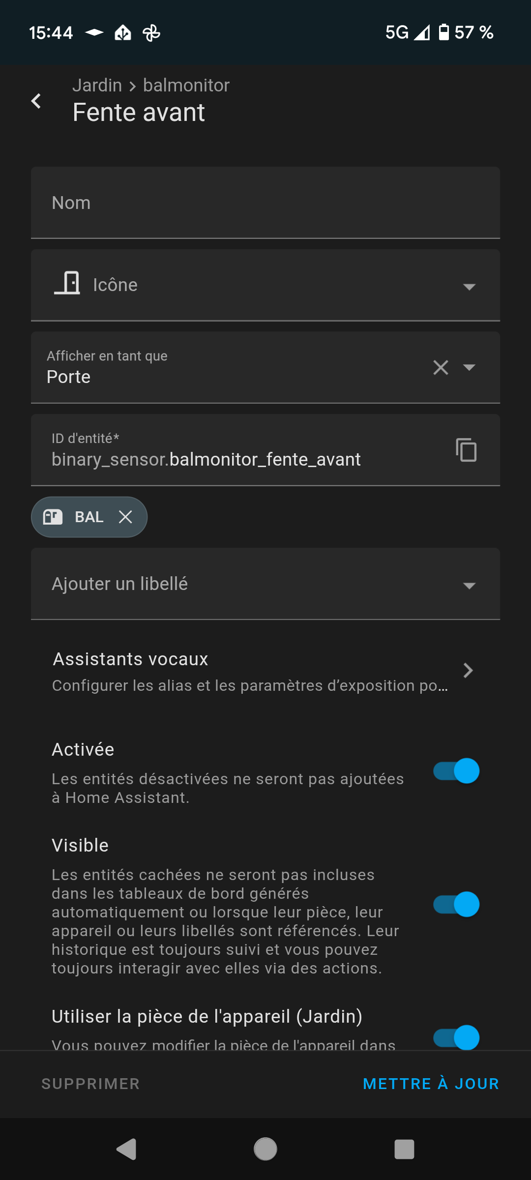

Salut tu peux définir le type de sensor binaire sur volet ou porte pour avoir ‹ ouvert ›/ferme.
Cela se fait dans la configuration des entités.
Ici dans mon exemple ‹ afficher en tant que › porte pour un binary sensor de ma boîte aux lettres

avec un card_mod ça te donne ça
