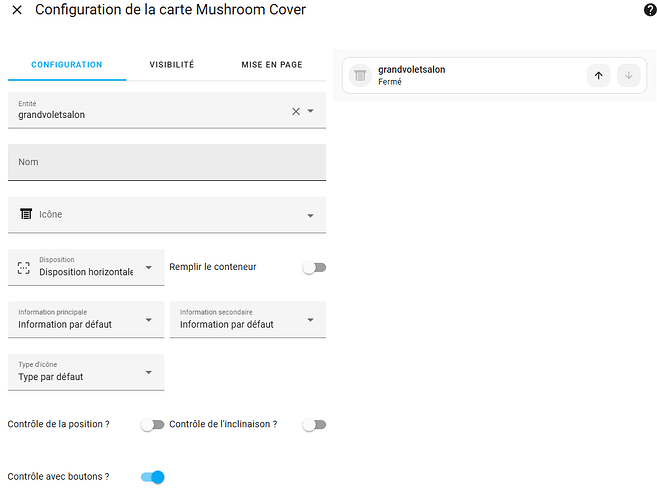

Je ne comprends pas cette histoire de texte.
Le texte est par défaut sur la mushroom cover card
Donc il y avait juste à configurer comme il faut un template cover pour avoir le retour d’état et mettre une mushroom cover card.

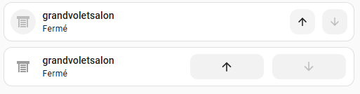

Edit: c’est d’ailleurs exactement la même chose sur la carte tuile
Mushroom en haut et tuile en bas

C’est pour ça qu’il faut au préalable créer un template cover ou tu définis l’entité qui gère le retour d’état, celle qui ouvre, celle qui ferme et celle qui fait stop si besoin.
'est le code qui t’as été proposé ici

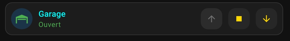

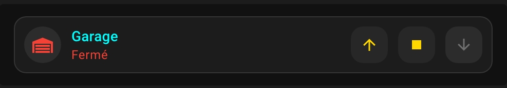

voila le code super optimisé fonctionnel avec mon cover.template propose plus haut j’espère que madame appréciera :stuck_out_tongue_winking_eye:
tu a juste a adapter tes entités et le cover créé par template et ton binary_sensor
type: custom:mushroom-cover-card
entity: cover.porte_garage
layout: horizontal
fill_container: false
primary_info: name
secondary_info: state
show_position_control: false
show_buttons_control: true
card_mod:
  style: |
    ha-card {
      background: #1C1C1C;
      --primary-text-color: gold;
      --card-primary-color: blue;
      {% if is_state('binary_sensor.porte_garage', 'off') %}
        --card-secondary-color: var(--green-color);
        --card-secondary-color: var(--red-color);
    ha-state-icon {
        --card-mod-icon: mdi:garage-open-variant;
        --card-mod-icon: mdi:garage-variant;
