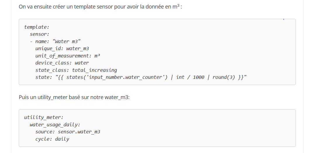

J’ai suivi ce tuto :
Mais je bloque sur deux points si vous pouvez m’aider c’est top :
Où dois-je créé « template sensor » et « utilty_meter » par l’interface graphique ?
Je suis passé par paramètre->appareil et service->entité mais on ne peut plus coller du code. Il y a une liste déroulante bien remplie et je vous avoue que je suis pommé.
Tu y étais presque c’est paramètre->appareil et service->entrées
Ensuite créé une entrée (en bas à droite)
Pour le template c’est template>modeliser un capteur.
Pour utility_meter c’est compteur de services publics

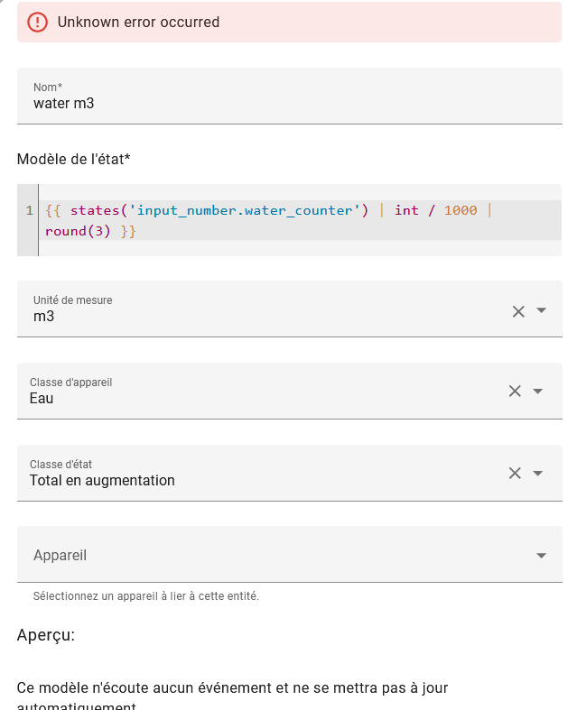

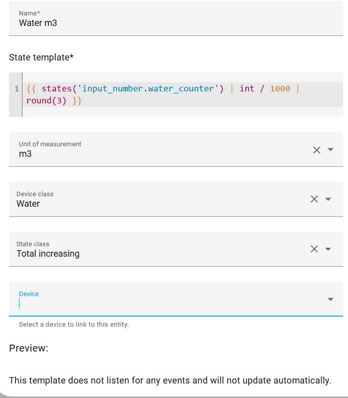

Super merci par contre on ne peut pas copier-coller du code ? Car il me mets un message d’erreur sans me donner de raison quand je rempli tous les champs…Désolé je suis néophyte :
template:
  sensor:
  - name: "Water m3"
    unique_id: water_m3
    unit_of_measurement: m³
    device_class: water
    state_class: total_increasing
    state: "{{ states('input_number.water_counter') | int / 1000 | round(3) }}"

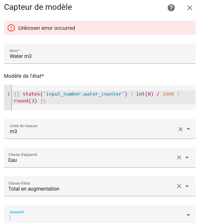

A mimina, il faut ajouter les valeurs par défaut donc
int devient int(0)

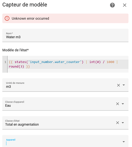

Merci pour ta précision mais je viens de rajouter int(0) mais ça me met toujours une erreur.
Teste la formule dans les outils de dev
Et vérifier que ton input_number contient bien une valeur
Le test est bon, il converti bien de m3, mais impossible de valider la création du template.
Pourtant l’input_number.water_counter a bien une valeur qui s’incrémente quand je clique sur le bouton.
