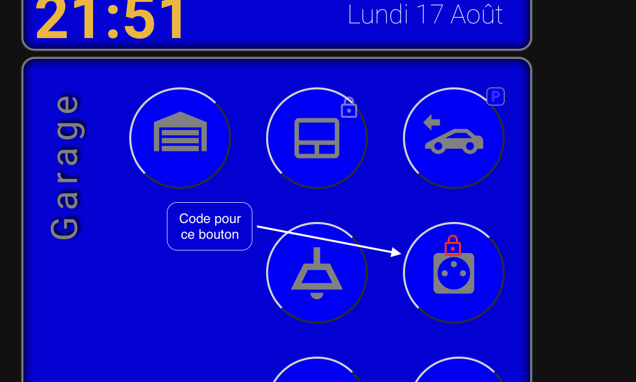

Après avoir fait beaucoup de recherche, le fait de pouvoir saisir un code pour activer un bouton mais pas pour le désactiver.
Des solutions existent peut-être mais pour ma part, dans les résultats que j’ai trouvé, apparemment ce n’est pas faisable mais, grâce à vous, en mixant les différents résultats du Net, j'ai réussi à obtenir ce que je voulais.
Voici le code à intégrer (à modifier avec vos paramètres) :
J'ai essayer avec entity.state === 'on'; dans enabled: à la place de switch.inter_prise mais ça ne fonctionne pas !!!
      type: custom:button-card
      entity: switch.inter_prise
      lock:
        enabled: |
          [[[ if (states['switch.inter_prise'].state == 'off')
          return 'on';
          return '';
      tap_action:
        action: toggle
      protect:
        pin: |
          return '1234';
          return '';
      icon: mdi:power-socket-fr
      show_icon: true
      show_state: false
      show_name: false
      state:
        - value: 'on'
          styles:
            card:
              - background: rgba(244,179,6,1)
              - border: 4px inset white
            icon:
              - color: rgba(5, 1, 220, 1)
            lock:
              - position: absolute # Permet de positionner l'icon du cadenas
              - top: 3px
              - right: 32px
              - color: transparent # Rend le cadenas invisible
        - value: 'off'
          styles:
            card:
              - background: blue
              - border: 2px outset grey
            icon:
              - color: grey
            lock:
              - top: 3px
              - right: 32px
              - color: red
              - opacity: 1
      styles:
        card: ...
Attention, je ne prétend pas que c'est la meilleure des solutions mais dans mon cas le résultat correspond à mes attentes.
:folded_hands: à tous pour le partage sur ce Forum.
Je ferais d'autres post pour partager mes petites trouvailles que j'ai adaptées dans mon projet.
